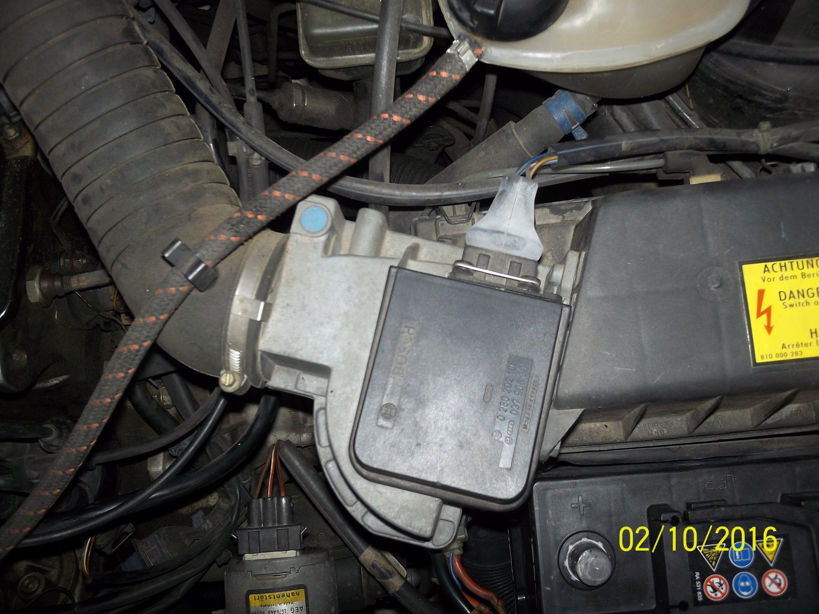

Suite au "Post" de Spida ( voir la photo ci-dessus), j'ai retiré les connecteurs des 2 sondes et mesuré la résistance de chaque sonde moteur à froid; puis moteur à chaud. Les valeurs de chacune des 2 résistances changent. (Je n'ai qu'un simple ohmmètre ... difficile de donner une valeur précise de la résistance). Les connecteurs ont l'air en bon état. Ce ne doit pas être un problème de connexion d'une fiche sur une de ces 2 sondes.
Concernant une possible prise d'air, j'ai tout bien contrôlé .... RAS de ce côté. Aucun bruit particulier.
