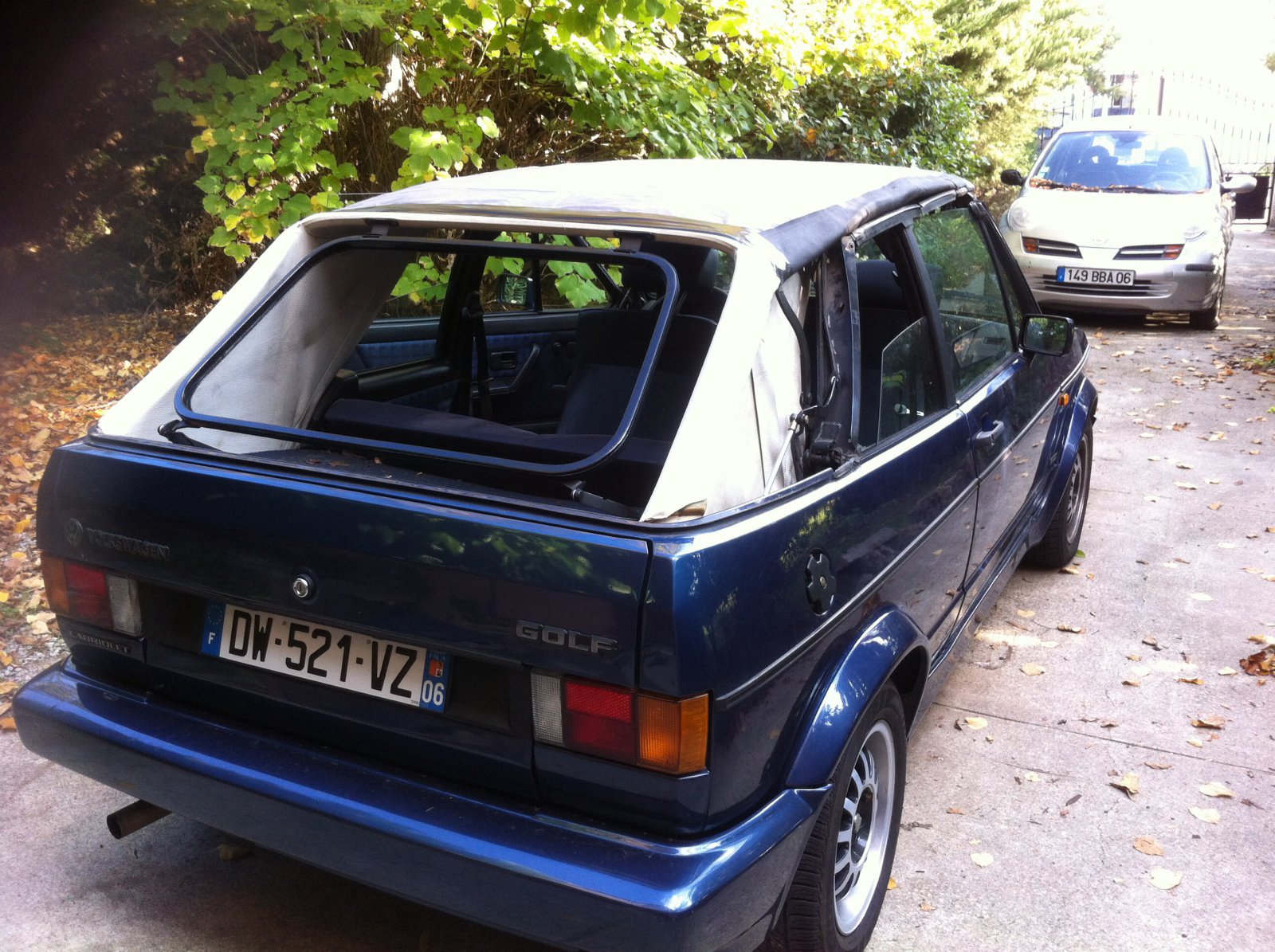

Un petit post sur le changement de ma deuxième capote, bien fatiguée et vandalisée :grrrrrr
Ca pourra peut être aider certain à réaliser cette opération en complément du super tuto de wardi et de la vidéo VW!
C'est une golf 1 cabriolet Ex vandalisé pour accéder à la boîte à gant ou il n'y avait rein à voler :@

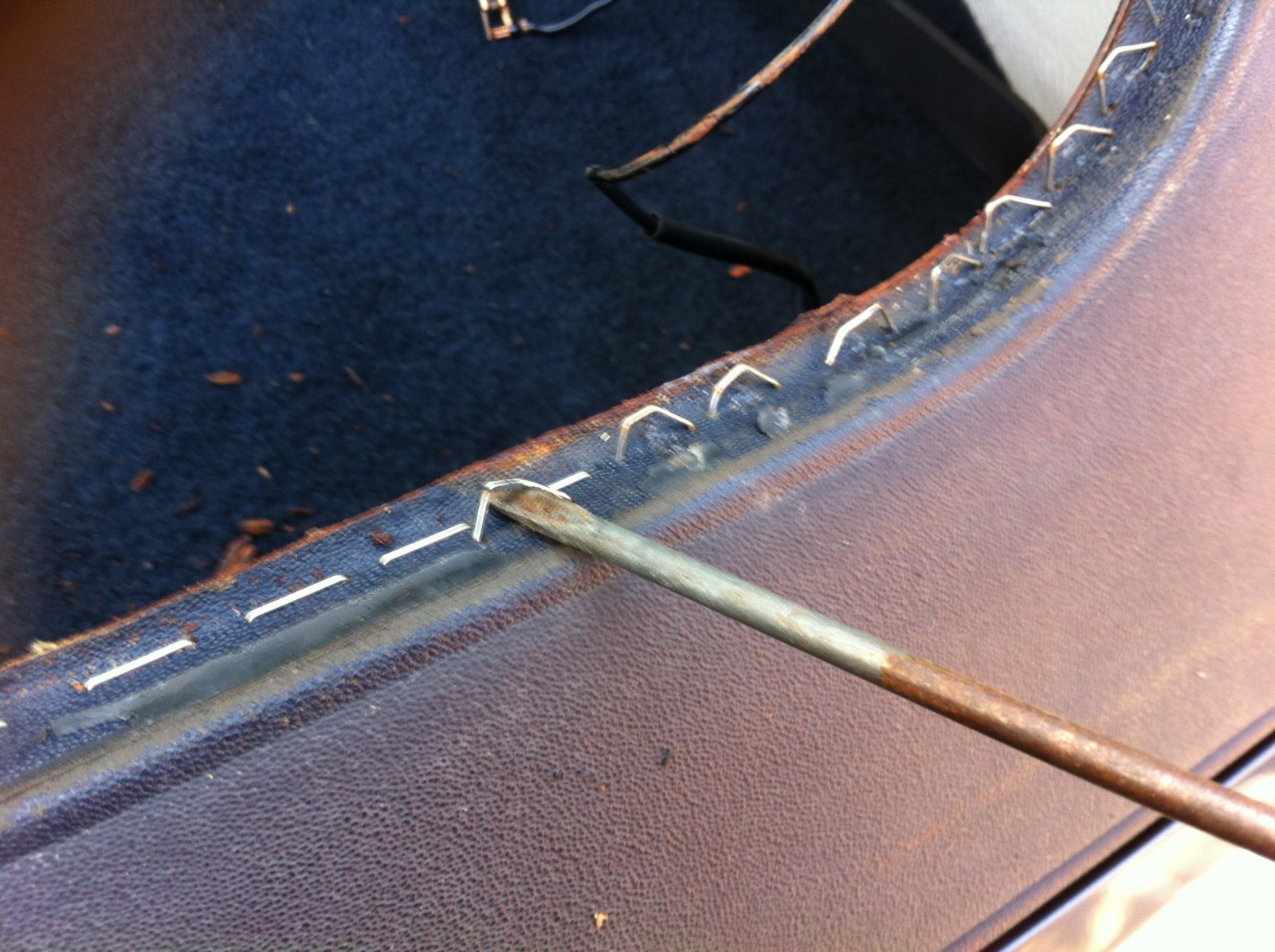

On peut ensuite dégrafer la capote du cadre de lunette AR qui est devenu ma spécialité, elles étaient beaucoup plus facile à retirer que sur la mienne :grrrrrr
15min pour tout enlever :sup

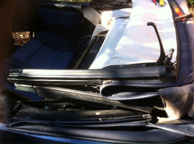

On peut maintenant retirer les joints et les rails sur les cotés du devant de capote, on retire tout

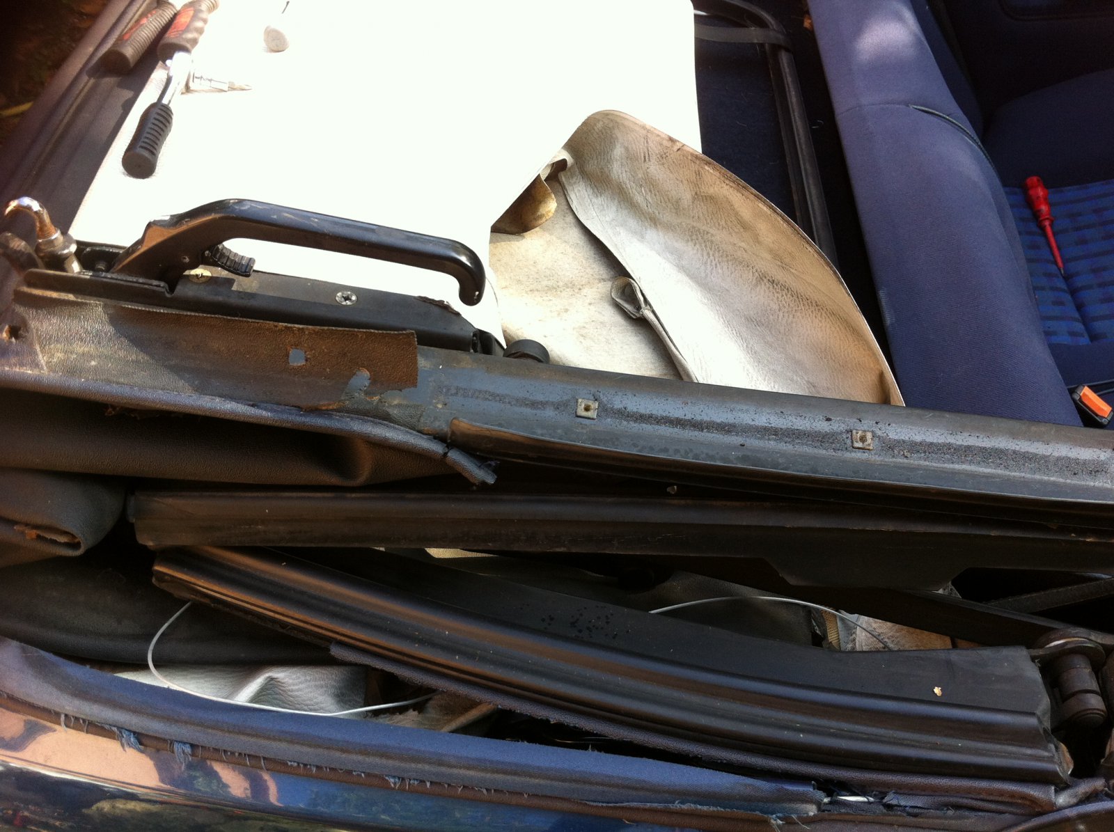

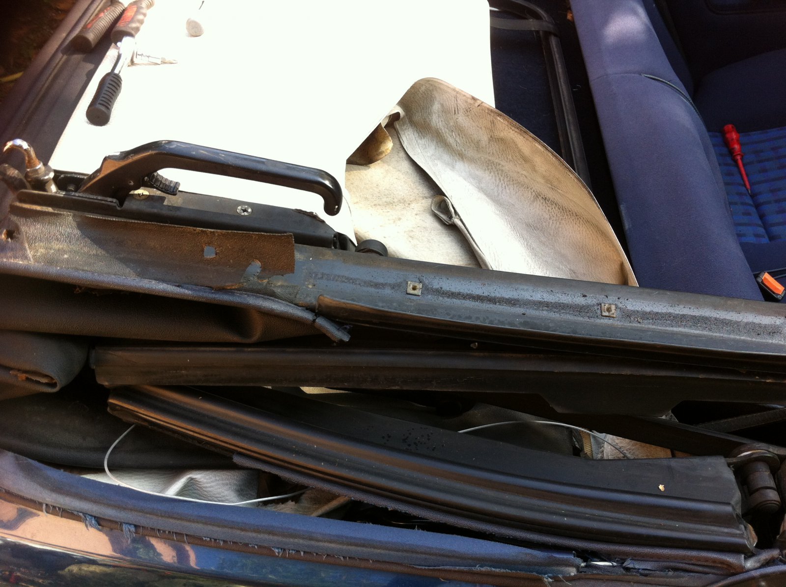

Pareil à l'arrière, on voit sur cette photo que le ciel de toit est décollé et une sangle dévissé, je m'en suis occupé également

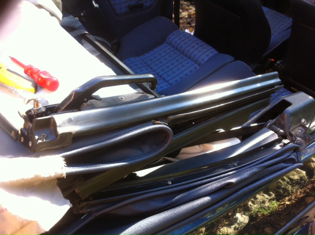

On peut maintenant retirer les câbles tendeur avec un gros tournevis pour déplier la patte de fixation repérer leur passage
On oublie pas de faire sauter le rivet qui tiens les sangles de la capote
On retire le cable tendeur AR qui est tenu par deux écrous de 10 derrière les caches plastique sur les cotés de dossier de banquette AR, en général très facile à retirer presque en dé serrant à la main, à remettre c'est une autre histoire :foldingo

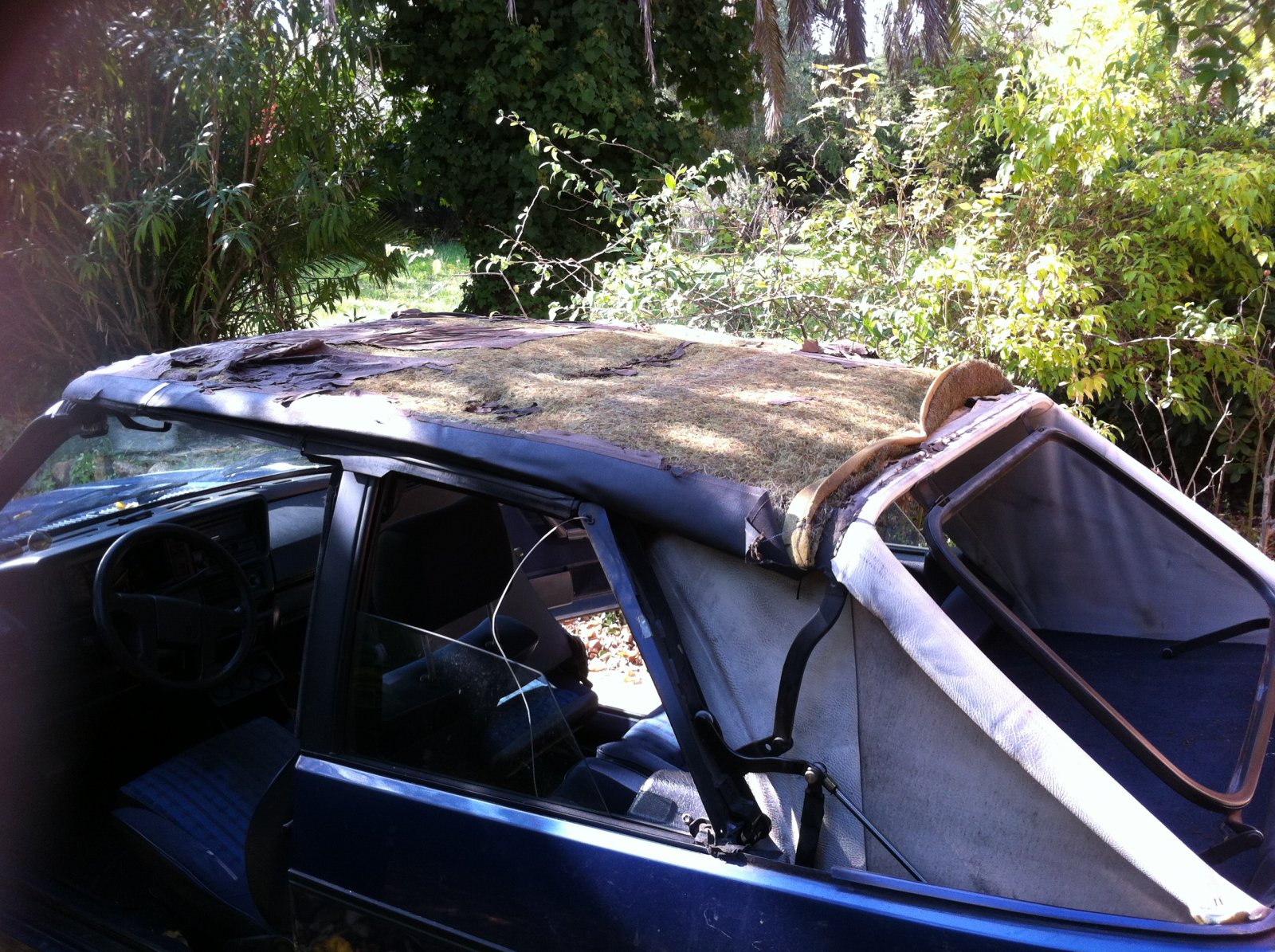

On peut décoller le devant avec délicatesse pour ne pas arracher ce qui se trouve en dessous
L'état du ciel de toit :grrrrrr

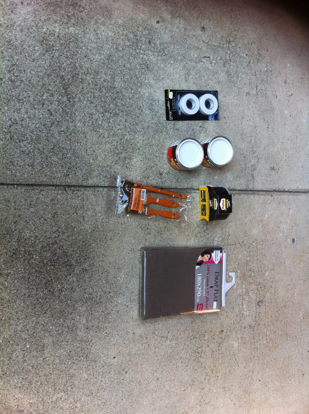

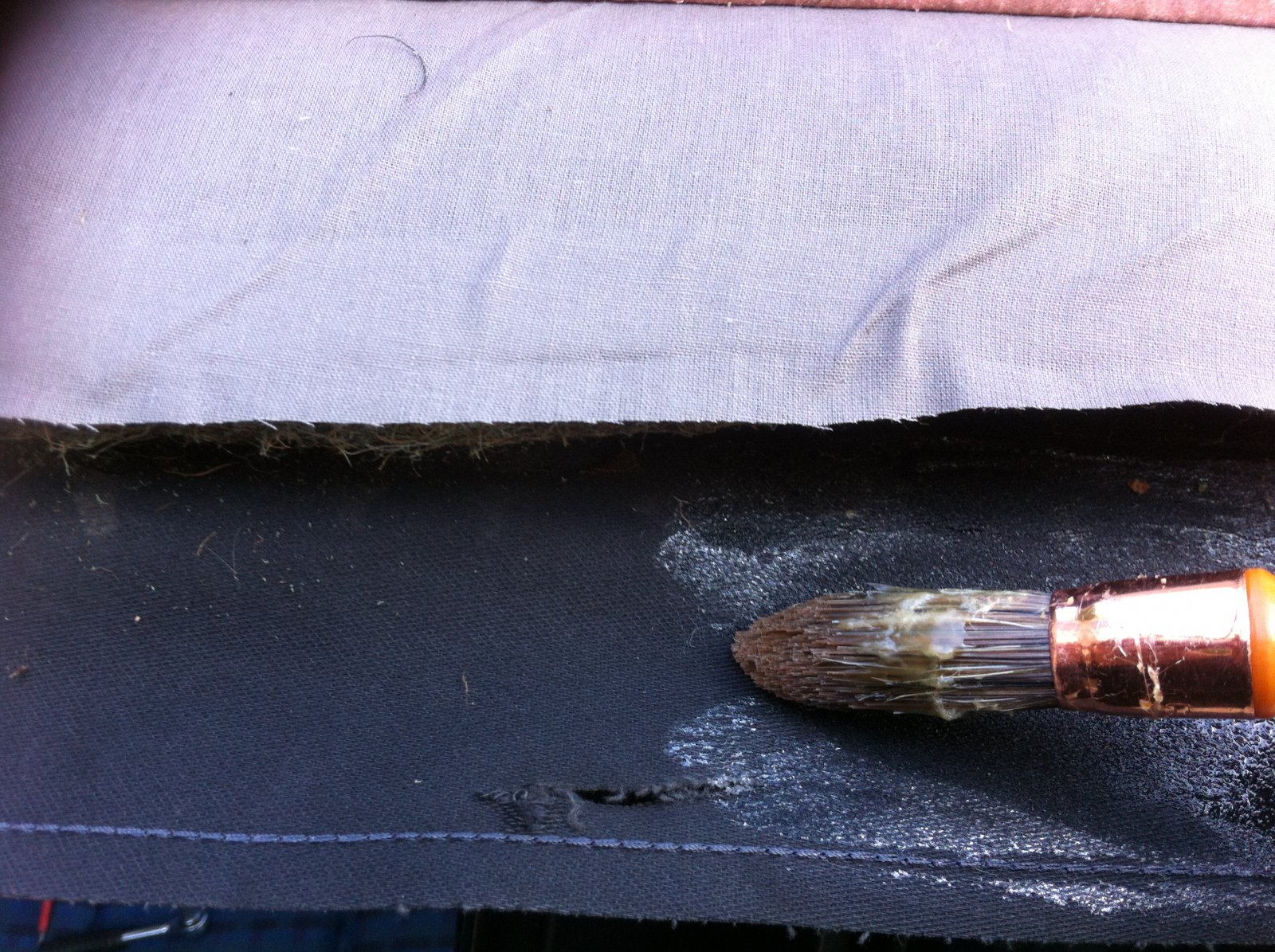

Pour le rénover, je vais utiliser ce matériel
Après avoir nettoyer et retirer les anciens morceaux du tissu de matelassure je positionne mon drap
Je place mes bandes de doubles face pour le maintenir tendu et pouvoir le découper à la bonne dimension
Il n'a plus qu'a couper proprement en suivant le double face avec deux bon ciseaux et coller sur les cotés

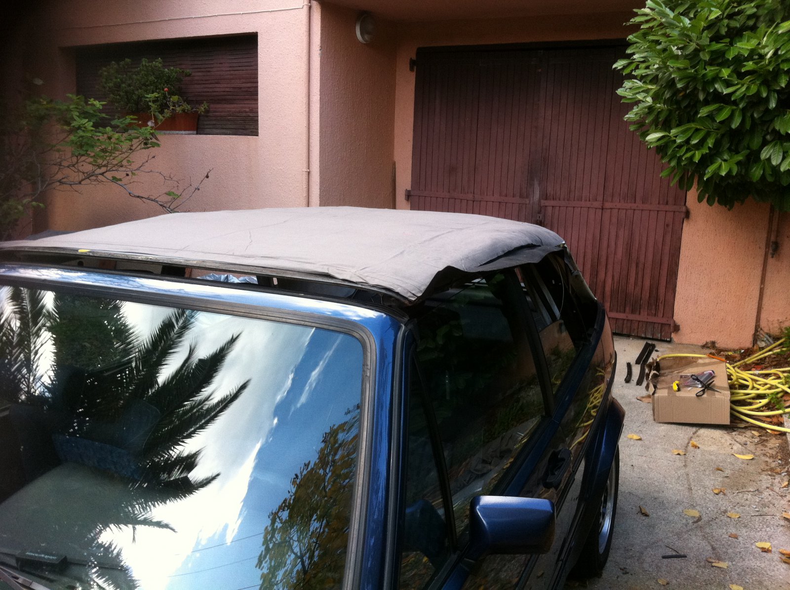

On traite le cadre qui heureusement pour le proprio n était pas en très mauvais état!légèrement attaquer un ptit ponçage et un coup de peinture spéciale fer
On recolle le ciel de toit a l arrière et la capote est prête a être remontée
Et la le drame la météo devient pluvieuse, je fabrique une tente de fortune moitie dans le garage et moitié :grrrrrr

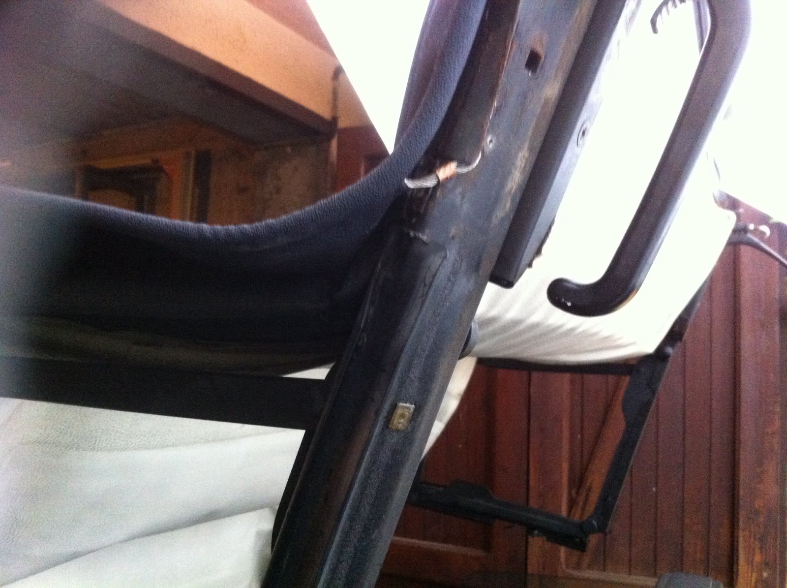

Je place la nouvelle capote
Les câbles sont passés dans la capote, cette capote est fournie avec des petites ficelle qui permette de les passer facilement puis on les refixent devant et derrière
Je recolle sur les côtes, replace ensuite les clips
Le câble est remis en place, pas facile cette étape, il fait l avoir fait quelques fois
La pluie redoublant et la nuit arrivant j ai du renoncer a la suite, mis la voiture sous deux bâches

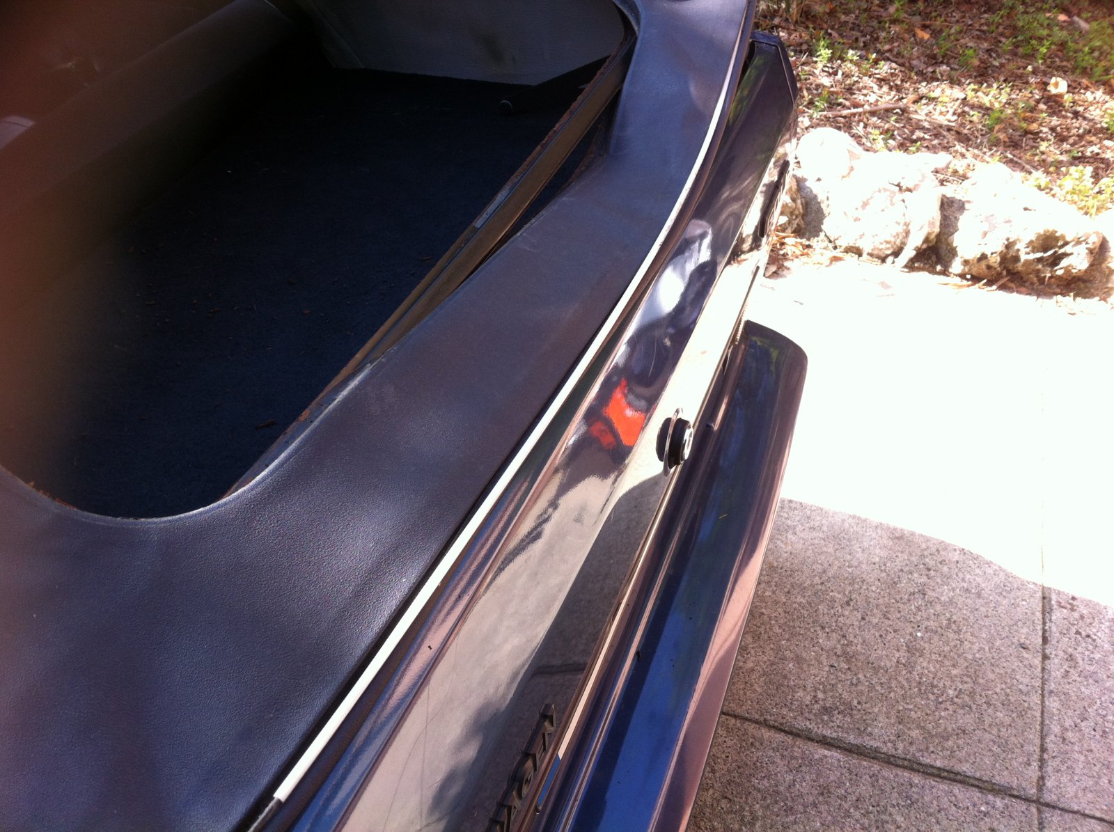

Sous ce beau dimanche ensoleillé, j ai pu terminer la capote dans de bonne condition.
La capote juste positionné comme ça fermée, à l avant le bourrelet est a 1,5 cm du devant de l armature o_O mais ne pas stressé ça va le faire, j ai même cru que la capote était mal découpée comme lu souvent!
Donc au lieu de la réfléchir pendant des heures :hmmmm au pourquoi, on commence par recoller le devant, bien penser à pousser le bourrelet vers le bas et bien enfoncer la capote sur le cadre, vous pouvez mettre un filet de joint d'étanchéité!
On remet le rail central et ses oreilles :+1
On remet ensuite clips, rivet, rail et joints des deux cotés
Pareil pour l'arrière, cet étape peut être faite avant l'avant, mais j'avais laisser en attente car pas satisfait de mon collage qui faisait des petits plis bourrelet.
L'astuce,c'est qu'il faut tirer au maximum la capote sur le support et le bourrelet doit être perpendiculaire sur toute sa longueur

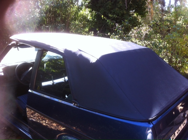

Voilà le résultat
Re: Ma deuxième capote
Encore deux:
En conclusion après un gros doute, la capote c'est bien tirée et j'ai récupéré les 1.5 cm qui me manquait, je l'ai laissée entre ouverte et déjà quelques heures après je pouvais la crocheter sans que le bourrelet avant tire vers le haut, je pense qu'aujourd'hui je vais pouvoir la fermer!
Restera plus qu'a faire la découpe de la lunette.
Finalement bleu sur bleu c'est pas mal du tout, le proprio est passé et très satisfait :-)
