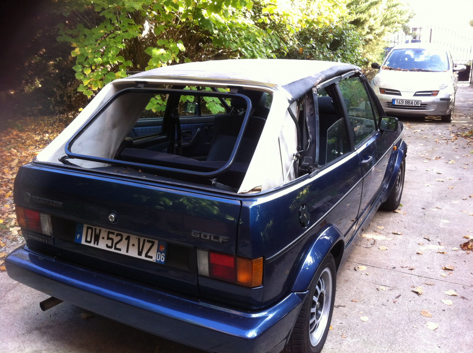

On retire les deux cosses du dégivrage AR et on peut ensuite sortir les fils du joint de la lunette
On retire ensuite la lunette, cet étape peut se réaliser seul en poussant doucement bien sûr, pardon pour le style chaussette noir et basket :D
On peut ensuite dégrafer la capote du cadre de lunette AR qui est devenu ma spécialité, elles étaient beaucoup plus facile à retirer que sur la mienne :grrrrrr

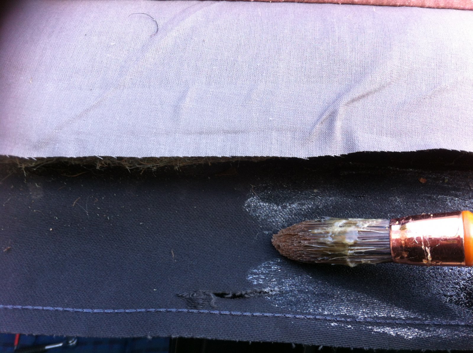

Pour le rénover, je vais utiliser ce matériel
Après avoir nettoyer et retirer les anciens morceaux du tissu de matelassure je positionne mon drap
Je place mes bandes de doubles face pour le maintenir tendu et pouvoir le découper à la bonne dimension
Il n'a plus qu'a couper proprement en suivant le double face avec deux bon ciseaux et coller sur les cotés

Voilà terminé et scotché avec de l'étanche à l'avant et à l'arrière

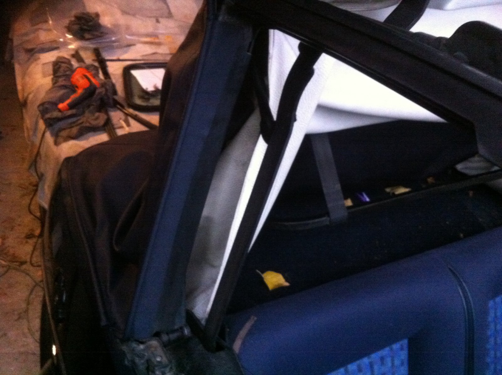

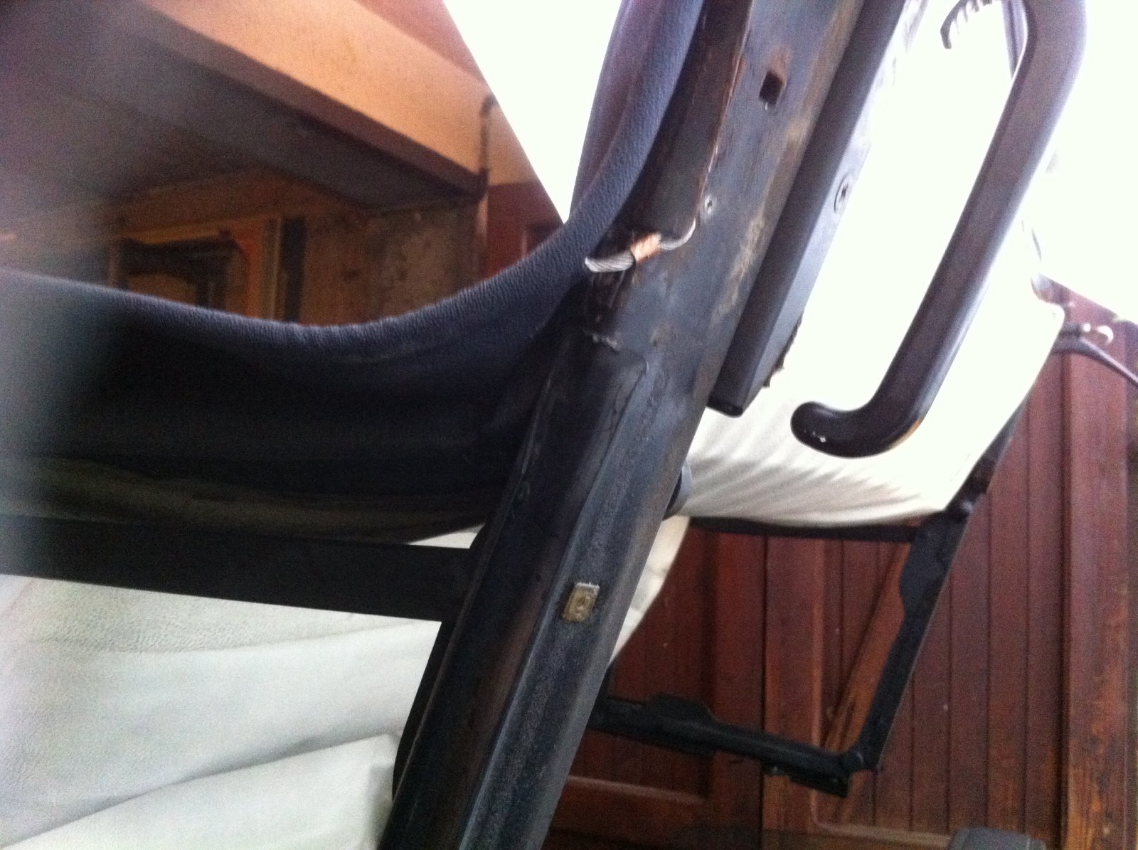

On traite le cadre qui heureusement pour le proprio n était pas en très mauvais état!légèrement attaquer un ptit ponçage et un coup de peinture spéciale fer
On recolle le ciel de toit a l arrière et la capote est prête a être remontée

Je place la nouvelle capote
Les câbles sont passés dans la capote, cette capote est fournie avec des petites ficelle qui permette de les passer facilement puis on les refixent devant et derrière
Je recolle sur les côtes, replace ensuite les clips
Le câble est remis en place, pas facile cette étape, il fait l avoir fait quelques fois

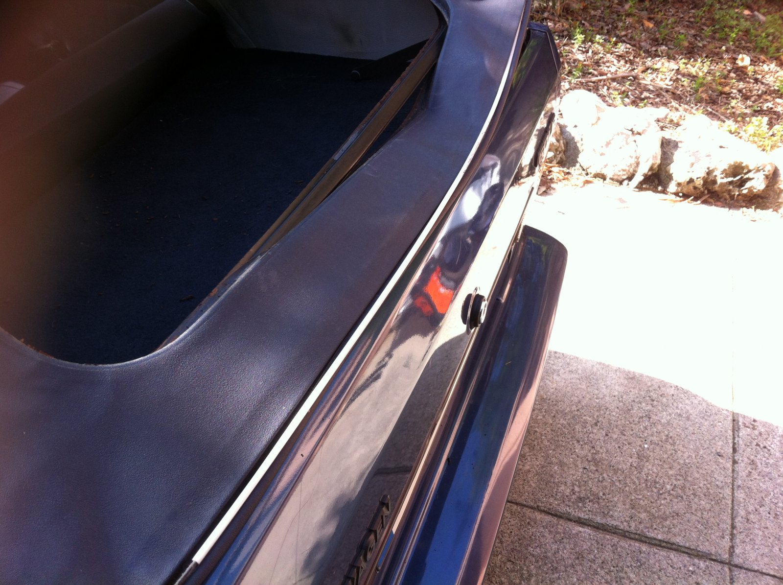

Pareil pour l'arrière, cet étape peut être faite avant l'avant, mais j'avais laisser en attente car pas satisfait de mon collage qui faisait des petits plis bourrelet.
L'astuce,c'est qu'il faut tirer au maximum la capote sur le support et le bourrelet doit être perpendiculaire sur toute sa longueur

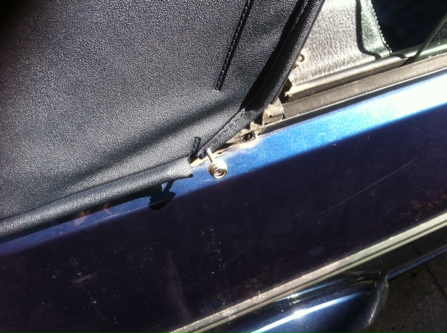

On peut maintenant attaquer la finition avec les caches de capotes, sur ma première je savais pas trop si la vis passait dans la capote, la réponse est oui! C'était monté comme ça sur celle-ci et beaucoup plus logique pour une toile bien tendue
J'ai pré percé avant pour avoir le bon endroit

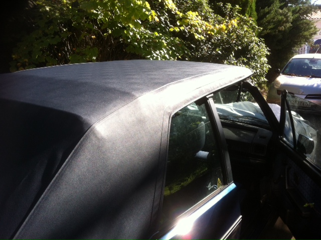

Voilà le résultat

En conclusion après un gros doute, la capote c'est bien tirée et j'ai récupéré les 1.5 cm qui me manquait, je l'ai laissée entre ouverte et déjà quelques heures après je pouvais la crocheter sans que le bourrelet avant tire vers le haut, je pense qu'aujourd'hui je vais pouvoir la fermer!
Restera plus qu'a faire la découpe de la lunette.
Finalement bleu sur bleu c'est pas mal du tout, le proprio est passé et très satisfait :-)
