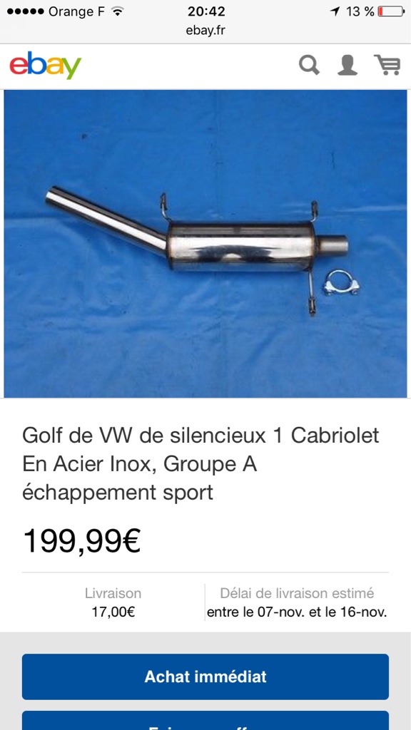

savait vous le diamètre du silencieux d'origine s'il vous plaît. car j'ai vu celui la sur ebay

Bonjour, à mon avis, tu n'es pas sur le bon silencieux. Les GrA ont généralement des tubes entre Ø60 et Ø63mm. Les GrN sont proches de l'origine et ont généralement des tubes entre Ø45 et Ø54mm.
La différence entre un silencieux origine et un groupe N avec le même diamètre de tube vient des chicanes qui se trouvent à l'intérieur qui libèrent mieux et plus vite les gaz d'échappement (d'où le bruit plus élevé). En théorie, en groupe N, ton moteur est moins "brider" par ton échappement. Tu ne gagne pas beaucoup de chevaux mais tu peux prendre plus de tour. Si tu augmentes le diamètre de tube, tu évacues plus de gaz d'échappement etc... A partir d'un certain stade, un moteur trop libéré perd du couple donc, c'est un équilibre à trouver.
Pour en revenir au silencieux en photo, si tu montes ça, tu n'entendras même plus l'autoradio. Sans compter qu'on va t'entendre arriver à 10km à la ronde. Sur circuit avec la sonde dans le pot et ce type de montage, tu dépasses aisément les 100Db.
De mémoire, le diamètre de la ligne d'origine est de 45mm. Je vérifie et te dis quoi ce soir.
