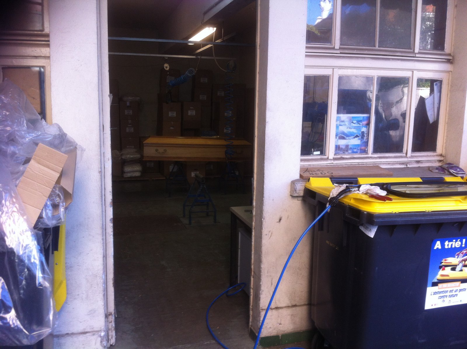

(: le trou pendant le weekend du 11 novembre, j'ai hésité à t'emprunter l'agrafeuse ou en acheter une qui servirait pour de futur capote mais finalement en discutant avec le proprio il s'avère qu il est dans les pompes funèbres et qu ils ont ce genre de matos, donc je vais m'y rendre et faire ça à son travail :? :D

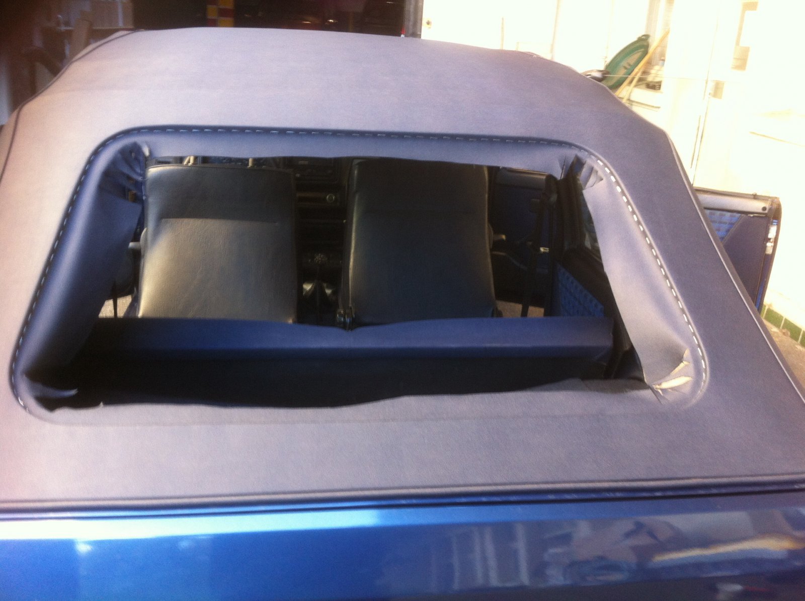

Suite et fin pose de la lunette arrière
En deux semaine la capote a effectivement bien tirée et ferme sans forcer :sup
Pour la découpe plus de stress comme la première fois ;)
On coupe a environs 30cm des bords du cadre en faisant une croix en partant du milieu
On peut commencer à agrafer sur le bas en la tendant bien
On peut retirer l excédent et faire des entailles dans les coins afin de pouvoir bien l agrafer sans qu elle soit trop tendu et pour ne pas faire de mauvais plis
On peut agrafer dans tous les coins avec la même méthode
Le tour est fait
On peut retirer l excédent de toile a ras du cadre

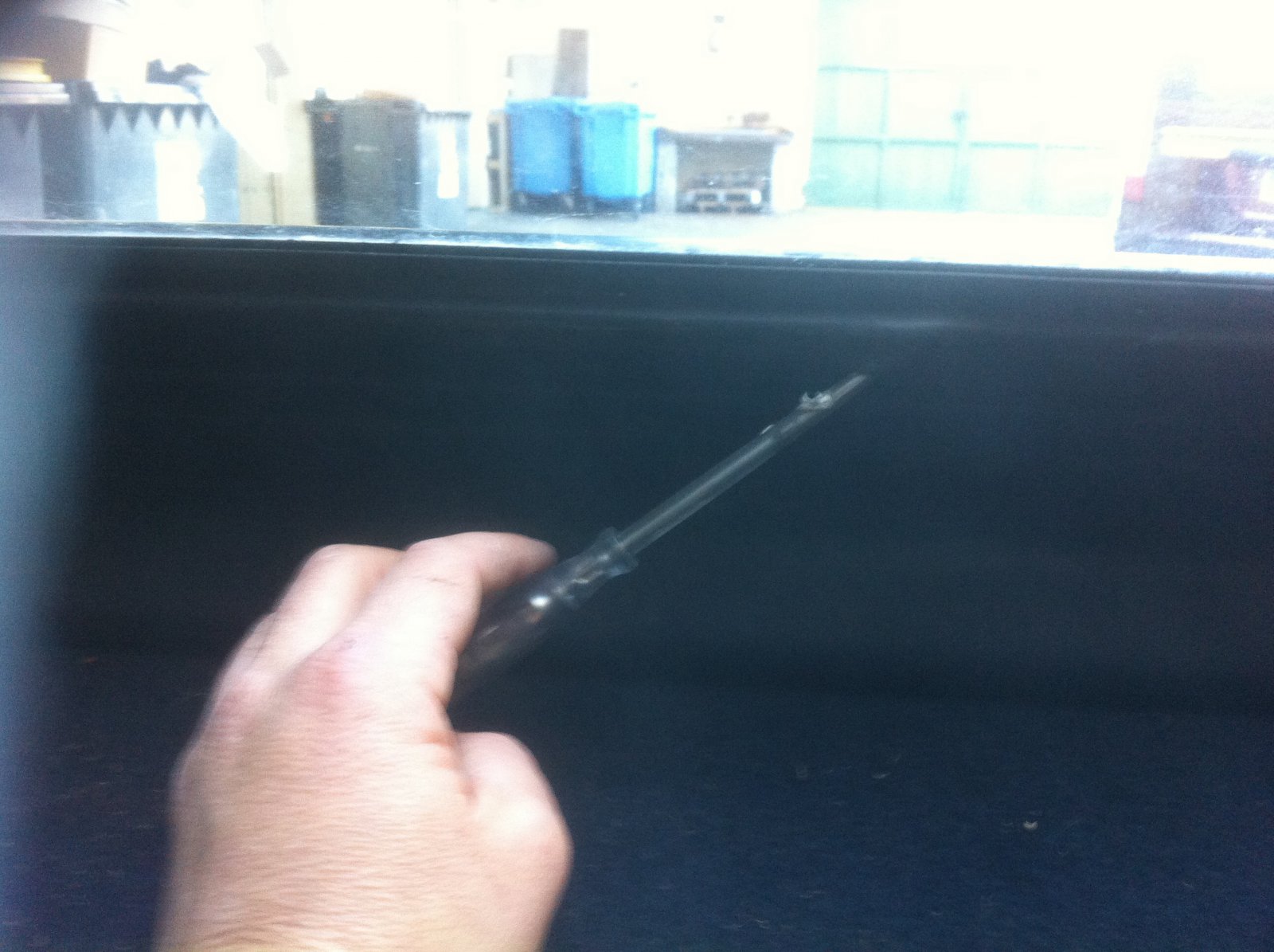

On peut replacer la lunette en la positionnant d abord sur le bas du cadre en l appuyant bien
Pour pouvoir continuer a l enfoncer il faut que le joint se positionne bien a l intérieur sur le cadre
D habitude il faut utiliser une ficelle mais je préfère au petit tournevis bien sur délicatement
On continue d appuyer sur le cadre au fur et a mesure que le joint sors a l intérieur
Et voilà le résultat :-) capote terminée
L endroit ou taf le proprio était un peu glauque :ange mais du coup bien équipé pour ce travail, 4 agrafeuse pneumatique avec rallonge
