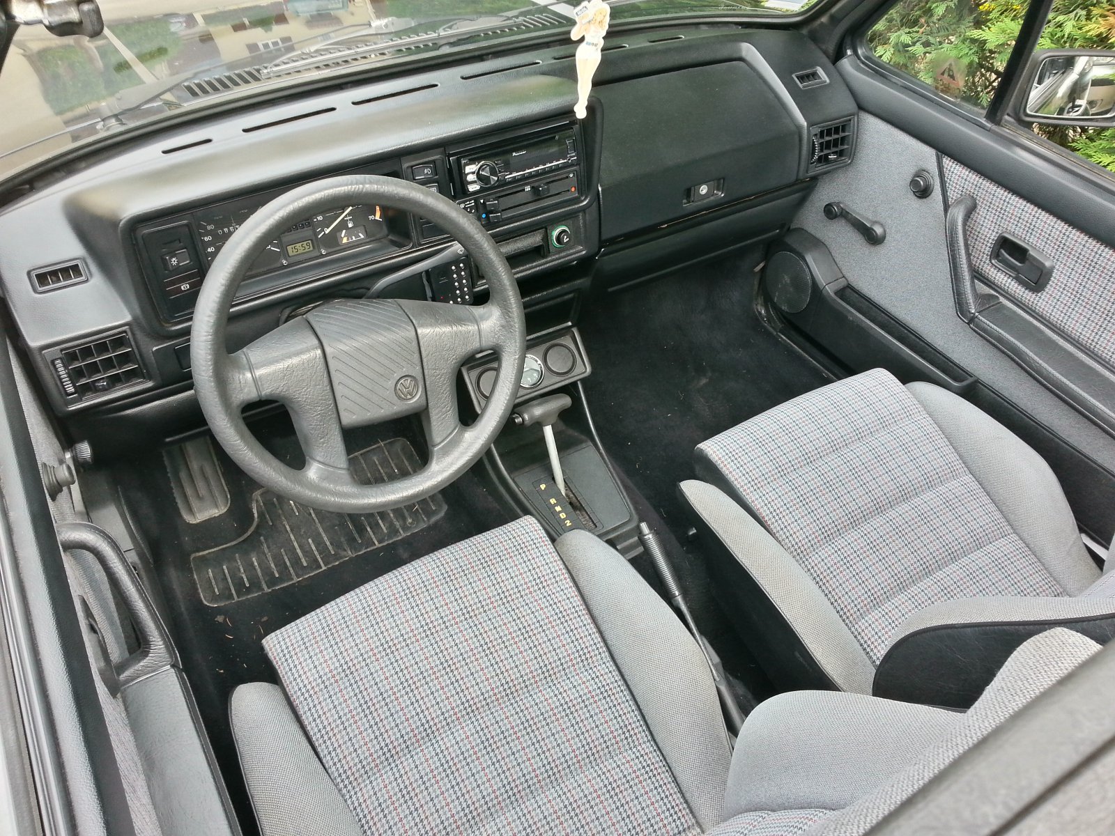

Je réveille un peu le sujet car je vais moi aussi passer en starter manuel.
Je me pose aussi la question de ou et comment fixer la tirette !
A l'endroit ou il peut y avoir un starter manuel d'origine, je pense que je dois avoir un cache pour la commande de capote electrique (voir photo)
Est ce que ce cache peut s'enlever pour monter le starter à la place ?
Si vous avez des photos de vos montages, je prends !

Je l'ai finalement mis aussi à droite du volant à la place de mon ancien clavier (un truc assez moche installé par l'ancienne proprio qui était désactivé, on peut le voir sur ma photo précédente).
Je confirme que la place n'est pas la meilleure mais mon TDB étant déjà troué à cet endroit et la place du starter manuel d'origine étant occupé par le cache de capote elec, j'en ai profité pour le mettre à la place de ce clavier.
