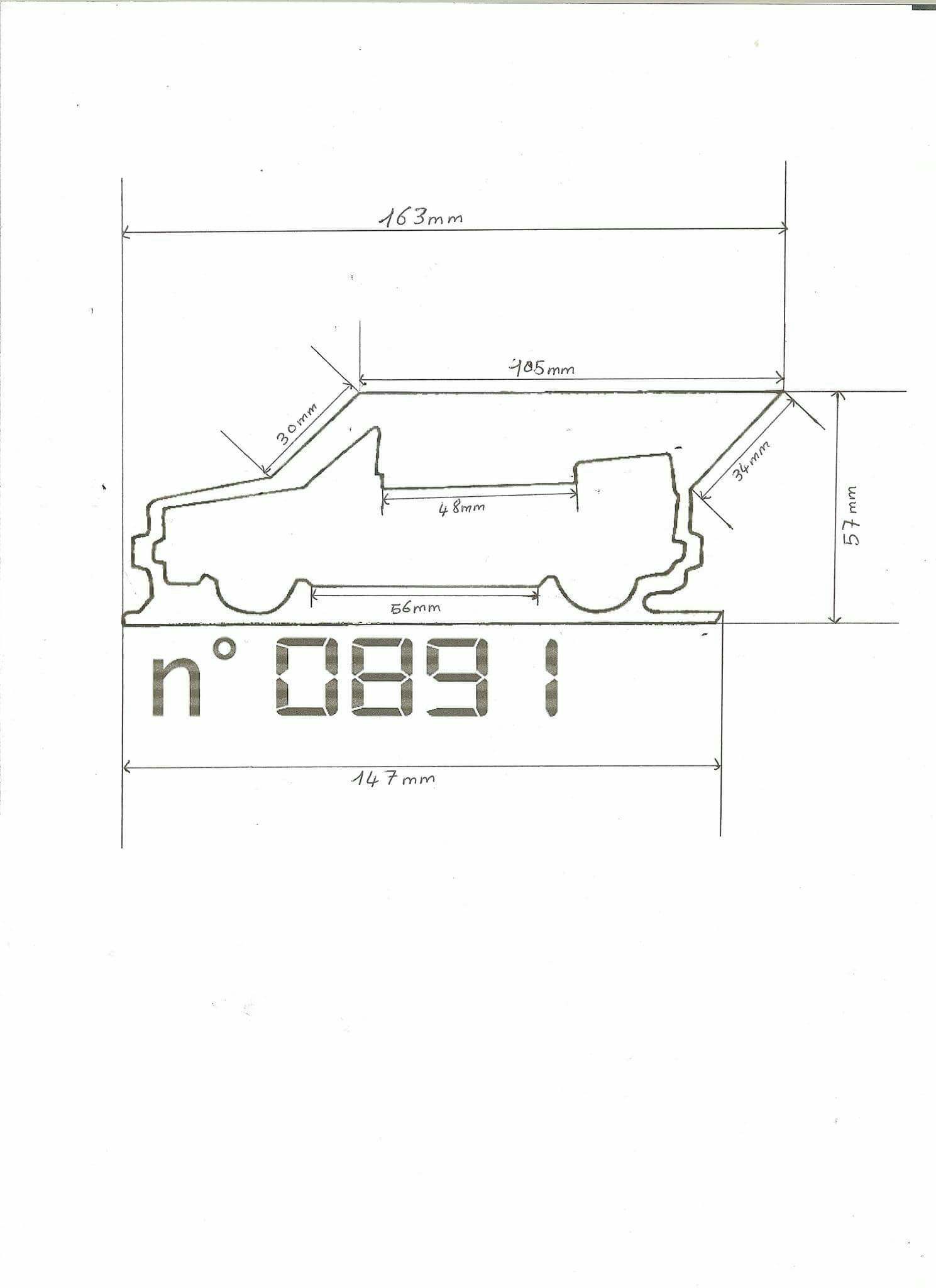

Certains vont être contents...
Un petit croquis avec les côtes de l'autocollant de capot d'origine de cette série pour aider à sa reproduction.
Je remercie Laura pour son partage ;)
Yapluka :)

Je découvre le post et ne suis pas expert de cette série spéciale, mais ne manquerait-il pas l'arceau central sur le croquis?
Messages : 34757
En effet sur le croquis il n'apparaît pas.
Le plus important étant d'avoir les côtes détaillées du contour de l'autocollant et du cab.
La hauteur de l'arceau est la même que le pare brise. Par contre ce qui manque est la côte de la position exacte de l'arceau en lui même.
Mais c'est déjà bien d'avoir cette base.

si vous me filez une photo détaillé en très bonne qualité prise au dessus (bien droit) , je peux voir avec un pote pour tenter de le redessiner en vectoriel.

Et idéalement pour la photo avec un réglet posé sur le capot à côté du logo pour que le graphiste ait une représentation plus fidèle des côtes, dispose de repères et puisse compenser les perspectives.
Et encore plus idéal, un calque du logo sur du papier calque millimétré qui serait scanné ensuite.
(ma compagne est graphiste et j'écris sous son contrôle).

Sympa de votre part Fred et Chreun.
Je n'ai pas d'autres photos que celles postées dans ce sujet.
A voir si il y a un propriétaire de Classic qui pourrait faire ça ?
Julien37 était assez intéressé pour reproduire l'autocollant... je ne sais si depuis il a avancé dans cette démarche.

Salut les gars et merci Olivier pour le croqui, pour l'autocollant je vais aller voir mon pote ce week end ( il a pas mal de boulot en ce moment, je vais lui mettre un coup de pression ...)
