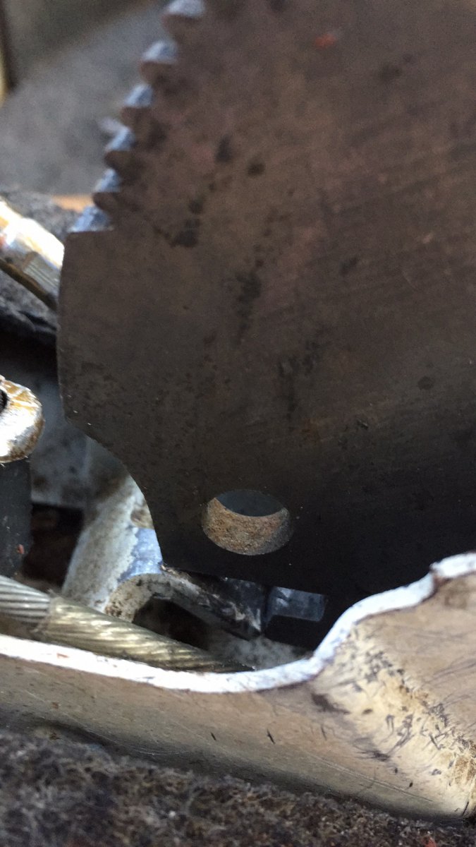

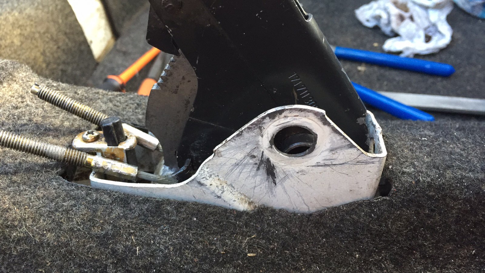

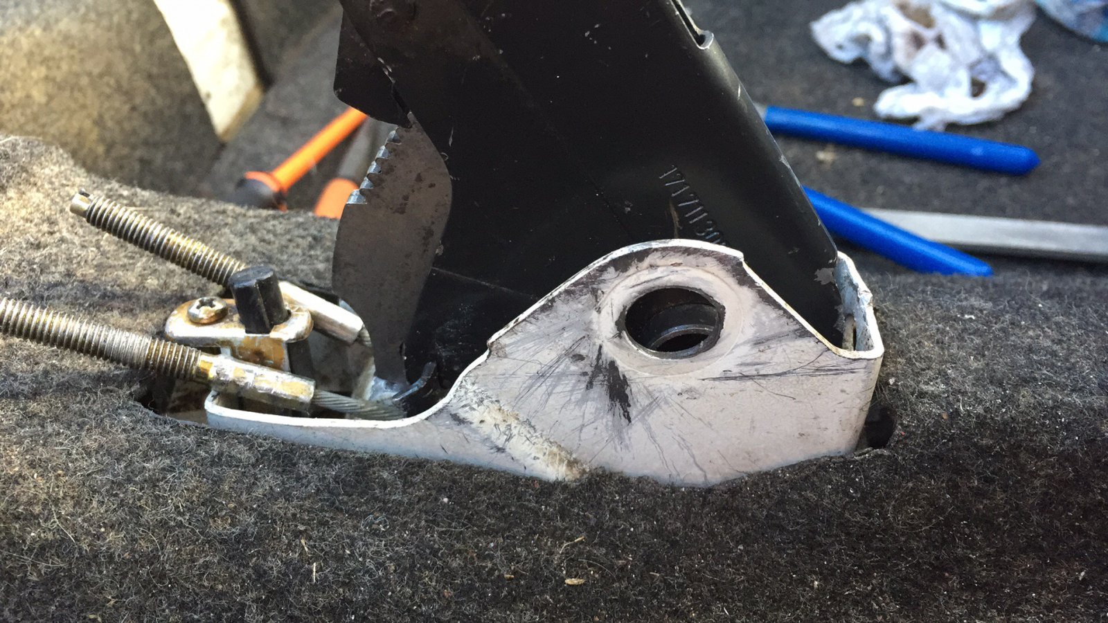

Kelevra
Re: Fixation levier de frein a main
Message par Kelevra »
salut,
j'ai exactement le même problème que toi aurais tu trouver la solution?
Messages : 5095
Re: Fixation levier de frein a mains
Fait une photo du problème! J ai réglé le mien y a pas si longtemps mais ça me revient pas comme ça, tu peux aussi regarder sur Etka le montage
Kelevra
Voici des photos du probleme
Et la simulation de comment la pieces s'emboite reelement avec l'axe aussi
La c'est un simulation de comment s'emboite la piece crantée
La tout es monter mais le levier est pas en face du trou

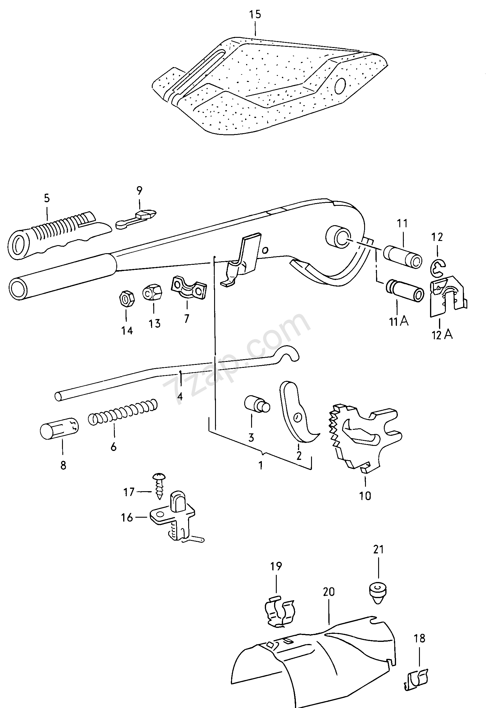

Messages : 5095
Voici la vue éclatée du montage
En tordant un peu les oreilles de fixation avec ta pince, ça marche pas plus?
Tu pourrait avoir un problème avec la grosse goupille du millieu qui c'est abîmer, je me souviens l'avoir changer.
Une autre panne connue c'est la patte qui retient le frein à main qui se casse, il faut alors faire une soudure!
J'avais également du jeu et régulièrement il sautait, j'ai installer deux grosses rondelles entre les fixations de sur la caisse et le freins à main.
Je rassure on avait bien galéré pourtant avec mon ami mécano qui la connaît plus que bien!
