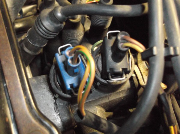

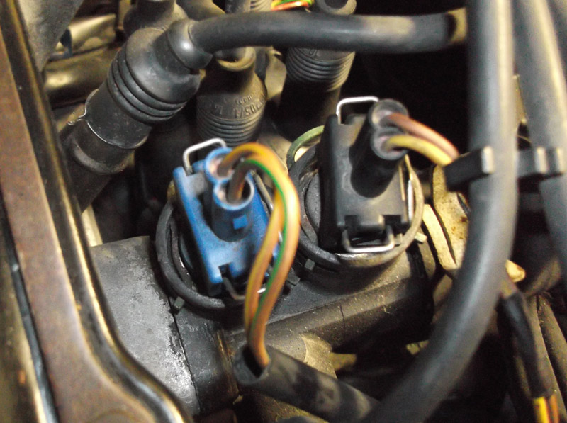

la noire pour le tdb à coté de la bleu
pour la sonde noire (22€) la ref est 251 919 501 d

Merci Spida.
En fait je viens de vérifier mais j'avais bien changé cette sonde l'an dernier; je ne comprends pas pourquoi mon aiguille reste bloquée au 0 ... la sonde neuve est-elle déjà défectueuse ou c'est au TDB qu'il y a le pb ? ... je vais faire des tests également ...
