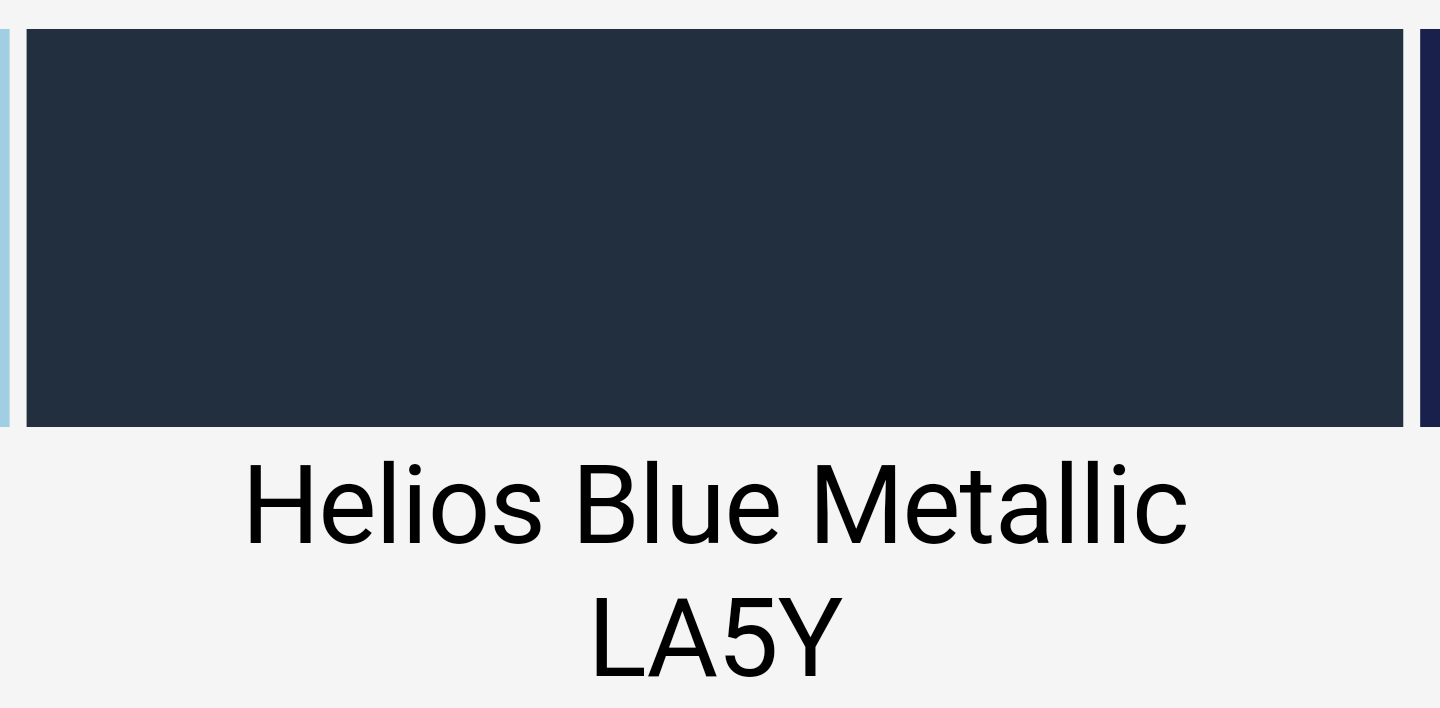

Pour la couleur, les correspondances avec les catalogues ne collent pas forcément avec le code couleur réel. On va dire que ce sont plutôt des codes servant lors de la commande (pourquoi faire simple quand on peut faire compliqué !)
Voici donc bien ton code couleur ;)
