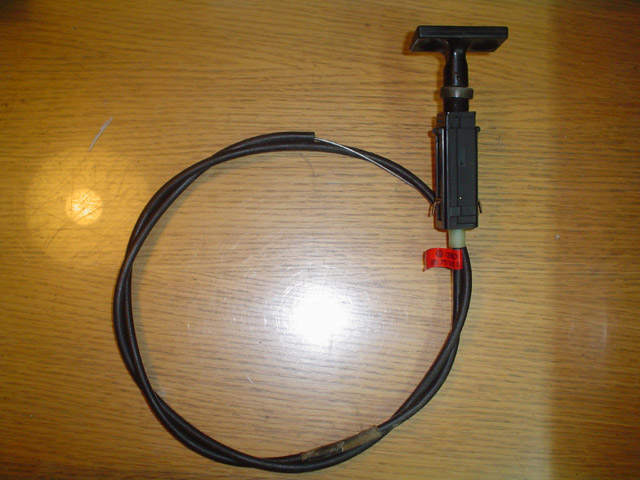

Oui Jed, je suis curieux de savoir vraiment comment ça se branche parce que sur le net je ne trouve que ce genre de photo:
Mais comme les tirettes d'origines sont rares et seulement en occase, c'est difficile d'avoir le système complet et de savoir si la tirette se branche sur le voyant directement ou sur le faisceau en amont du branchement du voyant....

Ben avec ta photo Timobe j'ai ma réponse! Il y a 2 contacts sur le corps de la tirette (1 de chaque côté).

Oui de mémoire ma tirette ressemble totalement à celle de la photo

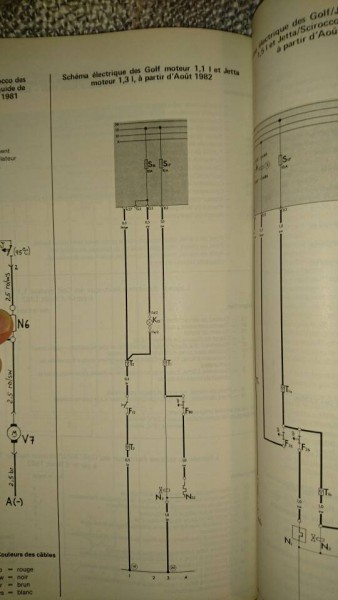

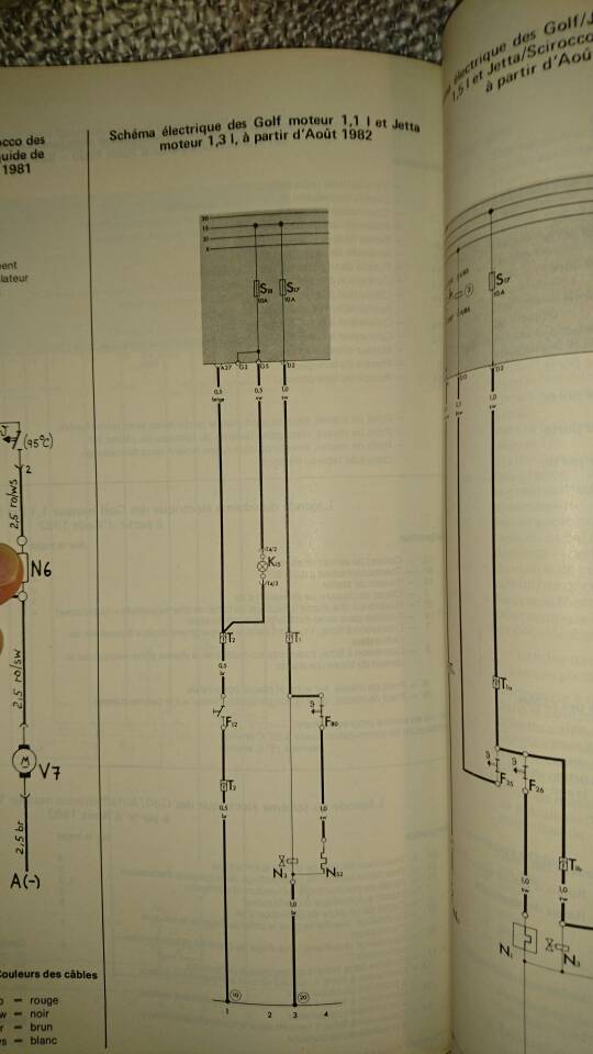

Le schéma électrique de ce voyant:
Légende:
F12 contact de témoin de starter
K15 témoin de starter
10 point de masse sur support plaque porte relais
S11 Fusible 11
Ligne 15 = +12v après contact?
A27? Contact 27 sur connecteur A au dos de la plaque porte relais?
G5? Idem mais sur connecteur G?
Effectivement il faut une fiche 4 contacts à mettre derrière le voyant.
Je ne sais pas si la fiche est commune aux modèles avec ou sans starter manuel (c'est à dire que nous aurions par défaut 2 contact libres). Faudra démonter pour vérifier.
Mais on avance ;-)

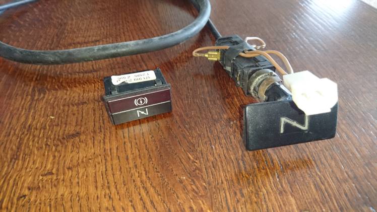

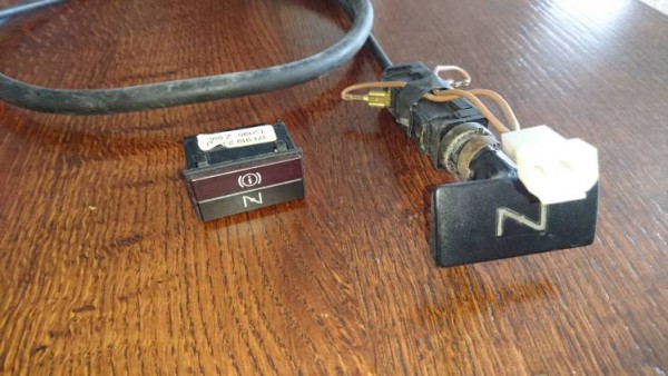

Petite avancée sur le sujet: j'ai dégoté chez Manu30 une tirette d'origine avec son connecteur.
Je n'ai pas encore pris le temps de tester ni les voyants, ni le fonctionnement électrique de la tirette.
Ensuite vérification du connecteur sur le voyant actuellement en place sur la voiture pour voir sa tête et s'il a bien 4 contacts.
Et enfin, il faudra adapter le faisceau électrique pour alimenter le voyant
Affaire à suivre
