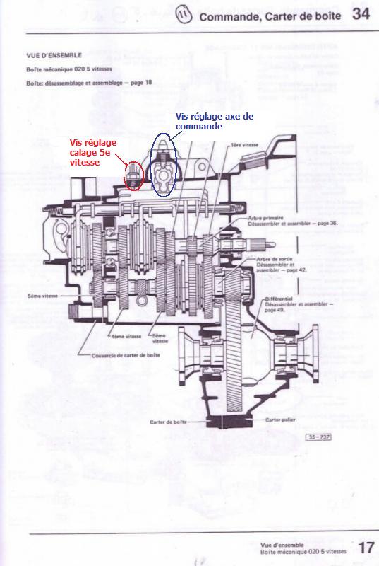

Mialhe pour répondre à ta question, la vis de réglage du calage de l'arbre de commande se situe sur la boite au dessus du carter d'axe de commande. Il y a deux vis de réglage en ligne, une pour réglage calage axe de commande et l'autre pour réglage calage 5e vitesse, voir image sur fichier joint . Elles permettent chacune de jouer sur le jeu du mécanisme de commande, et donc de rendre le passage des rapports plus ou moins aisée, donc trouver lors du réglage le bon compromis entre trop dur ou trop libre. Par contre si ton jeu au niveau de ta tringlerie et levier de vitesse est trop important, inutile d'essayer de jouer sur ces vis de réglage, commencer par résoudre le jeu sur la tringlerie avant.

Est ce que tu aurais la procédure de réglage pour la vis reglage 5 eme vitesse et celle de réglage axe de commande ?
