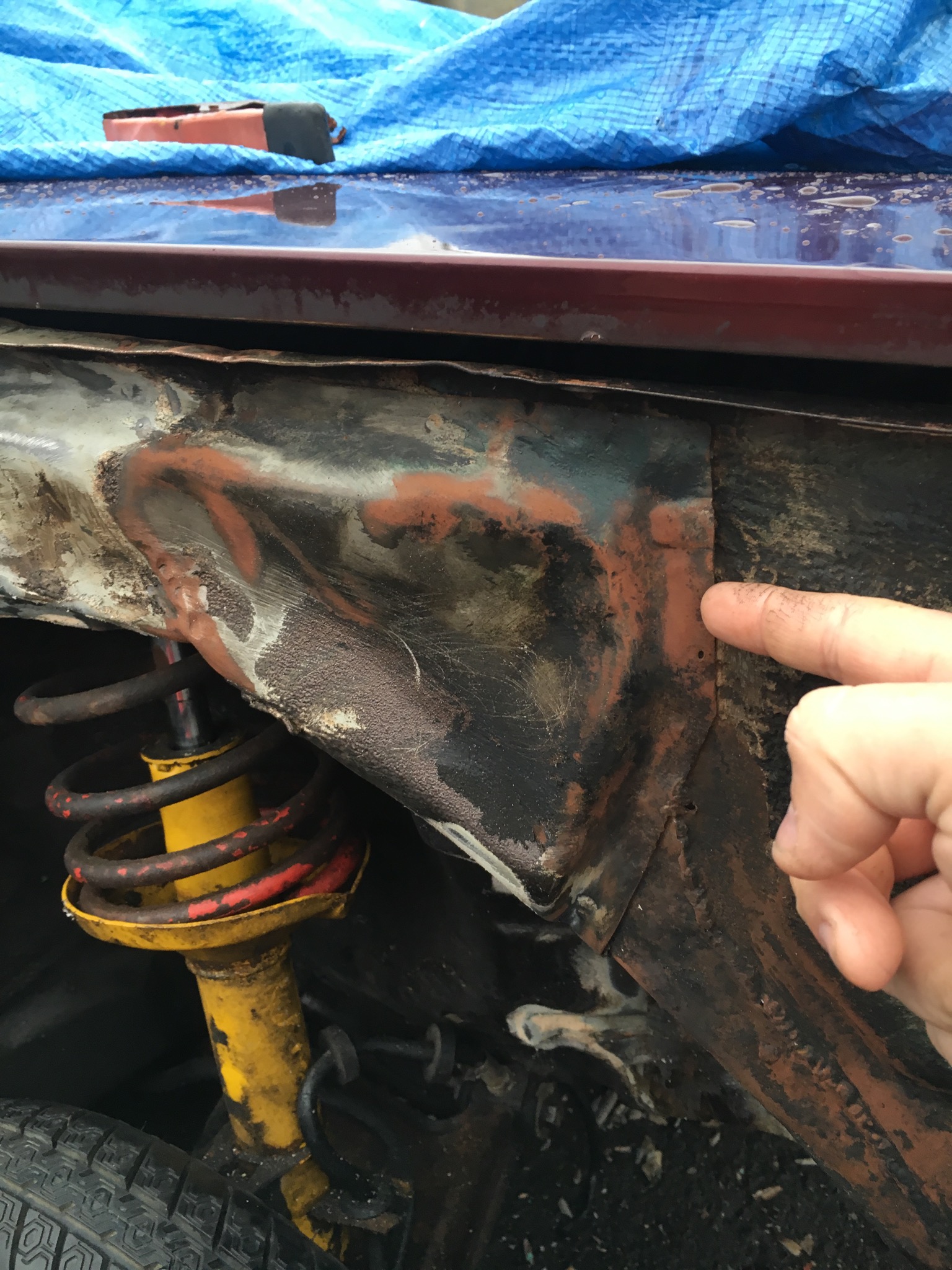

Voila de quoi je parle quand je parle de tole de renfort

Rraph2003 a écrit :Voila de quoi je parle quand je parle de tole de renfort
Ce renfort est également présent sur les caddy.
