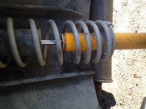

Celui que je viens d'acheter est en bon état mais par contre il est dur comme du bois sur les mauvaises routes...
L'ancien proprio m' a indiqué qu'il n' y avait pas ses suspensions d'origine car elle est rabaissée ..
Que dois je faire pour retrouver plus de hauteur et de souplesse ?
Changer les amortisseurs ?
Changer les ressorts ??
Je peux faire passer les photos de mes amortos actuels si cela peut aider
Merci d'avance pour vos éclairages

Pour t'aiguiller au mieux, effectivement, des photos du montage en place actuellement pourraient aider

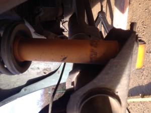

Voici ce que j'ai actuellement
j'ai mesuré les longueurs
le ressort avt fait environ 20 CM ,l'ar 30
Mon amorto ar environ 53cm ....

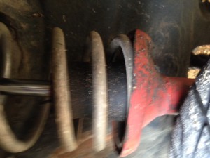

Je viens de trouver ces amoortisseurs de marque KONI à prix interessant
Le vendeur me dit que ces ressorts mesurent 38 cm ,j'en conclue que cela devrait rendre ma voiture plus souple ....
C'est bien ça ????
C'est bien ça ????

Non koni c'est très dur
J'ai même l'impression que c'est ce que tu possède déjà.....
Dirige toi plutôt vers des bilstein b4 plus proche de l'origine
Et qualités prix imbattable

Normal qu'elle soit dure comme un bout de bois si elle a des suspensions rabaissées
la seule solution c'est 4 ressorts d'origine et 4 amortisseurs normaux genre KYB
pas nécessaire de mettre des Koni qui sont de toutes façons un peu trop rigides
les ressorts 160 €
les amortisseurs KYB bain d'huile : 156 €
soit environ 300 € chez Oscaro
plus la pose

Un ressort fait la hauteur de caisse essentiellement ,
C'est l'amortisseur , le corps , qui est taré a une certaine valeur de compression/detente.
Plus le ressort est court , plus le debattement est court , et donc l'amortisseur taré dur pour eviter le talonnement.
