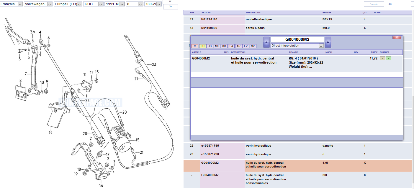

C'est de l'huile de DA
Voilà la ref. G004000M2
Dispo chez VW
Dispo chez VW
