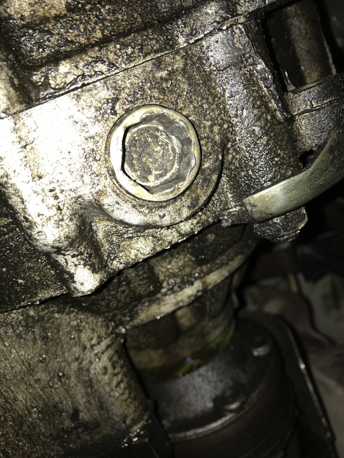

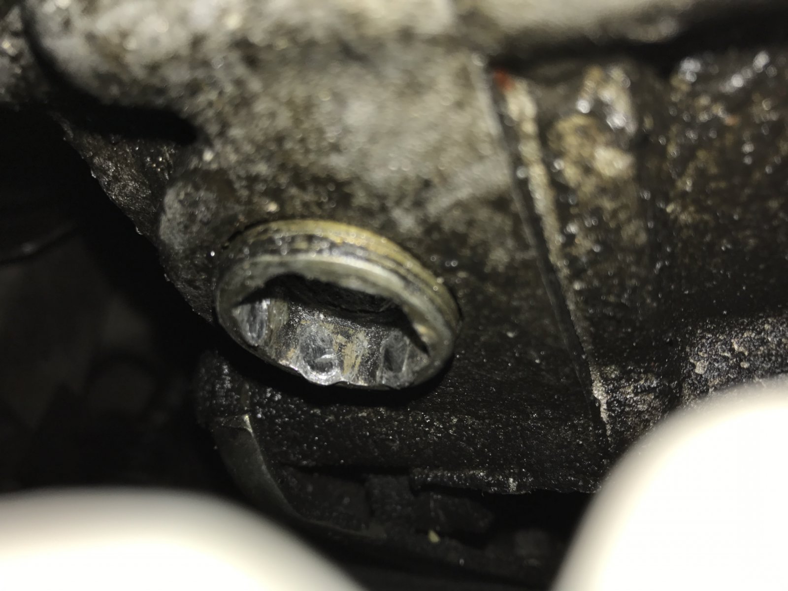

J'ai voulu me lancer aujourd'hui sur cette vidange, mais voilà la tronche de la vis de vidange :(
Même avec le meilleur outil du monde ce n'est même pas la peine !!
Vous me conseillez quoi? Une entaille et marteau burin ??
Ciao Fab
Re: [Tuto] Vidanger sa boite de vitesse manuelle MAJ 2015
Même avec le bon embout ça ne fonctionne pas !!
Et avec un goujon de roue retourné tu a essayé.
southblade
Messages : 201
Enregistré le : lun. oct. 26, 2015 20:28 pm
Message par southblade »
Dans les deux cas, vu comment la vis est abîmée des que je dévisse l'embout et/ou la vis de roue s'échappe :(
Ciao Fab
nicolas7995
Messages : 392
Enregistré le : dim. nov. 04, 2012 16:56 pm
Année : 1981
Message par nicolas7995 »
Il faut nettoyer pour chauffer (nettoyer = pour ne pas mettre le feu à l'huile qu'il y a dessus et par voie de conséquence, à la voiture). Après, embout de 17 sur clef à choc (attention de pas casser le carter). Le bouchon a déjà pris cher, et, à mon avis, à ce stade là, tu es dans le caca ! Il vaudrait mieux aller dans un petit garage qui a de l'équipement.

southblade
Messages : 201
j'ai bien peur que ce ne soit la dernière solution :(
ciao fab
Messages : 3205
Moi je ferai une petite entaille sur le bord a la scie et je taperai doucement avec un marteau et un petit burin pour dévisser.
Et ensuite changer la vis bien sûr.
southblade
Messages : 201
C'était ma première idée..
