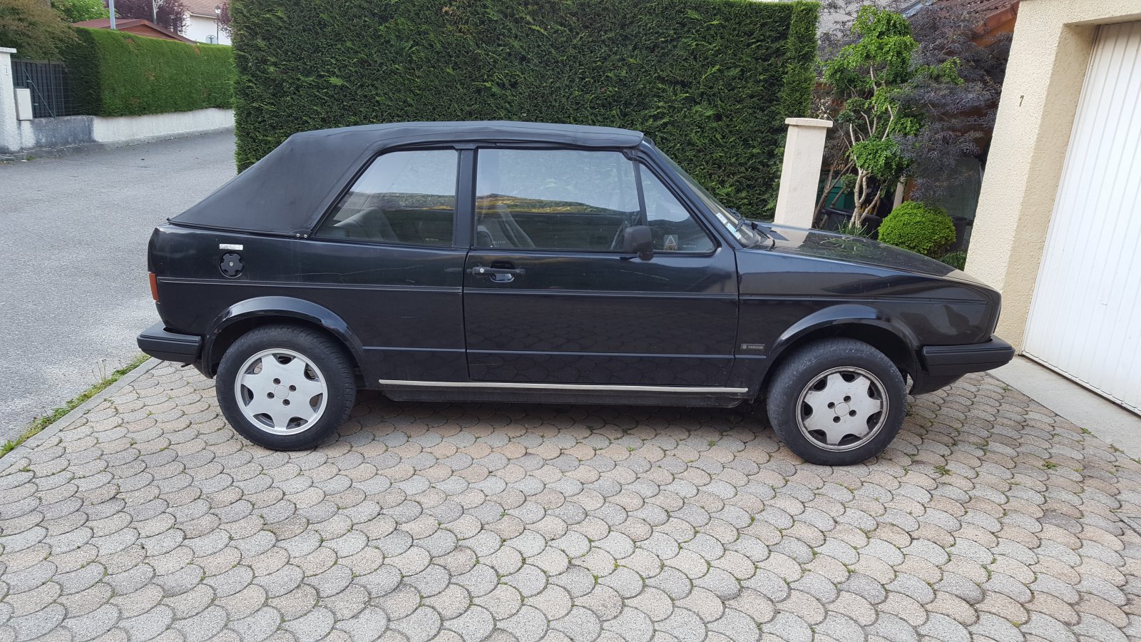

Par contre je trouve que la voiture est un peu haute à l'avant.... Bon sur ces photos la voiture était en pente donc c'est moins flagrant,il faudrait que je prenne d'autres photos lorsqu'elle est sur du plat.
Vous avez pas l'impression que c'est un peu haut à l'avant ?

Coté amortissement je n'ai rien à dire, c'est magnifique ! Comparé à mes combinés filetés c'est un vrai plaisir !
Par contre presque un mois plus tard et après une utilisation à plein temps (j'ai vendu ma voiture de tous les jours 2 jours après avoir changé les amortisseurs et depuis je m'en servais tous les jours), la voiture est un peu redescendue mais je trouve que ça reste encore très haut, surtout à l'avant.
J'ai fait changer mes pneus avant et une géométrie complète au passage, ça a choqué le mécano que la Golf soit si haute....il m'a demandé si j'avais pas rehaussé la voiture ! Il m'a dit texto "on dirait une golf 2 country !" Bon c'est un peu abusé mais c'est vrai qu'elle est encore haute je trouve.
Pour info, voici quelques photos pour vous rendre compte:
Ça c'est devant, 4 doigts large ! Et croyez moi, j'ai pas des petits doigts.... A l'arrière, tout juste 3...
La tienne a mis combien de temps à revenir à la normale Chreun ?

Un petit moment que j'aurai bien du mal à évaluer car la voiture a peu roulé après le remplacement puis fut immobilisée presqu'un an suite à une panne que j'ai mis du temps à traiter.
C'est là dernièrement que j'ai réalisé que l'assiette de la voiture s'était rétablie, bien à l'horizontale.
Mais bon, le tassement fut assez léger, 1 doigt tout au plus et uniquement sur l'avant. C'est vrai que ta garde au sol est assez impressionnante. N'y a-t-il pas autre chose qui cloche?
Un mauvais remontage?
Un membre du forum avait eu ce problème. Je vais essayer de retrouver ça car je n'ai plus les causes précises en tête

- Messages : 16788
Re: Amortisseurs sport à 189€
En enlevant le kit dit "Karmann" tu as enlevé les elargisseurs d'ailes ?
