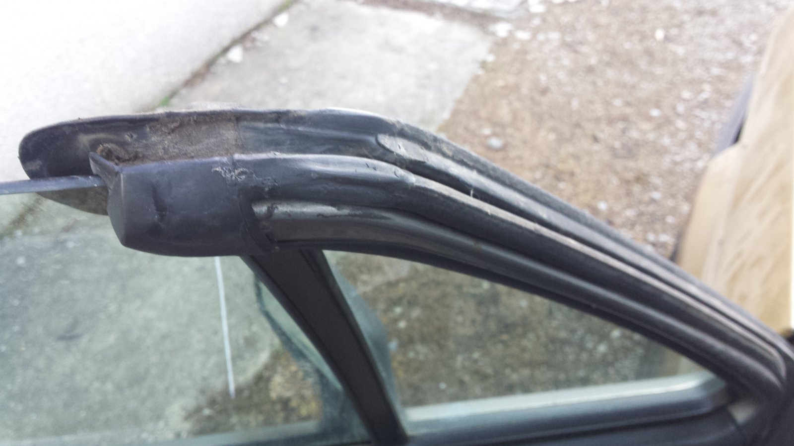

J'aurai besoin de vos avis sur mes joints! qu'en pensez vous?
A changer? porte passager

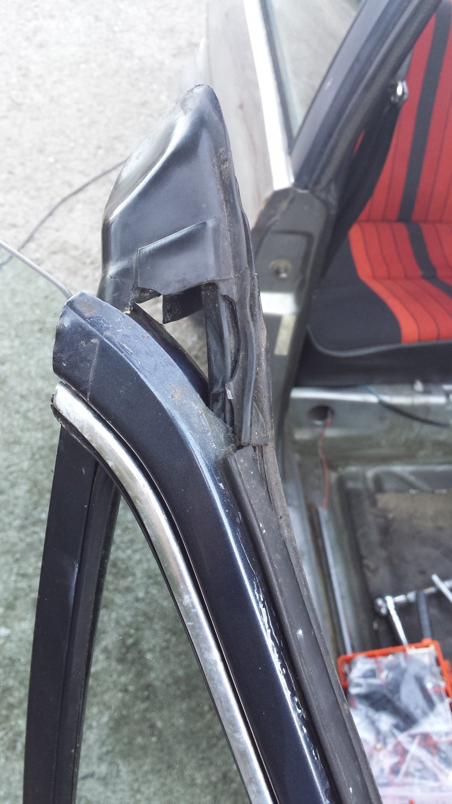

joint de porte passager

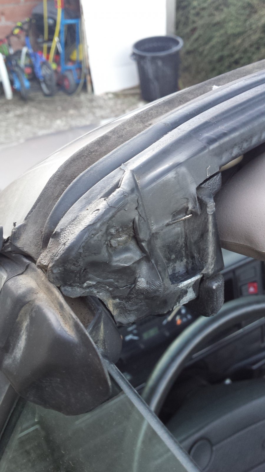

joint de capote, de la pâte a joint ou c'est normal ça?
c'est normal ça? au niveau de la fermeture de la capote

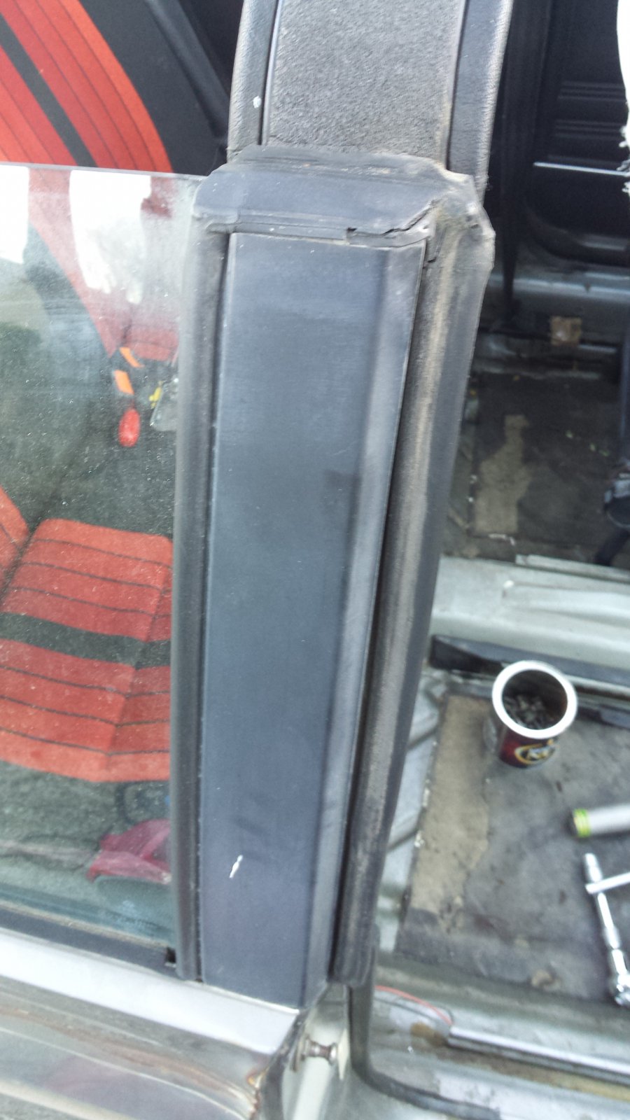

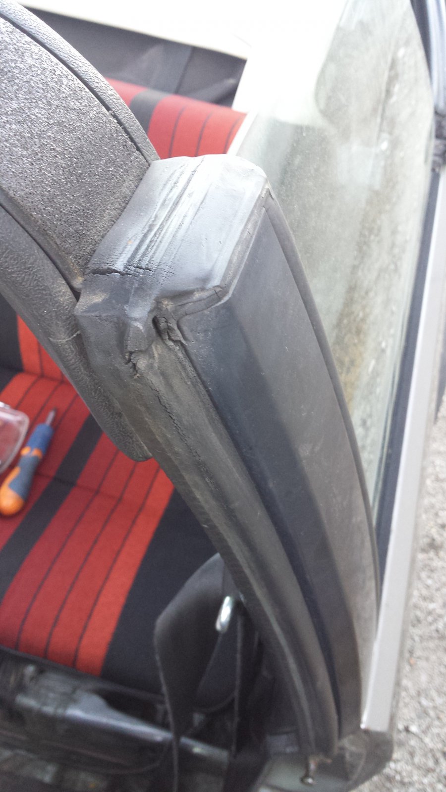

porte conducteur
montant conducteur, c'est a changer ou ca va?

Tu peu déjà commencer par les nettoyer/ gratter avec une éponge côté vert et du savon, une bonne partie du mélange granuleux de crasse et autre part après tu applique un produit rénovateur de joint! Pour ceux déchirer tu pourras les changer

Achètes en un de joint
Tu le verras par toi même
Déjà quand c'est coupé, déchiré, écrasé, sec ils sont mort...
Oui le remplacement des joints coûte une blinde mais évite l'eau de pénétrer dans l'habitacle et surtout les corps creux
Attention certain joint se remplace par paire
Exemple avec le tour de montant il faut prendre le leche vitre arrière

Je suis du même avis. Ils sont morts !
Et :+1 avec Coxtroc pour le reste.

Bon par contre c'est moins cool sur votre diagnostic lol. Surtout quand je vois que les joints de montant sont a 159€ pièce! Je vais pas tout changer d'un coup c'est sur

Selon l'importance des degats , tu peux reparer avec un silicone noir qui comblera les fissures.
Chez moi ca tient depuis 2 ans et est invisible.

C est justement a cause du coup que je proposais un gros nettoyage pour commencer!
Quelle année ton cab déjà? Tu peux aussi voir avec Manu30 pour de l occasion en bon état! Les miens ont été démonté a la casse puis j ai fait le traitement décrit plus haut et comme neuf
