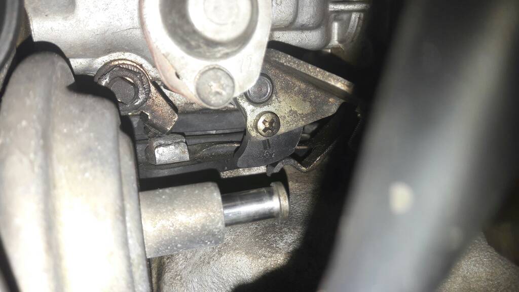

Eureka. Mon deuxieme corps ne s ouvre presque pas!!!!
Il est gené par la vis de fixation de la semelle de carbu coté droit (coté passager) certainement que ma semelle est affaissée.... j en ai commandé une nouvelle.
A copbien estimez vous la perte de puissance en fonctionnant qu avec un seul corps? Je devrais sentir une difference notable.

Aucune idée pour l'estimation de la perte de puissance mais si tu as des photos de la semelle affaissée avec le carbu en place et une fois enlevée je serai intéressé de voir ça car un léger tassement ça arrive avec le temps, mais de là à créer une interférence entre la semelle et le carbu...

a gauche le premier corps. a droite le deuxieme corps. on voit que ca bute sur la vis de la semelle. dans cette position, mon papillon est ouvert de 10degres environ.
apres peut etre que ce pivot qui a apparement une vis de butée n est pas monté dans la bonne position et que finalement mon probleme n est pas la semelle mais un mauvais montage par le proprio precedent.... envoyé de mon sm-a310f en utilisant tapatalk
- Messages : 2036
- Prénom : René
- Localisation : [59]
- Âge : 43
Re: Carburateur pierburg
Oui je pencherai pour un bidouillage car la capsule 3 points devrait être en contact de la commande de papillon alors que là ta commande de papillon est relevée au maximum. Comme si qqu'un l'avait bridée dans cette position

Ba en faite le volet de droite je l ai relevé au max pour ouvrir le volet 2 juste pour la photo...
Sinon au repos le volet 1 et comme toi

oui je m'en suis rendu compte en regardant sur le carbu de ma g2 encore en pierburg avec starter auto.

L'occasion de voir que c'est pas tout propre. Va falloir y regarder de plus près..
Pour ta semelle, effectivement elle a l'air bien affaissée.
Tu as bien fait d'en recommander une mais ça me surprend que ça puisse causer ce problème et uniquement celui là.
