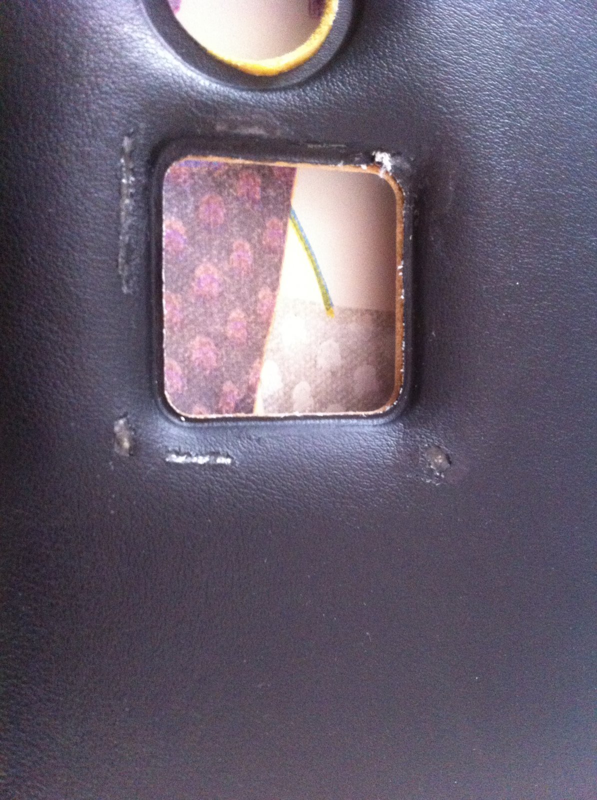

Un petit retour sur l'utilisation de ce produit
Son prix d'abord pas donné pour une réparation seulement de quelque petits trous :grrrrrr 29.95 environs feu vert ou norauto
https://www.norauto.fr/produit/kit-de-r ... 0wodskUP4Q
Une petite vidéo de son utilisation
Les dégâts sur mes panneaux de porte en cuir surement dus à installation de Twitter non d'origine, et je vous parle pas de la vielle colle qui ma pris pas mal de temps à retirer :?
Première mauvaise surprise la colle du premier kit acheté était rester trop longtemps en magasin donc compact, ouvrez le kit avant de sortir du magasin
On applique donc cette première colle dans les trous à colmater, vous pouvez charger elle rétrécit en séchant
Après une nuit de séchage
On utilise ensuite cette même colle en la mélangeant à la couleur et c'est là ou se complique la chose, avoir la bonne teinte et son application.
Ne pas trop charger et lisser au maximum le produit.
on utilise le fameux outils qui se chauffe sur le fer à repasser avec le buvard qui va donner le grain souhaiter au cuir!
Pas évident cette manipulation selon le remplissage que vous avez fait
Voilà le résultat après séchage et application d'une cire noir pour avoir une couleur adéquate sur l'ensemble du cuir
En conclusion, bon produit qui ne fait pas non plus des miracles mais qui permet de retrouver au moins de loin l'aspect original et masquer ces vilains trous. Le plus dur reste l'application de la couche finale pour ne pas faire de surépaisseur, je pense qu'en appliquant ce produit régulièrement on doit prendre le bon coup de main et faire quelque chose de plus en plus propre donc je recommande.

Le résultant est plutôt probant 8-)
Messages : 5095
Re: Kit réparation cuir et vinyl 3M
(: il faut vraiment se rapprocher à quelques centimètres pour voir la réparation!

Bravo pour cette réalisation réparation :sup
On ne voit plus rien :) Image Image

Merci Olive, il faudra encore quelques passage avec divers produits afin d'enlever la couche de cire noire excessive autour des tweeters!
On peut aussi constater que l’acétone utilisé pour retirer la colle glu au départ n'a pas laissée de trace :) ce qui n'était pas gagné, dommage de ne pas avoir fait des photos dès le départ
