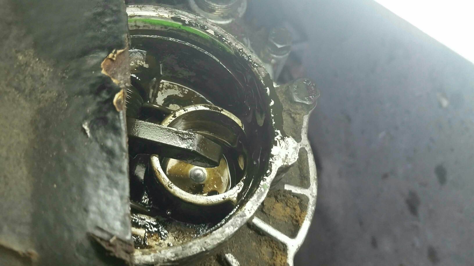

bonjour à tous, j'ai un problème: je viens de remplacer l'embrayage et j'ai changé de boite de vitesse pour une 4t seulement voilà mon levier d'embrayage est très souple et on voit que le levier n'actionne pas la tige d'embrayage. est ce que la butée serais en cause? comment la démonter?
merci d'avance.

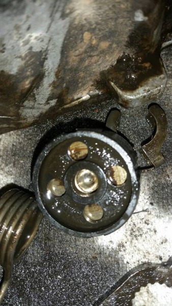

re. j'ai déposé ma butee. je ne suis pas connaisseur, je ne l'ai pas vu neuve mais je pense qu'elle est hs qu'est-ce que vous en pensez?

je dirais que pour le prix d'une neuve, change-là, au moins tu sera certain que c'est en ordre de ce coté là

Oui j'ai commander la butée + le levier tant qu'à faire. J'espère que c'est bien ça... merci de ta réponse !
