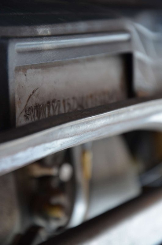

La frappe à froid :
Où ?
Sous la baie de pare-brise dans une fenêtre du pare-pluie
NB : il est utile de vérifier avec un miroir par en dessous si cette plaque n'a pas été refrappée.

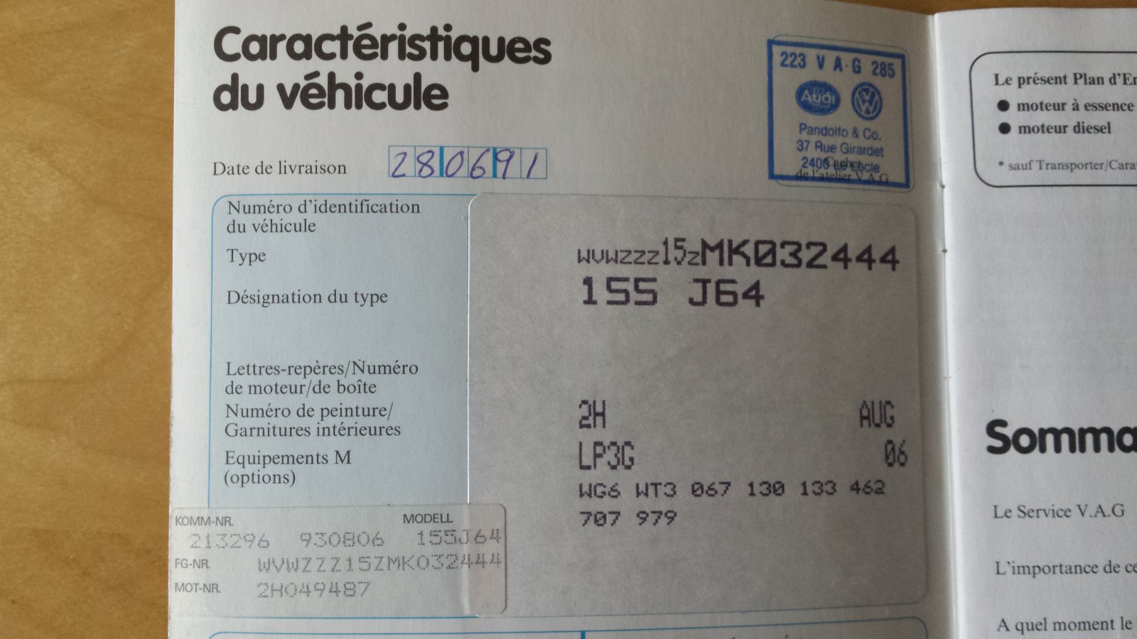

NB2 : il est à noter pour les plus chanceux que les éléments de cette étiquette de coffre peuvent se retrouver sur le livre de bord fourni avec le véhicule.

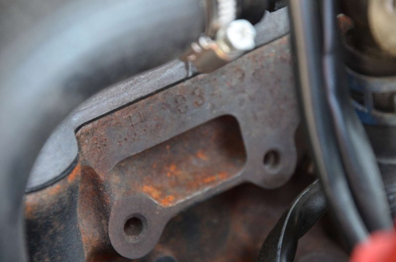

Le bloc moteur :
Où ?
Méplat sur le bloc juste sous la culasse
NB: la Frappe commence par le code moteur (ici 2H) puis son numéro de production

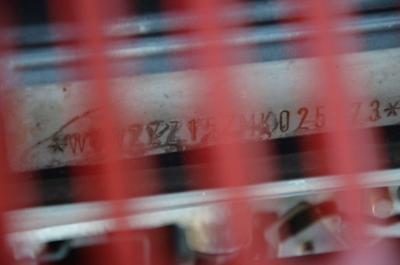

La frappe à froid :
Où ?

Petite question sur le numéro du bloc moteur:
Sur l'exemple de l'article (la 2H rouge) on ne distingue pas le numéro.
Le reste est très clair. Super instructif
Merci d'avance pour votre éclairage
Quel numéro est-on sensé retrouver?Cathar Eleven a écrit :La frappe commence par le code moteur (ici 2H) puis son numéro de production
- Messages : 2036
- Prénom : René
- Localisation : [59]
- Âge : 43
Re: Vérification concordance numéros de série d'un cab
Je précise ma question: doit-on trouver:Chreun a écrit :Petite question sur le numéro du bloc moteur:Quel numéro est-on sensé retrouver?Cathar Eleven a écrit :La frappe commence par le code moteur (ici 2H) puis son numéro de production
Le reste est très clair. Super instructif![]()
*le type moteur et le numéro de production de la voiture?
ou
*le type moteur et le numéro de production du moteur (qui ne semble pas être repris ailleurs)?
J'ai fait l'exercice et si le type moteur correspond bien à ma voiture, le numéro gravé sur le moteur lui n'a aucune correspondance avec les autres numéros d'identification. Bref, je me demande si je n'ai pas un moteur en échange standard.

Tu trouveras le type moteur et le numéro de production de celui ci.

Sur les véhicules suisses, on peut vérifier car l'importateur (Amag) apposait systématiquement une petite étiquette comportant le numéro moteur.
Pour ceux qui veulent absolument être sur de la concordance de leur numéro moteur, il me semble que le certificat délivré par l'Automuseum Volkswagen contient ce numéro.
