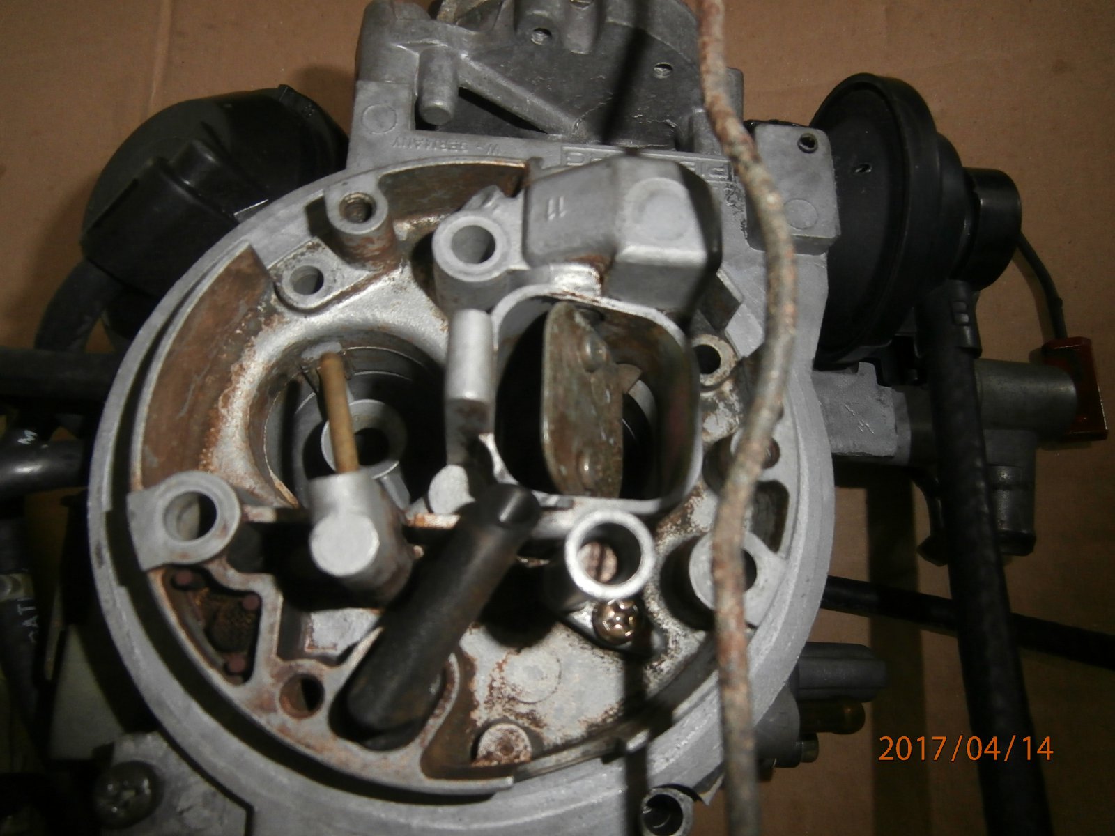

Juste des petites news car mon cabrio est en carrafe depuis quelques semaines maintenant !
Dommage avec le temps qu'il Fait!
J'ai le carbu qui a failli et due le démonter à ce sujet je suis à la recherche du joint qui est entre le carbu et l'arrivée d'air !
ci quelqu'un pouvais me donner des infos ...
Merci d'avance.

Mon Carbu Aprés netoyage

Message par Chreun »
Je pense que c'est plutôt celui-là que tu recherches
https://fr.hoffmann-speedster.com/golf- ... ir-1.5-1.8
Si la description ne colle pas vraiment avec les moteurs 1800, le visuel a l'air correct.
À confirmer par une recherche de référence.

Re: Pour Carbu
Message par chrisco31 »
Merci pour les infos !
J'avais remarquer le joint chez hoffman mais il n'y avait pas de correspondance pour ma motorisation...
Bonne soirée@+

Re: Pour Carbu
C'est pas un Pierburg 2E2ou3 ton carbu?

Re: Pour Carbu
Bonjour à tous.. O_o
Effectivement c'est un Pieburg...
Bonsoir à tous !
Des news de mon cabrio, aprés avoir remonté le carbu et essayage panne seche !
Ch'uis dans la Mouiseee...
Trop dégout.. :( :( :( :( :(
Bonsoir !!!
En fait je me suis mal exprimé..
C'est pas un vraie panne sèche , biensur un peu de liquide et ça repard...
Mais elle broute grave quand elle est chaude et puis plus rien Grrrrrrrr!!!
