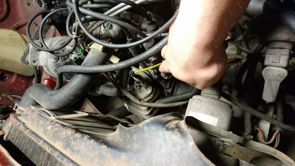

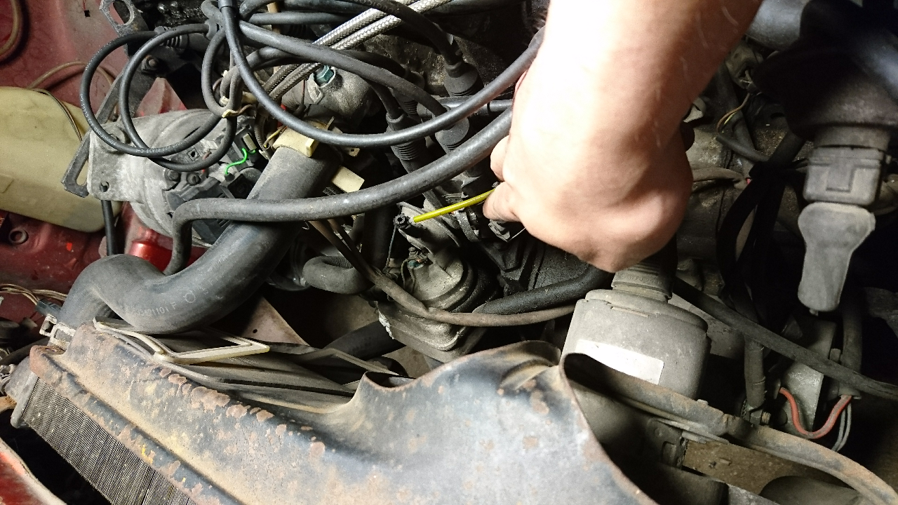

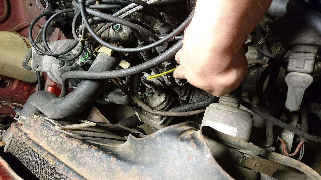

en tentent de refaire progressivement ma voiture je me suis aperçu qu'un tuyau se promène. il va selon moi sur la tête de delco. serait-il possible de me confirmer cela et me dire quelle est la conséquence.
comme j'ai plusieurs pannes, cela pourra peut-être m'orienter
merci

C'est ton avance à dépression monté sur l'allumeur le petit bout de caoutchouc à côté du tuyau
Alors cela sert à modifier l'avance à l'allumage celon la vitesse de rotation du moteur
Très très important
Très très important
coxtroc
Re: mais quelle est cette pièce
Donc ton tuyau il va dans le bout de caoutchouc

Ta durite tressée sur l'allumeur n'a pas l'air en grande forme, profite de l'occasion pour la remplacer. Idem à l'autre extrémité. Attention à ne pas forcer de l'autre côté (côté servo frein) car le téton plastique est fragile et la pièce devient rare.

Merci pour cette précision, j'en profiterai pour changer cette durite. Donc à priori cela n'est pas la cause que mon véhicule ne démarre pas.

en recoupant tes photos cette durites ne se branche pas la, la durite sur la capsule de l'allumeur viens directement du papillon
la jaune doit aller sur la capsule de dépression du régulateur de ralenti près du doseur
