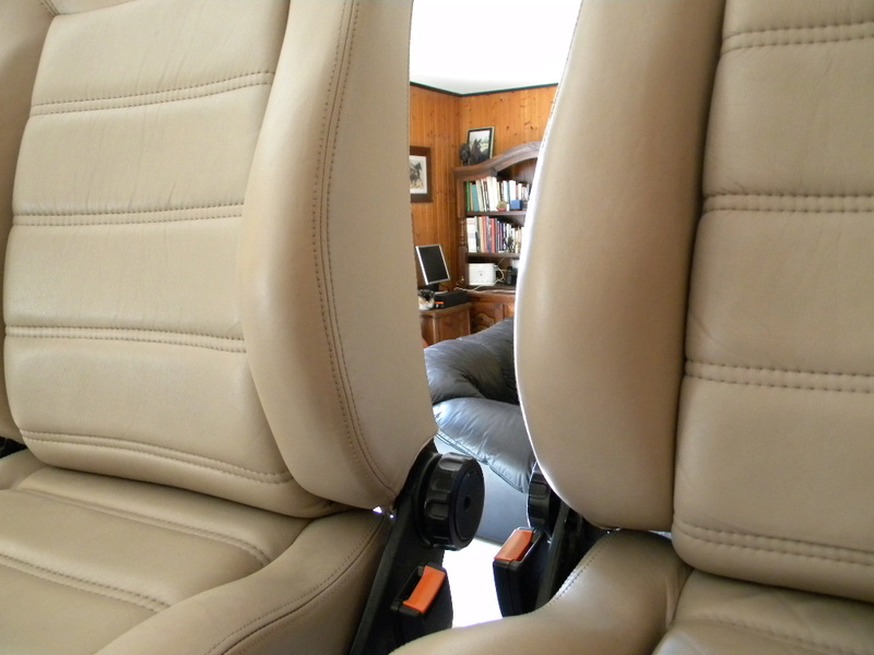

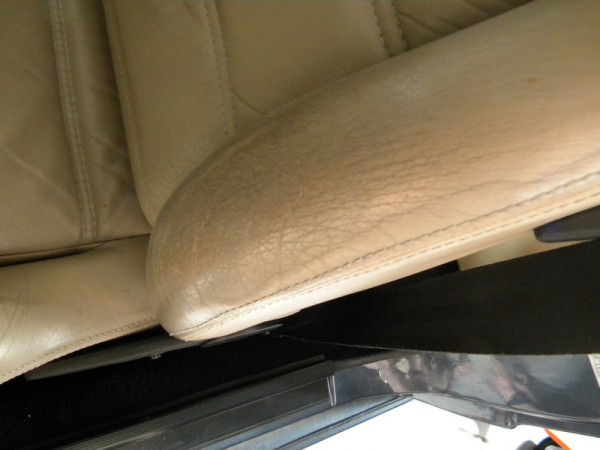

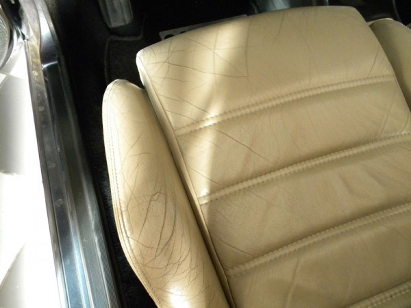

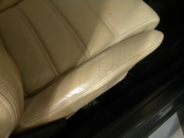

Bonjour a tous ,
Parce que des photos valent mieux qu'un long discours :
Avant :
Et apres traitement :
Cela fait un bon mois que j'ai fini , utilisé l'auto , et comme les nombreux retours que j'avais eu du milieu Porsche , rien a redire : cela tient , pour certains utilisateurs aucune usure apres 4 ans .
Cout de revient : le set complet couleur sur mesure , sur echantillon (un bout inferieur du soufflet de vitesses) : 160 euros.
Temps necessaire : 5/6 heures pour bien travailler , la preparation du support etant essentielle.
A noter que si l'on rebouche des fissures avec le "cuir liquide" , du mastic elastomere en fait coloré , il faut laisser secher une nuit avant coloration.
Si vous souhaitez plus de details , a votre disposition. :)
