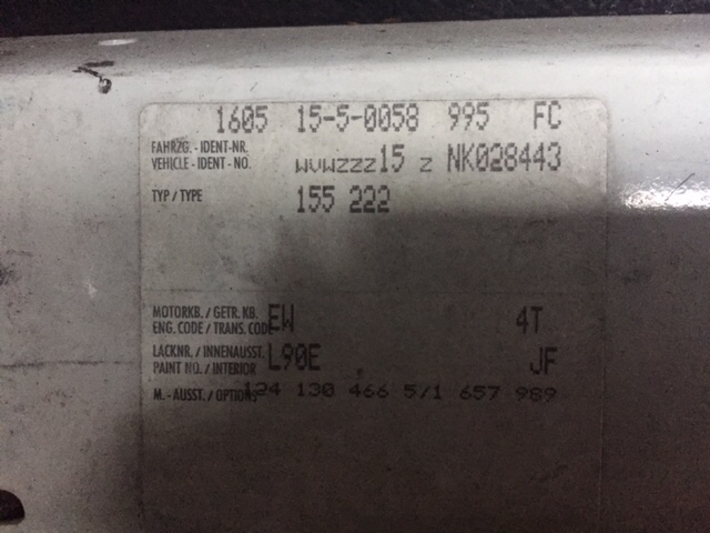

Bonsoir
Je souhaite de l'aide pour une identification de motorisation,
D'après cette étiquette c' est un 1,6 l si je me réfère au Tuto d'identification cependant le proprio me dit que c'est une 9 cv .
Est ce possible ? !
Merci d'avance pour vos réponses.

Selon ta question et en faisant une recherche sur le forum, il semble que des moteurs estampillés "1.8" cubait 1.6 (bloc identique, mais embiellages différents).
Pour la puissance fiscale de ce moteur : elle devrait-être indiquée sur la carte grise...

Re: Aide identification étiquette
Message par cdrik915 »
Ton moteur doit etre un EW 75 ch / 1.6.
Si ce n'est pas le cas , il a ete swapé.
La mention "1.8" sur la culasse a l'arriere est commune a toutes les motorisations , seule la course change .
Tu as une boite 4T , cad assez longue et d'origine avec ton EW.

Puissance fiscale selon lui 9 cv .. j' attend photos du moteur et carte grise Je vous tiens au jus

Par rapport à l'étiquette qui nous indique un 1,6l
Malheureusement les deux moteurs se ressemblent impossible de voir la différence comme ça, seule l 'inscription 1.6 ou 1.8 sur le bloc moteur pourra t'indiquer si le moteur à été changé!
