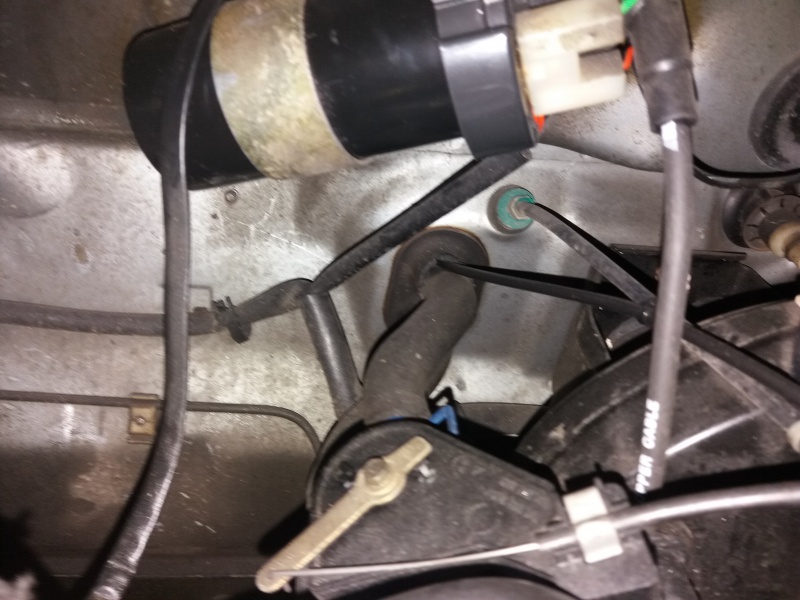

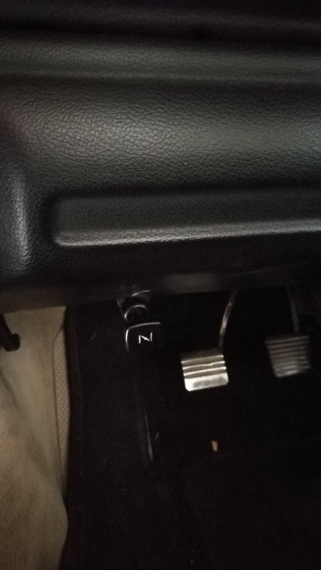

salut
pour le passage de câble il y a un trou prévu derrière le vase d'expansion qui arrive au dessus du pédalier.
pour la tirette, ça se monte bien à l'emplacement d'originesi tu n'as pas de commande de capote électrique à cet emplacement
le cache en plastique est maintenu par une vis cachée derrière le pare-genou

Re: Où passer câble de starter pour carbu WEBER
Message par Chreun »
Sinon ce qui revient souvent c'est de mettre la commande de starter au même niveau mais de l'autre côté du volant.
Par contre cela implique de faire un trou dans le tableau de bord...
Pour le passage du câble dans le tablier, c'est l'occasion de virer l'alarme

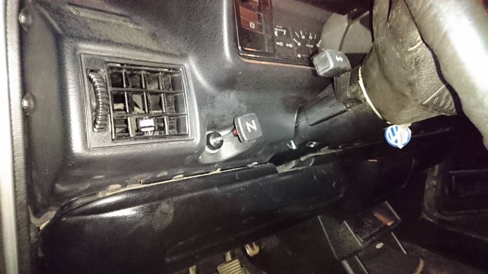

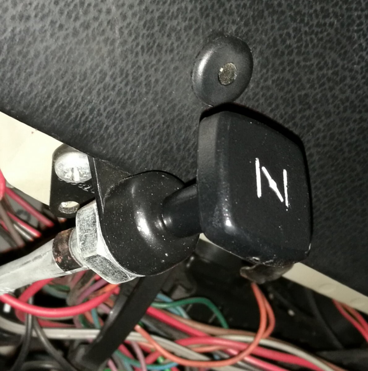

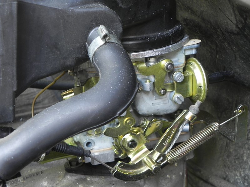

Message par F.M. »

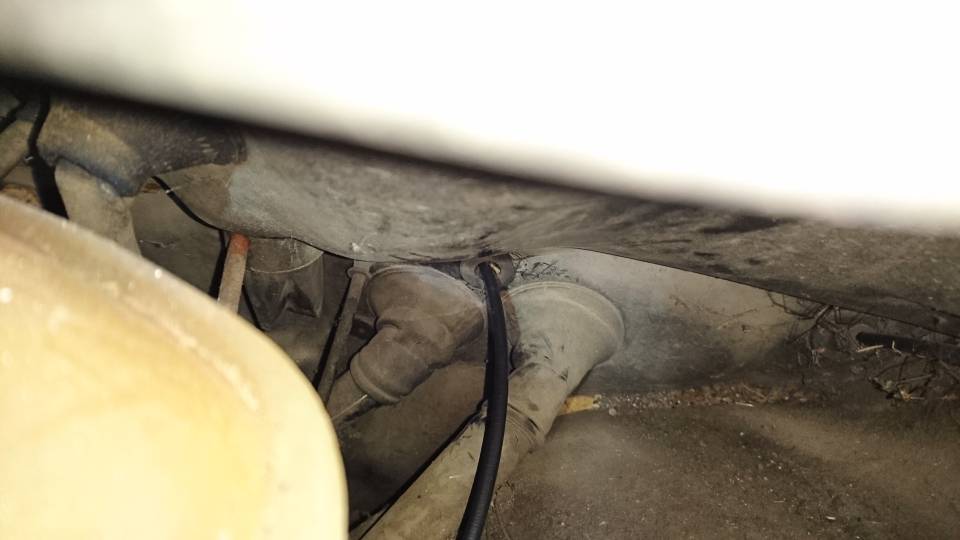

Sur la mienne, le câble passe derrière le vase :

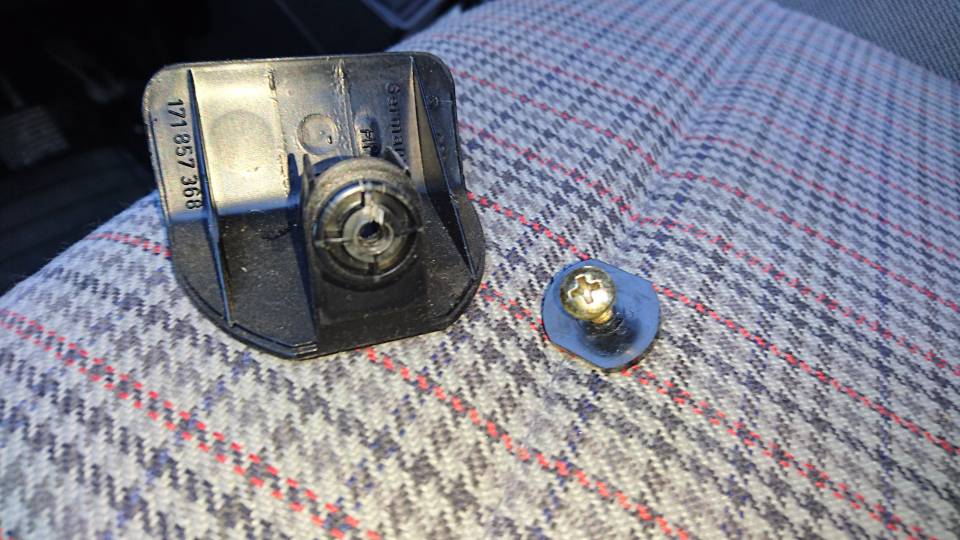

La tirette est fixée sous le pare genoux :
Sur une platine en équerre :

Oui pas mal du tout...Je vais faire comme toi.

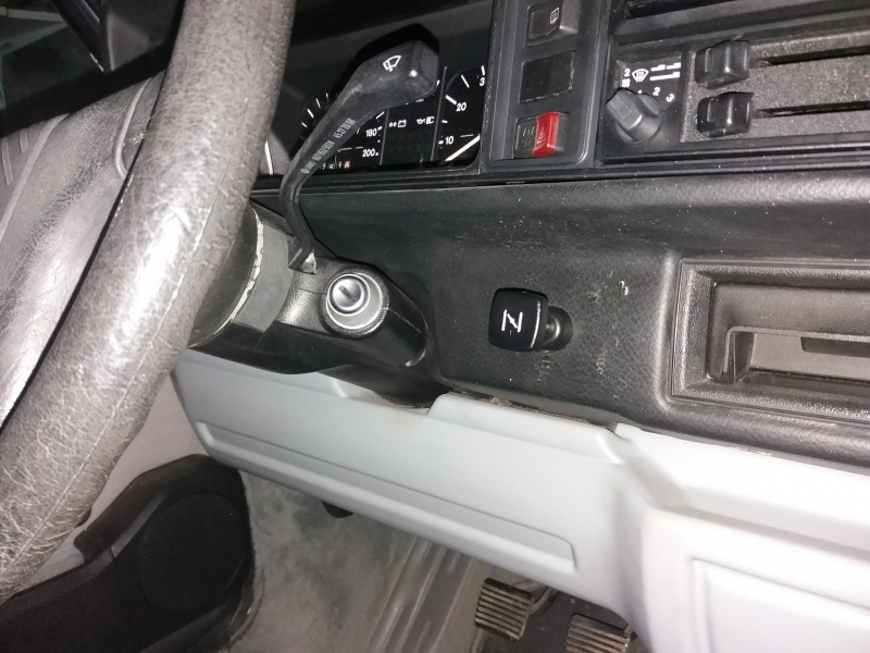

FoupS16
Messages : 168
Enregistré le : mar. août 05, 2014 12:44 pm
Message par FoupS16 »
le mien est à droite du neiman.
pas à la place du bouton à gauche.
le câble passe par le même trou que le chauffage.
bon courage ;)

F.M. a écrit : La tirette est fixée sous le pare genoux :
[img=]IMG_20170507_111735_resized_20170507_112840650.jpg[/img]
Pas mal l'intégration qui évite de trouer une pièce de garnissage (TDB ou Pare-genou)!
