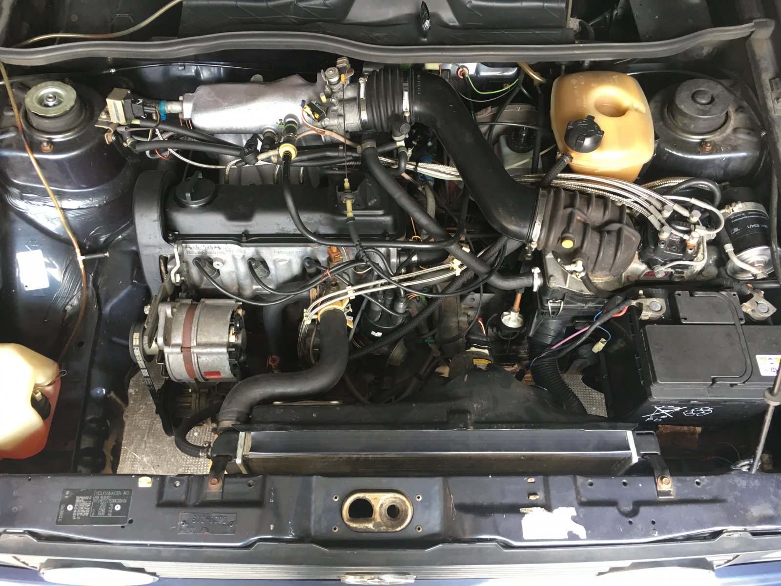

- Mr Propre
- Messages : 6506
- Couleur : LY5V Saphir Métal
- Localisation : [56] Vannes
- Âge : 49
Re: KARMANN 1989 broute a chaud
Indique nous ton type moteur, ou poste une tof de celui-ci, que l'on sache de quoi on parle ...
- Hall of Fame
- Messages : 3871
- Localisation : 92 / 27
Ben oui c'est clair c'est une version injection
Ce qui complique encore les choses
