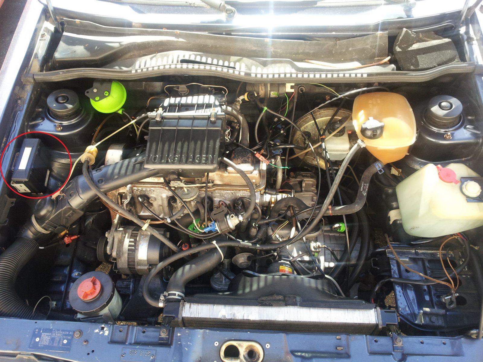

C'est pour les antibrouillards ... Mais on croit deviner sur ta photo que le niveau du LDR est sous le "mini" ....

En effet remise en état du 1800 mais pas mal de problèmes dont chauffe moteur.
c'est en nettoyant le bocal de LDR que j'ai remarqué cette prise. D'où mon interrogation.

Qu'est ce que c'est cette boule verte à gauche près de l'amortisseur? Elle sert à quoi dans le système d'air?

Réservoir d'aire pour le circuit de dépression

Un réservoir d'air!!!!! ok merci

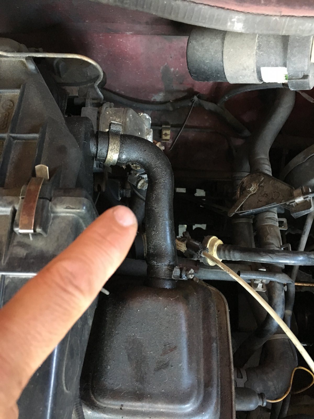

Bonjour à tous, je reviens d'une balade d'environ une heure, il fait très chaud sur Rhône-Alpes, est arrivé chez moi, le moteur fumait, j'ai eu l'impression que ça venait de cette grosse durite, qu'est-ce que c'est ?

Durite de recyclage des vapeurs d'huile.
Pas grave, tu vas pas tomber en panne à cause de ça mais vaut mieux la changer, elle a l'air foutue au niveau du collier sur le cache soupapes.

Merci, super, je vais commander ça rapidement.
Ça peut être ça qui faisait la fumée ?
C'est bien ca?

Merci, en effet elle est complètement eventrée.
Ça peut être ca qui faisait-il de la fumée ?

Ben oui sur le chaud... forcément

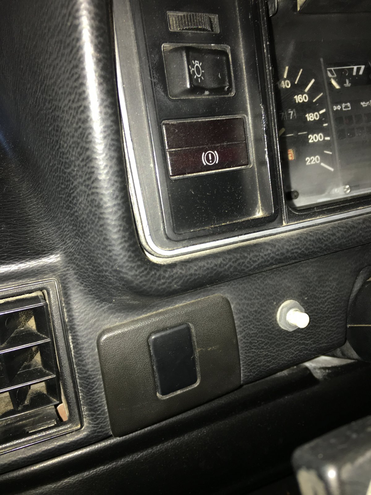

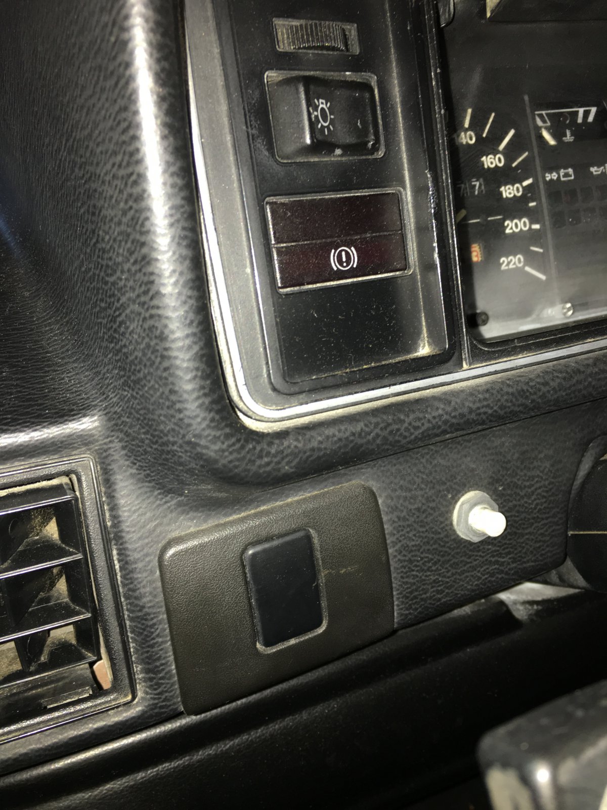

J'ai acheté la voiture, il y a peu de temps, il n'y a pas de starter, À gauche du volant se trouve sur bouton blanc,
Pour démarrer la voiture, j'ai deux solutions, soit je tourne la clé normalement, soit, j'enclenche la clé en position démarrage, et j'appuie sur ce bouton.
Sachant que le Néman fonctionne correctement.
À quoi sert ce bouton blanc ?

Envoie une photo stp car là j'ai l'impression que c'est un ajout pas du tout d'origine VW

Oui, ce n'est pas un montage d'origine
