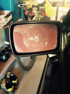

et ca marche!!! mon retro s 'est decollé tout seul sans signes avant coureur. coup de bol, il m'est tombé dans les mains.!!! Comme il etait bien piqué (traces rouges) j ai fait refaire un identique pour 9,50 euros mais c'est pas une réussite.
Je suis retourné voir le miroitier pour qu il me le refasse....Je ne sais pas encore comment je vais fixer la nouvelle glace (colle neoprene??)

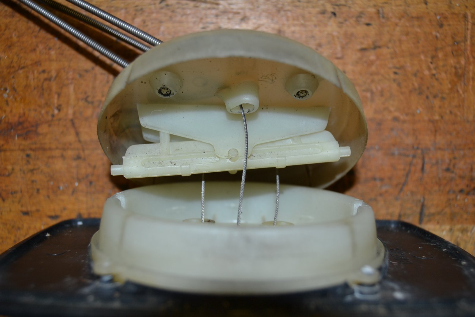

Avec un peu de patience, tu peux essayer de la démonter.
J'ai démonté mes rétroviseurs pour repeindre la coque. Je n'ai malheureusement pas fait de photos pendant le démontage, mais je viens d'en faire avec les diverses pièces. Voici comment faire :
Une fois le rétroviseur démonté, à l'aide d'une pince presser sur le ressort de la commande pour pouvoir désolidariser les 3 câbles ainsi que la gaine.
Attention, il se peut que ça soit bloqué à cause de l'oxydation (comme les miens). Dans ce cas, ne pas hésiter à asperger de dégrippant l'embout de câble ainsi que la partie de la gaine qui entre dans la commande. Une fois les 3 câbles détachés de la commande, le mirroir peut basculer un peu plus et permet l'accès aux 4 vis qui maintiennent l'ensemble dans le boitier du retro. C'est la partie la plus délicate à faire car le mirroir bascule juste assez pour le tournevis.
Ici c'est déjà démonté, mais on voit une des vis ainsi que les trous où elles se logent Si toutefois, le mirroir ne laisse pas assez de place pour démonter les 4 vis, vous pouvez déloger les gaines à l'arrière du mécanisme, ce qui donnera plus de marge. C'est pas évident car ça se fait "à l'aveugle".
Une photo pour mieux comprendre comment c'est derrière le mécanisme Une autre avec les gaines sorties des logements On voit ici le balancier qui fait partie du mécanisme.
Quant la glace bouge ou que le réglage est difficile, c'est souvent lui qui est cassé.
Selon comment il est cassé, on peut essayer de le réparer avec les moyens du bord car je ne crois pas qu'on puisse l'acheter au détail. Pour finir, les deux encoches où le balancier se clipse.
Voilà, j'espère que cela pourra aider.
