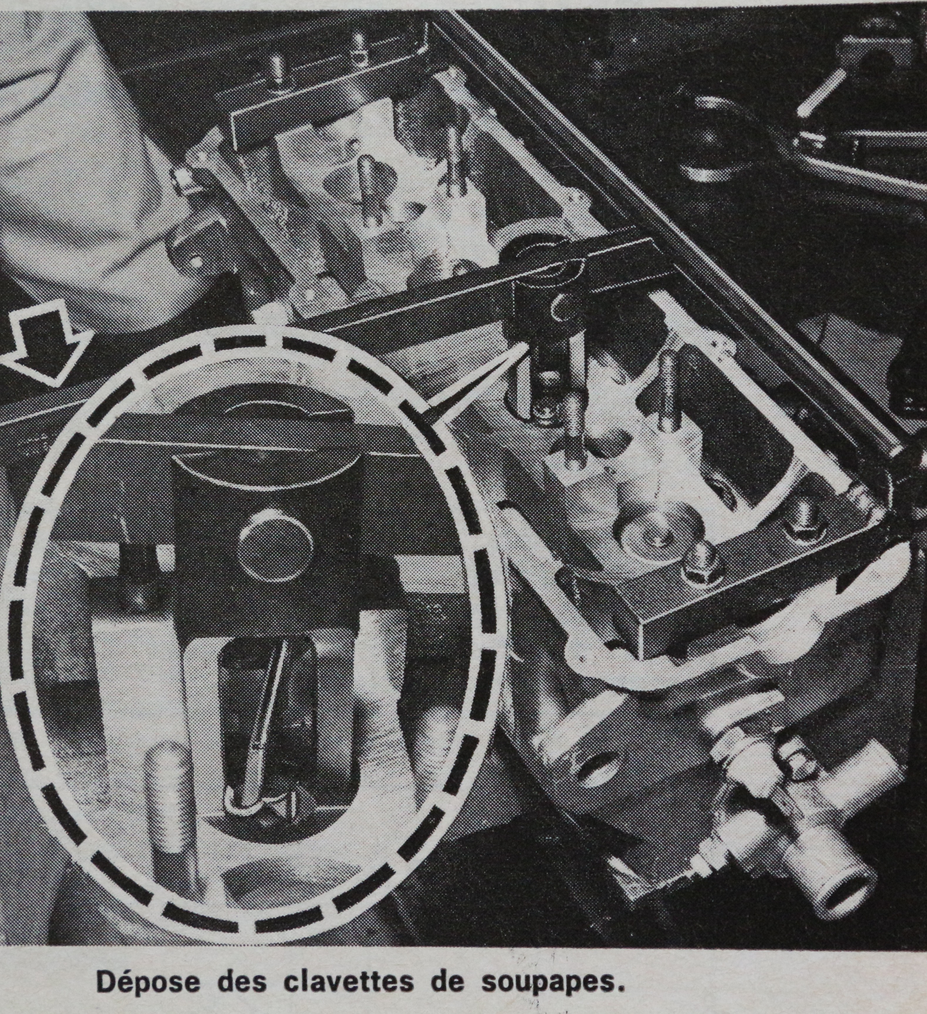

On peut les remplacer par dessus sans déculaser, mais il faut se fabriquer un outils, je l'ai fais sur ma DX sans difficultés

TeX a écrit :On peut les remplacer par dessus sans déculaser, mais il faut se fabriquer un outils, je l'ai fais sur ma DX sans difficultés
o_O o_O o_O o_O o_O o_O
je l'ai fait récemment suite un changement de culasse... alors sans déculasser je demande à voir o_O

Tout comme les 205 gti , cela se fait sans deculasser avec le bon outil.
Y'a pas a en douter.

voici la procedure:
- enlever les 4 bougies
- enlever le couvre culasse
- enlever la roue avant passager
- mettre la clef pour tourner le vilo et mettre le piston a mie course ( visuel au niveau du trou de bougie)
- inserer dans le puis de bougie une longueur de corde a linge par exemple ou un file de rotofil
- monter au point mort supérieur au 1er piston( la 1ere soupape s'en retrouve bloqué en haut, elle ne peut tombé)
- se fabriquer un outil de ce genre la: pour ma part mon outils n'as pas le crochet du bout, mais j'ai percé le tube carré pour y rentrer la tige fileté du pivoit, et donc raccourci la tige de la douille usiné
- utiliser les trou des goujons pour y visser deux pitons
- inserer une tige fileté dans les deux piton en y intercallant le bout de notre outils( pivot)
- faire levier pour enlever les demies lunes
- enlever les joints de queue de soupape
- remettre les joints de queue de soupape
- et faire tout dans l'autre sens
en gros en prenant ton temps, tu en as pour 3h tout compris
pour ma part j'ai utilisé un aimant sur poignée pour récuperer et repositionner les deux demis coquilles
voici une video explicative:

Je confirme pour l'avoir vu fait sur mes deux cabs et celui de jean-philippe
Voici la photo de l'outils d'origine VW pour le faire, désolé pour la qualité de l'image

Vive les photo HD numériques mdr :D

C'est deja mieu mais en gros une grosse douille usiné fait l'affaire
