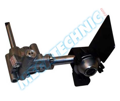

Messages : 3216
Re: pompe a huile
Tu vois les 2 petits points noir sur la photo.
Dessous le cache il y a un cylindre avec un ressort.
