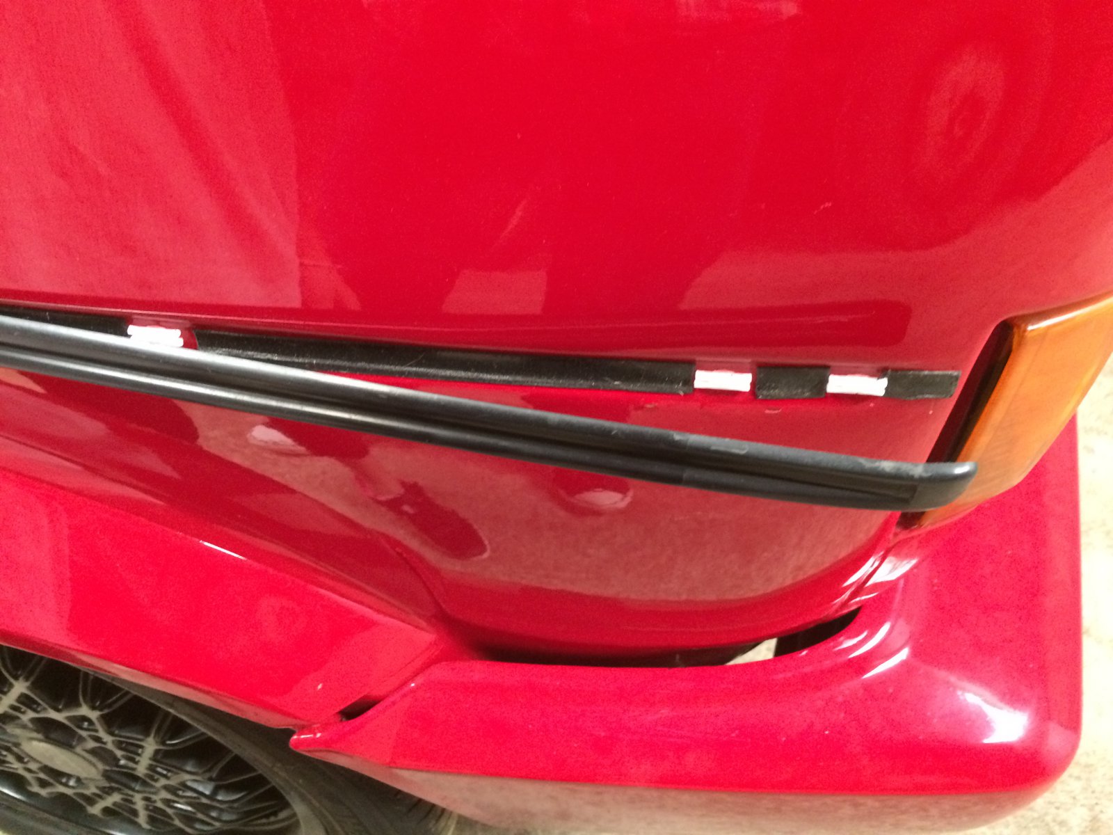

Bonjour
Problème récurent de baguettes de carrosserie qui ne tiennent pas
Baguette large de sportline.
Nouvelles agrafes blanches et également noires venant de sites différents
Double face carrosserie spéciale baguette de porte ...
Rien n'y fait...
Rien n'y fait...

Il y a une technique pour bien les agrafés.
Il te faut les emboiter par le bas d'abords et ne pas appuyer par le haut de la baguette, mais dans le milieu sur toutes les agrafes!
Comme le dit Fred il y deux tailles, ça ce joue pas à grand chose, celle qu'il te faut on le petit joint de couleur, les autres sont pour les golfs 1 petites baguettes!

A voir si les bordures du rail en métal incorporé à la baguette n'est pas plié et empêche de se clipser sur l'agrafe.P'titBoulon63 a écrit :Bonjour
J'ai exactement le même problème...sur l'aile arrière gauche malgré des agrafes neuves.
- Messages : 34754
Re: Les baguettes ne tiennent pas !!!
Il est vrai que parfois à force d'appuyer trop fort que les bordures en métal se plient.
Il est alors impossible de reclipser les baguettes.

Mais je me demande si l'aile n'a pas été changé et qu'elle aurait été mal montée.

Il se peut aussi que la courbure des baguettes puisse jouer.

Et es tu sûr que que tu as la bonne baguette du bon côté ?
La gauche et la droite ne sont pas les mêmes et ne vont pas dans le même sens.

Oui oui c'est bien la bonne.
C'est le modèle noir avec le liseré chromé au milieu.

C'est quoi le scotch noir en dessous ??
C'est peut être lui qui empêche qu'elle plaque correctement ?

Comme ca tenait pas j' ai rajoute du double face spéciale baguette de carroserie...

Deja pas de double face.
Ensuite , tu prends une agrafe et tu essaies de la faire coulisser dans ta baguette demontée pour juger de sa tenue , si trop de jeu cela ne tiendra pas bien sur.
Il est conseillé vivement de choisir des agrafes de qualité.

Je confirme pas de double face c’est encore pire !!!!
J’ai failli perdre une baguette de porte il y a peu
Je pense que c’était dû à des clips de mauvaise qualité
J’ai changé de fournisseur et ça tient désormais sans soucis (le test de faire coulisser dedans un clip à vide est parfait )
