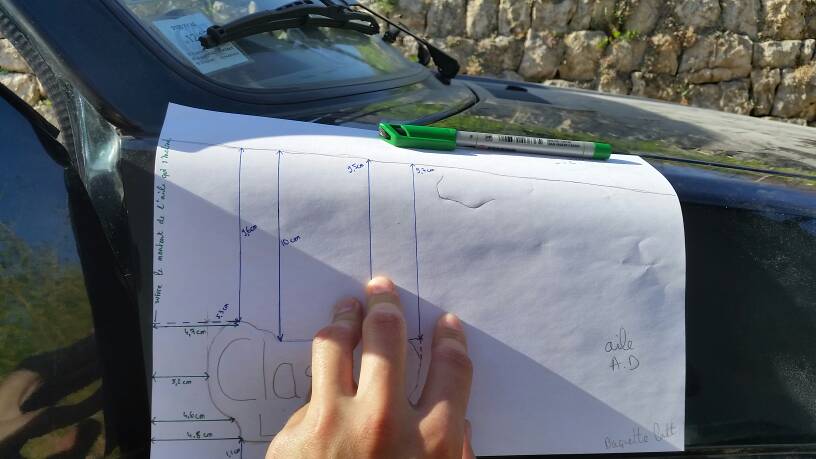

Je crée ce tuto afin de donner l'emplacement exact des logos et sigles d'origines de la Golf 1 Cabriolet.
A compléter avec d'autres ;)
Voici dans un premier temps l'emplacement exact et précis du logo "ClassicLine" et "Karmann".
Voici comment je m'y suis pris : feuille blanche de type A4, avec une règle, un crayon à papier et des stylos indélébiles.
La feuille a servi de calque, que j'ai placé le long de la ligne de la baquette lattérale pour le logo "ClassicLine" et a hauteur du clignotant pour le logo "Karmann" afin d'avoir l'emplacement des logos et de pouvoir y reporter les côtes ensuite depuis les emplacements actuels sur la voiture.
ATTENTION !! : les côtes ont éte prise SANS les baguettes lattérales. Si celle-ci sont présentes lors du placement du logo "ClassicLine", je pense qu'il doit y avoir 1 ou 2 mm en moins, toujours sur la longueur de la baguette pour être droit.
Voilà mon travail :

Ensuite, ayant fait le contour de chaque logo sur la feuille (1 feuille par logo respectif bien sur), j'ai utilisé un cutter et une planche en silicone pour découper précisemment le contour du logo.
Voici le résultat :
Messages : 3084
Re: Côtes emplacement des logos Golf 1 Cabriolet
Une fois découpé, j'ai superposé la feuille afin de voir si je retrouvais le logo dans les côtes prélevées !
Le logo rentre niquel !
Les mesures sont donc justes (marge d'erreur de 1mm maximum !)
On a donc, l'emplacement actuel relevé pour remettre les logos à leur place.

.... Ingénieux ! Ca va aider beaucoup d'entre nous :sup

Beau boulot, merci à toi!
