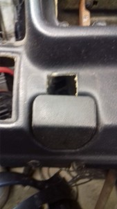

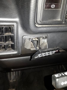

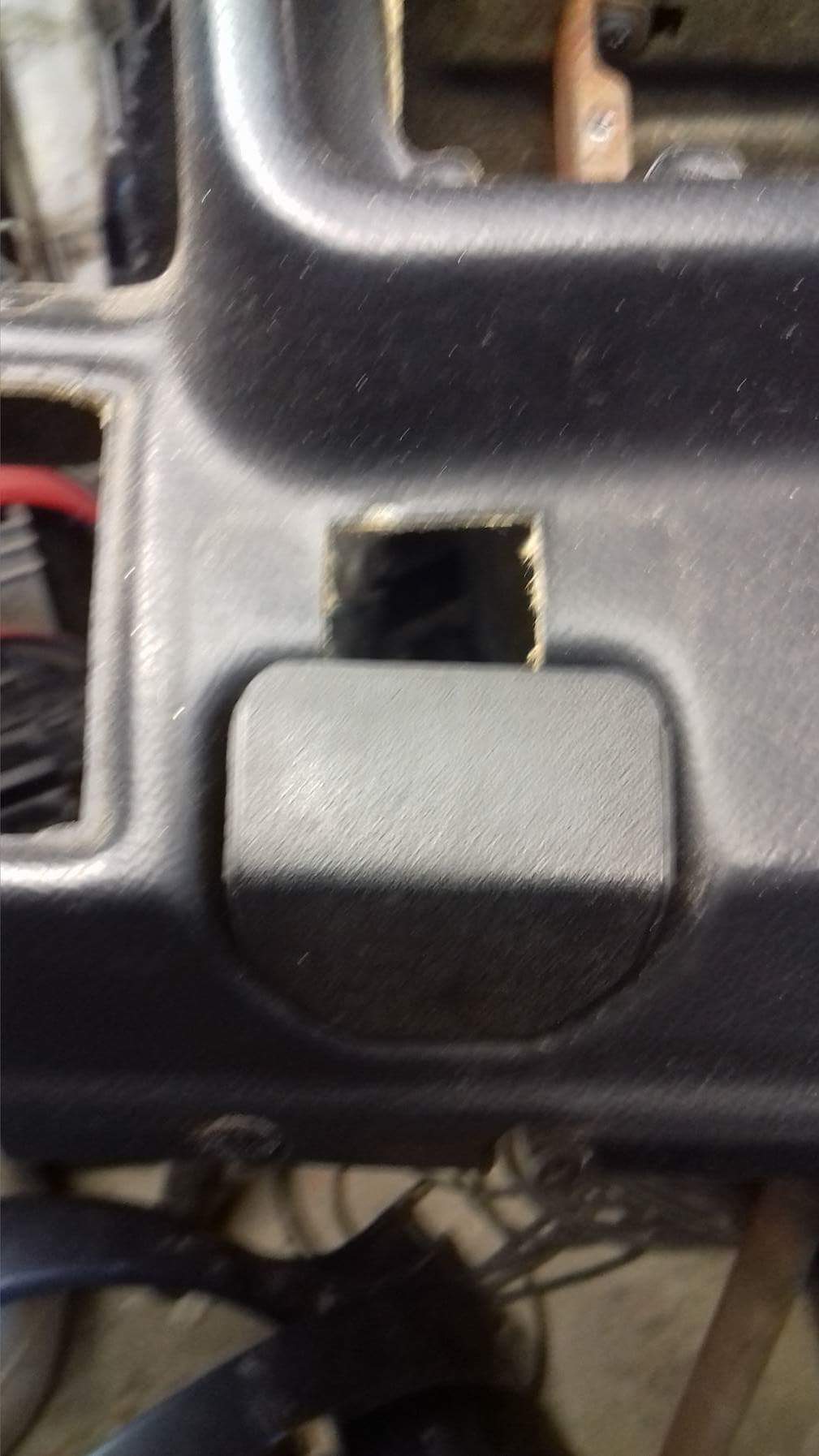

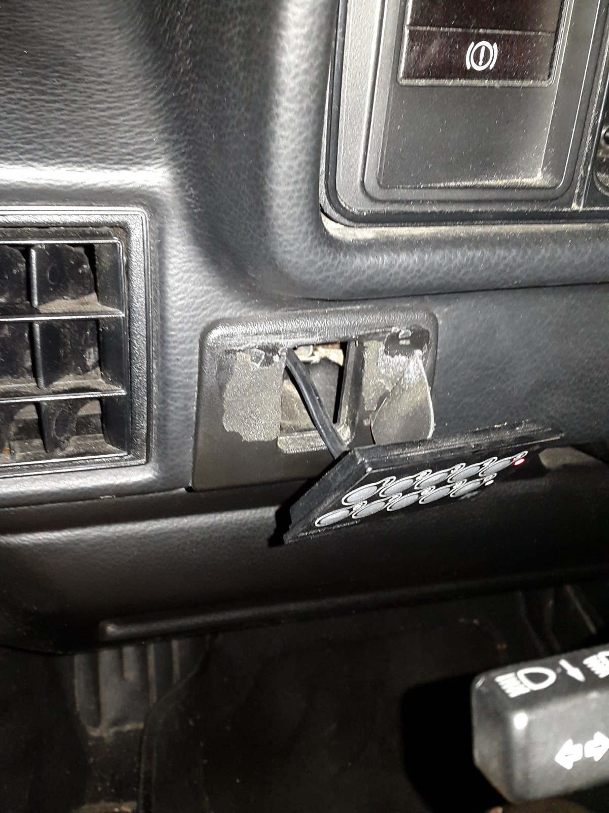

J expose mon soucis : l ancien proprio avait mis un antidemarrage codé dont le clavier a été placé à la place de la commande de capote électrique , avec le cache et la découpe du tableau de bord qui va avec...
Je vais supprimer cet antidemarrage et bien sur comblé le "trou" ; la pièce originale je l ai mais ca fera un trou

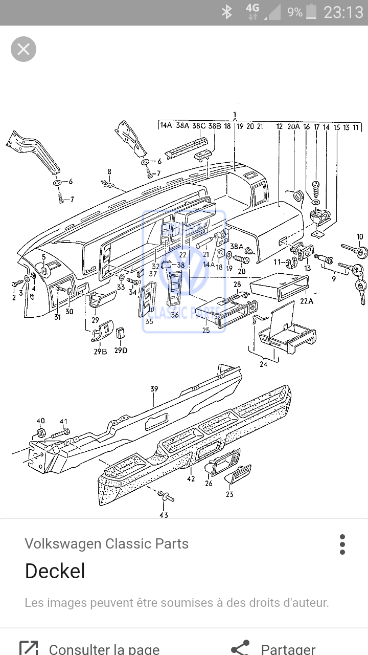

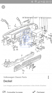

J ai trouvée sur une vue éclatée la pièce "29D "
Est bien cela dont j ai besoin et si quelqu'un aurait la référence exacte

pièce VW 155 957 087 : http://www.oemepc.com/vw/part_single/ca ... 388/lang/f
Dispo chez classic parts : https://www.mecatechnic.com/fr-FR/155-9 ... 036637.htm
