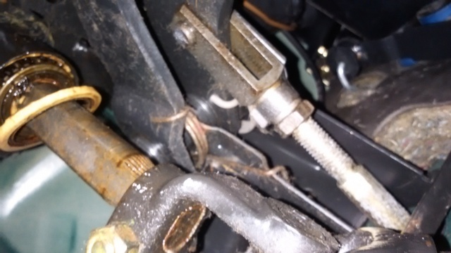

en images :
roulement blanc cassé , pas de ressort :
