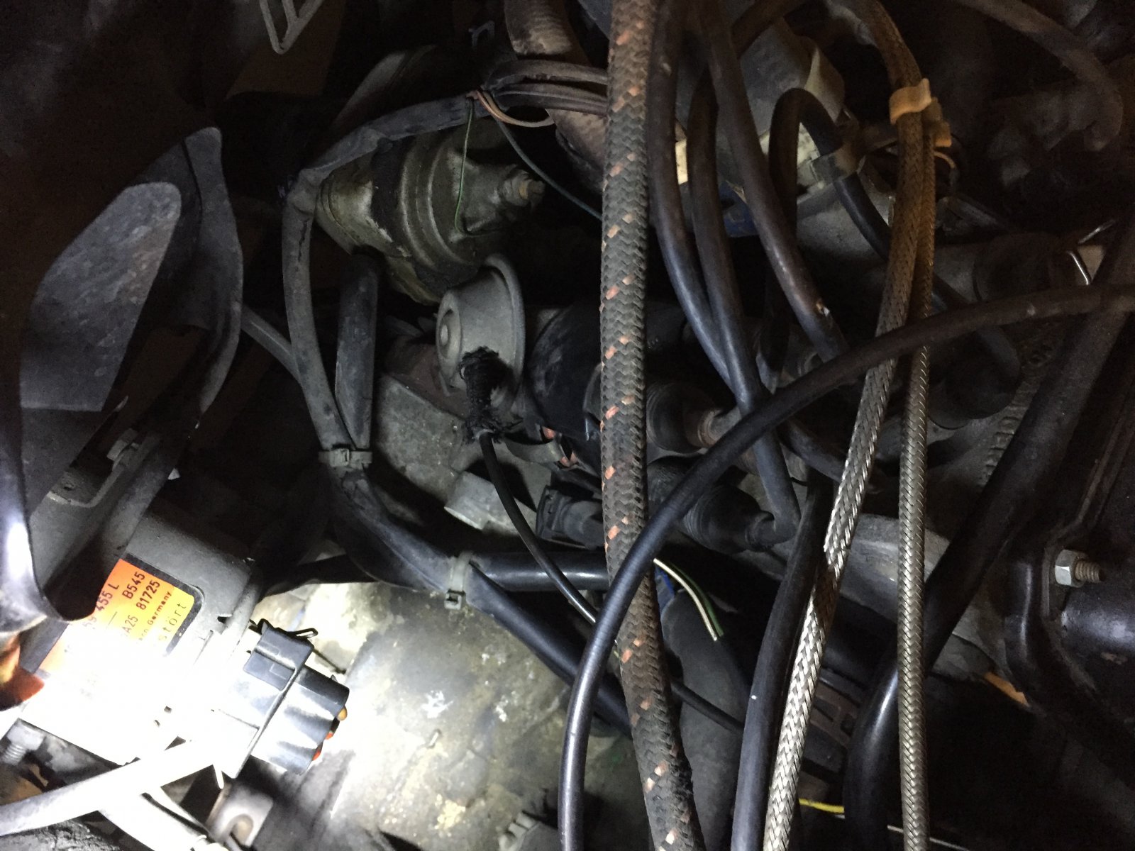

Salut à tous!
Après une recherche sur le fofo, je n'ai pas trouvé la réponse à ma question.
J'ai une Bel Air de 1991, monteur 1800 DX et je me demandais si ces modèles avaie't une vanne EGR.
J'ai vu un truc sur l'avant du moteur qui me semble en être une.
Merci beaucoup!

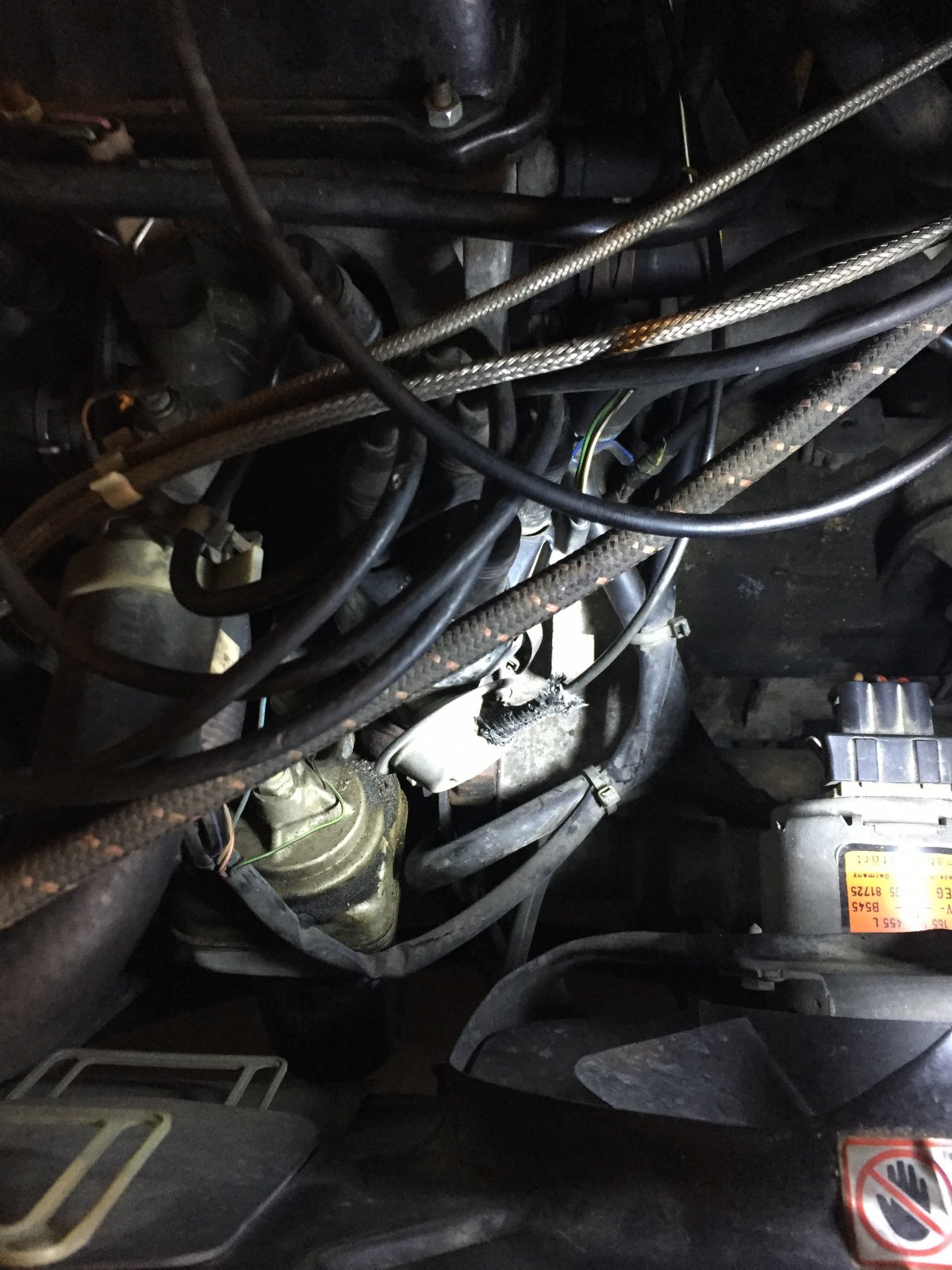

Bon voila les photos. Mais je pense que je ça n'est pas une và'e EGR....

Vanne EGR ??? :-P
Ca s'appelle une modine , et c'est un echangeur eau/huile.

Sur mon 1600 HN il y avait une capsule de recyclage des gaz ayant la même fonction que la vanne EGR. Hé oui ;)
Mais dans le cas de la photo, il y a la capsule de dépression pour l'avance à l'allumage et l'échangeur huile/eau
