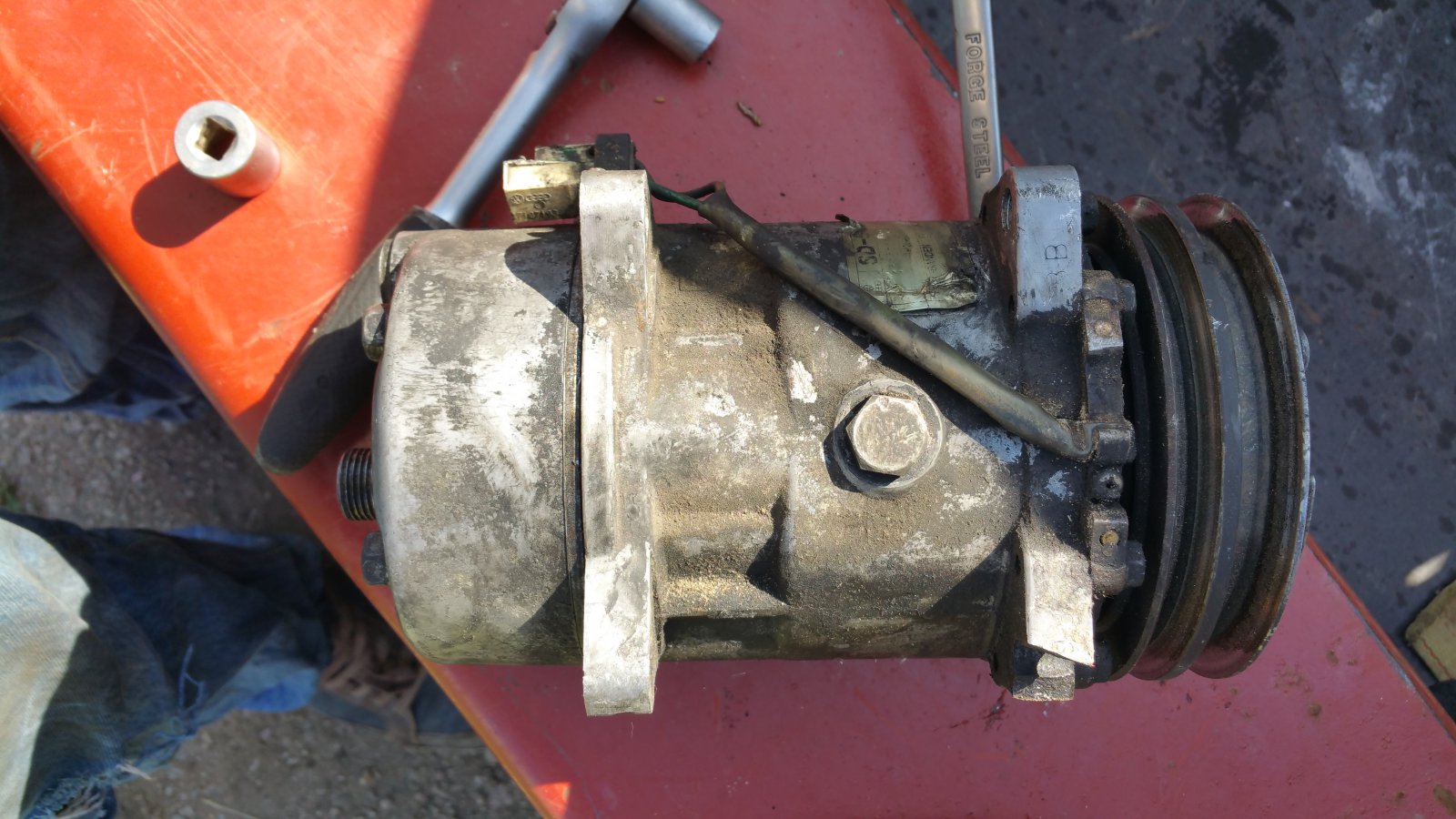

Re: Compresseur de clim

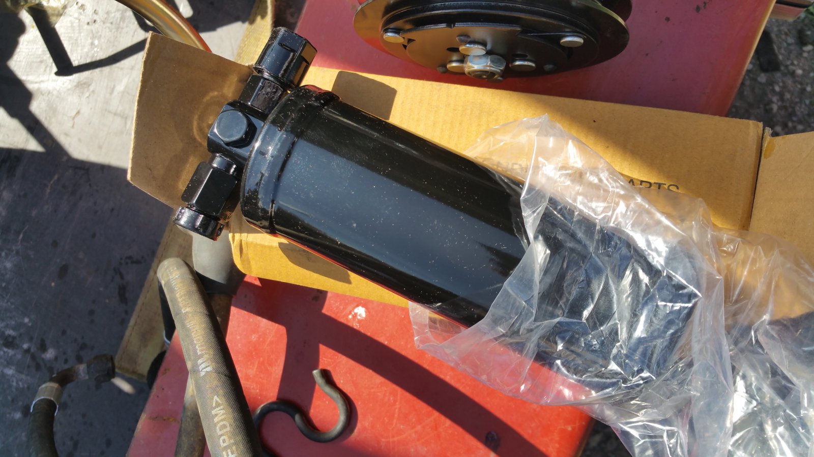

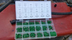

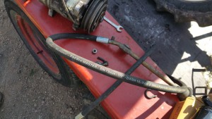

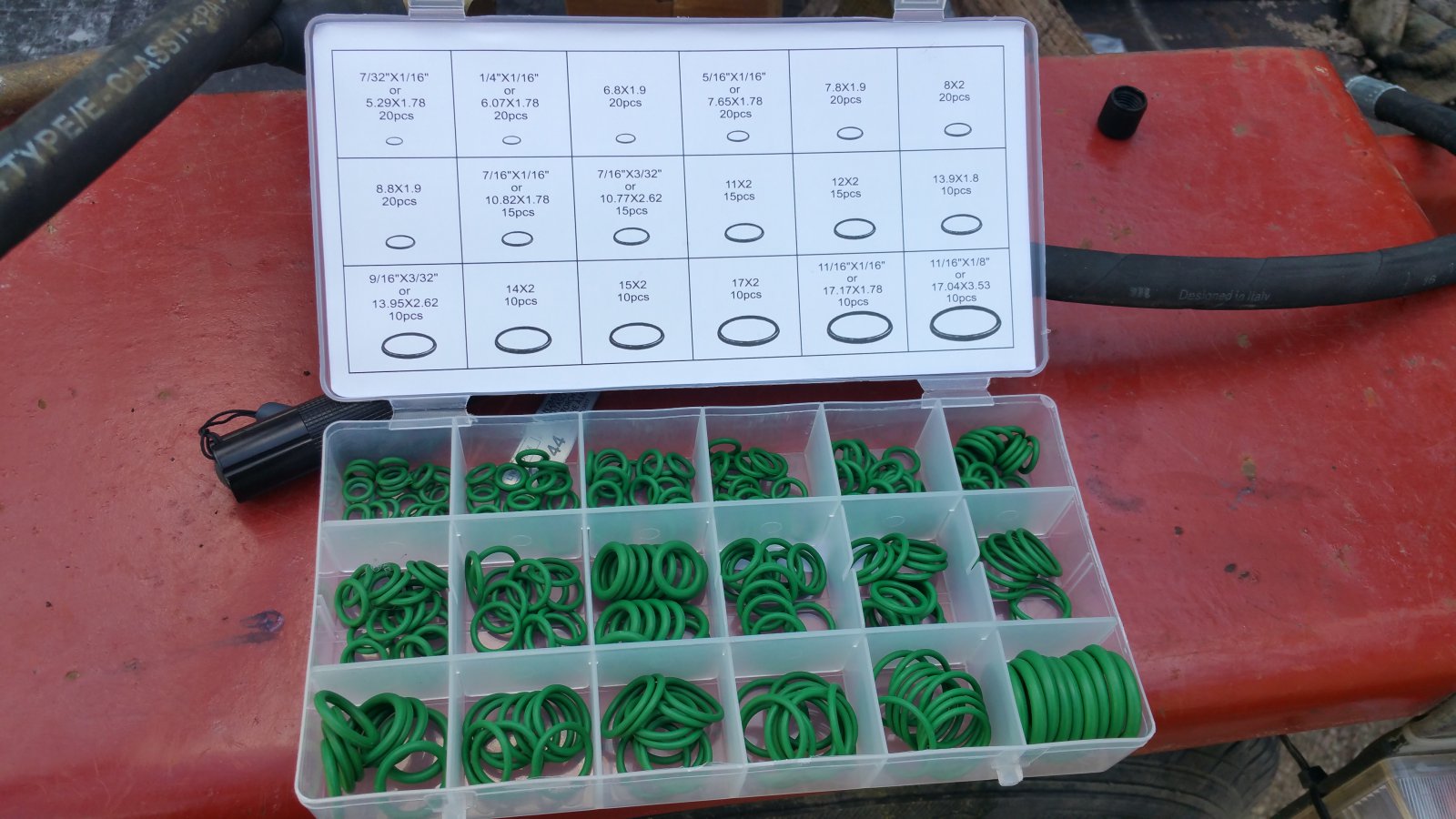

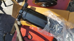

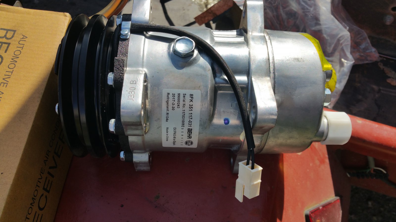

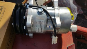

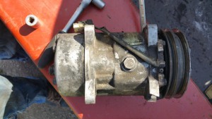

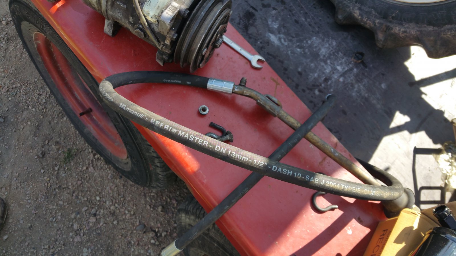

Bonjour
Finalement j'ai commandé un compresseur neuf vu l'état du mien quand je l'ai ouvert. (Merci de la proposition geo mais là je préférais partir sur un neuf qui est prévu pour le 134a)
J'ai également faire refaire les tuyaux qui étaient craqués.
J'ai aussi commandé aux US la bouteille deshydratante car introuvable ici.
Et une boîte de joints.
- Messages : 16788
Au niveau des joints je crois que tu as vu un peu large sur la quantité, non ?

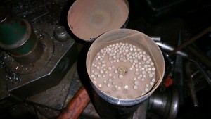

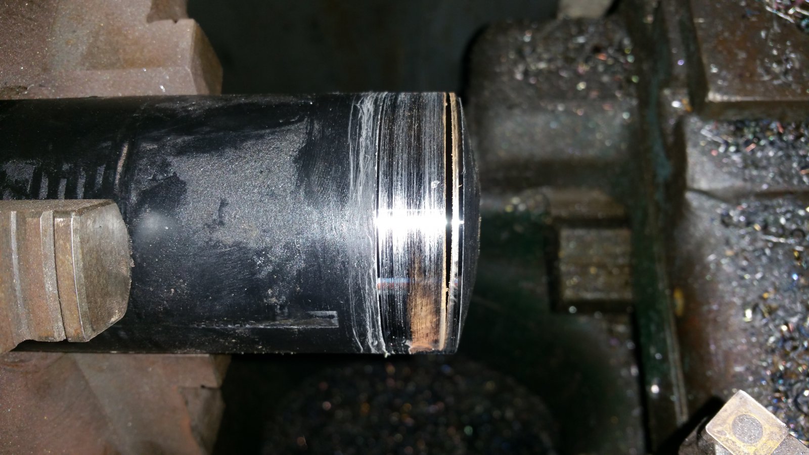

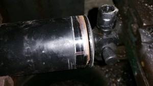

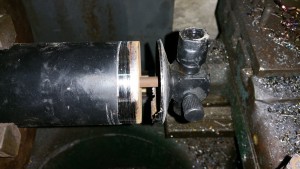

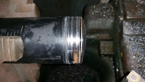

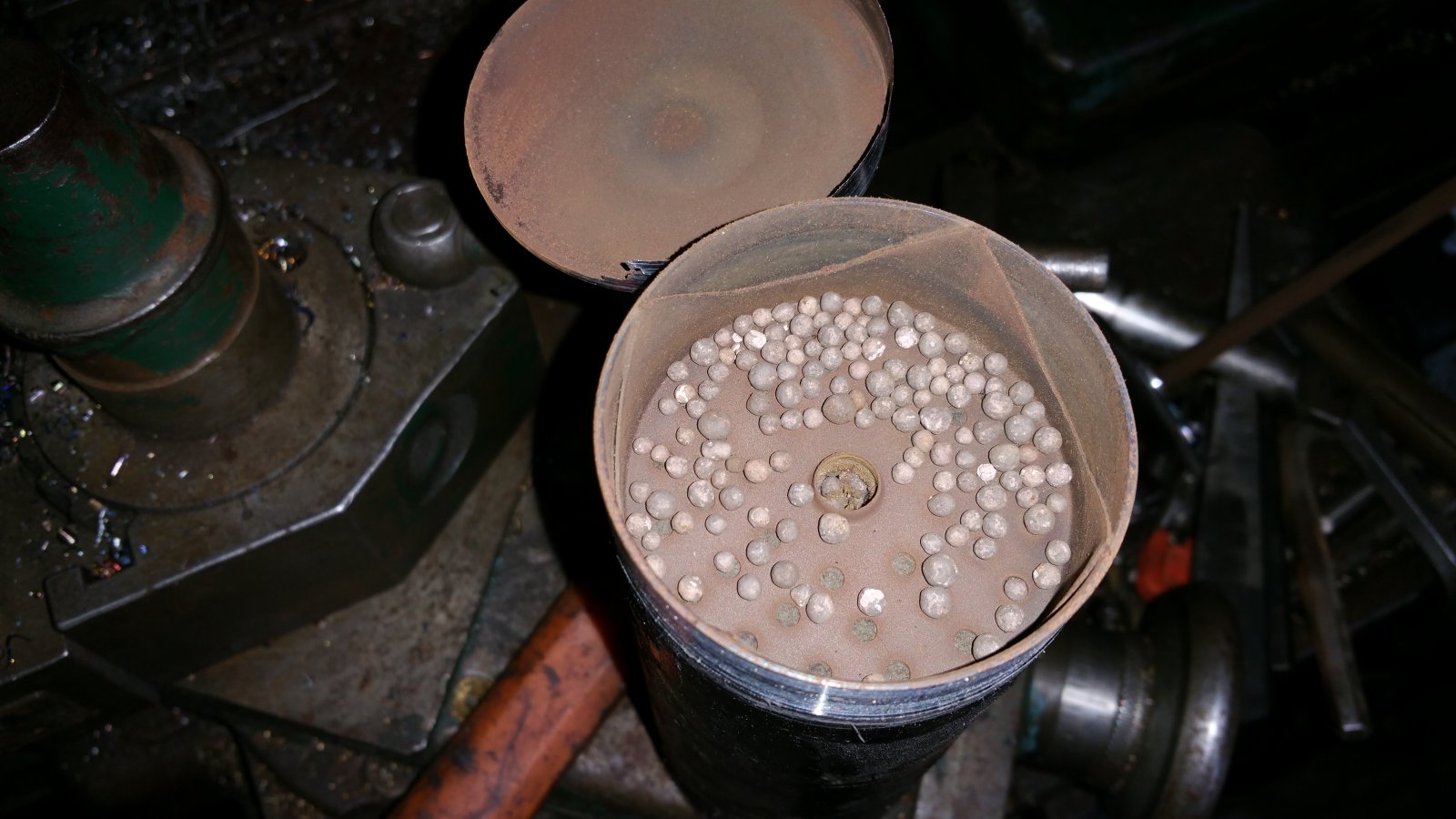

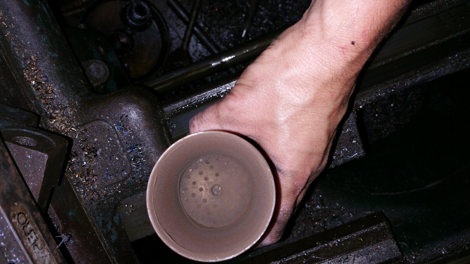

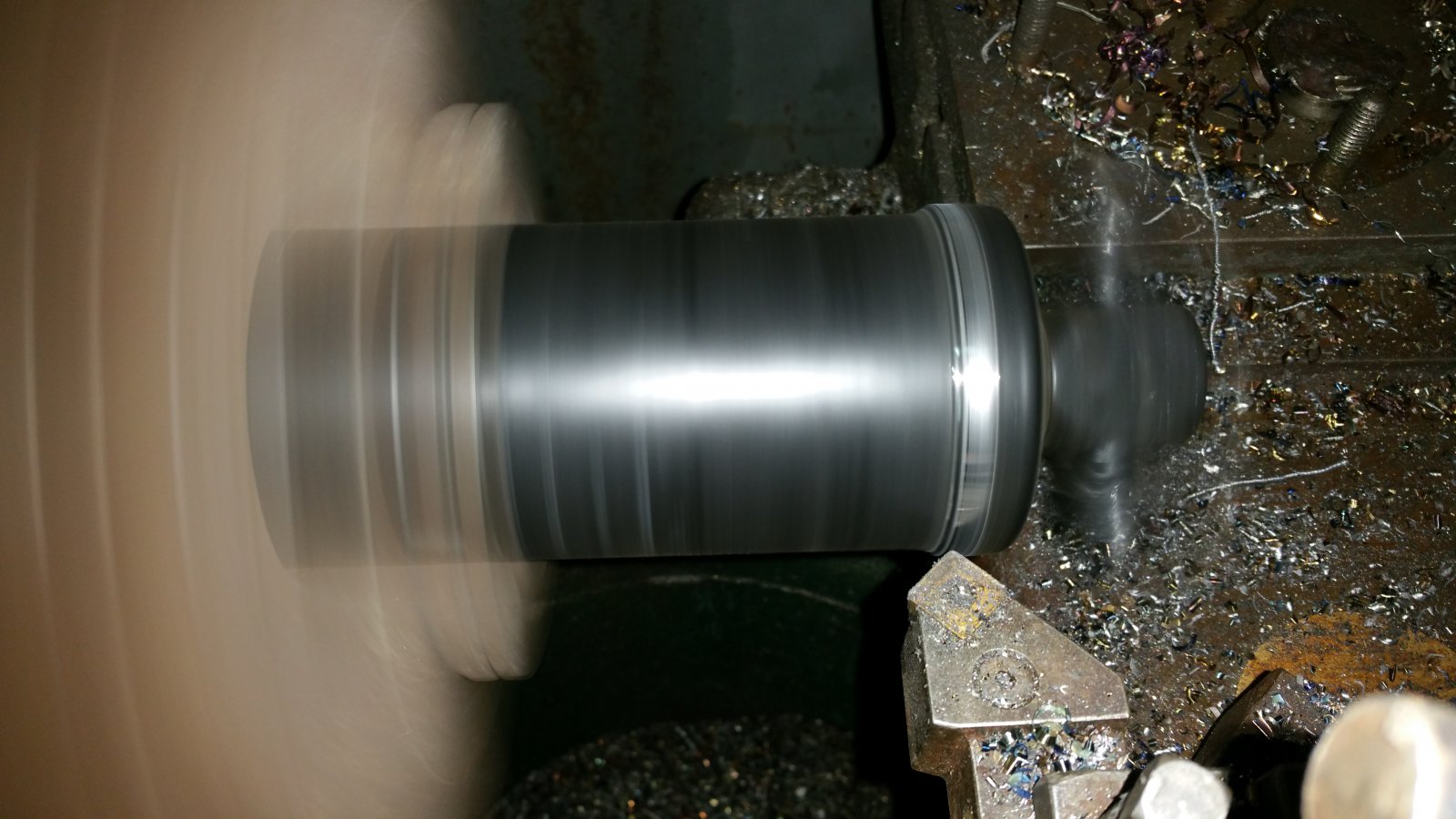

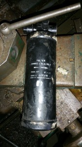

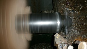

Bonjour
Je me suis toujours posé la question de savoir comment fonctionnait et ce qu'il y avait dans la bouteille deshydratante sur les clim.
Maintenant je sais vu que j'avais du temps à tuer.
