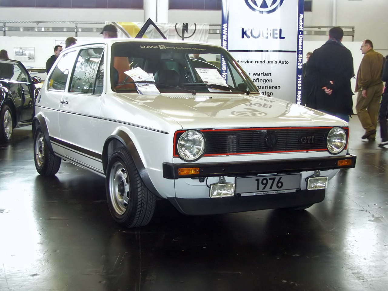

Par contre, la Golf 1 berline de 1974 n'en possède pas...

Re: Besoin de longeron et face avant NEUFS
Non en fait celles qui n'avaient pas le crochet c'est celle qui avient les petits PC en tôle ( comme les GLS )
Et pour remplacer le crochet il y avait un espèce de toute petite sangle en ferraille au niveau du PC et de la ferrure de fixation dans le longeron.
Je vais essayer de trouver une photo.
Edit: on l'aperçoit sous le clignotant droit.
Edit 2 : pièce numéro 15
