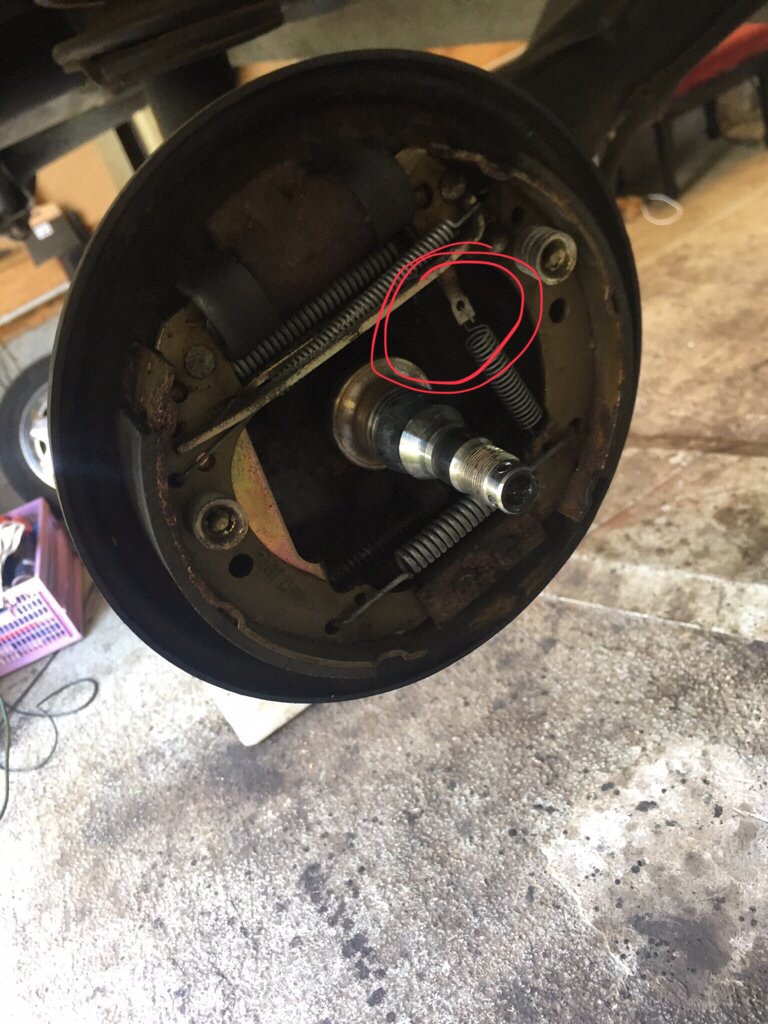

Hier j'ai essayé de déposer les tambours pour contrôler l'état des garnitures, mais... impossible d'extraire le tambour...
Après avoir enlevé l'écrou central et le roulement, le tambour fait de la résistance !
On peut le décoller et le mettre en biais, mais il revient en position, "comme s'il était retenu par un ressort".
On dirait que ce sont les mâchoires qui l'empêchent de sortir.
Ai-je loupé une étape ? :hein :hein
Un tuyau ?

Il te faut soulever le rattrapage de jeu... je te trouve une photo ..
kinekev
Messages : 1337
Localisation : Isère
Re: démontage tambour frein AR
Message par kinekev »
la pièce dont j’ai entouré l’extrémité en rouge maintient tes garnitures en contact avec ton tambour au fur et à mesure qu’elles s’usent
pour sortir plus facilement ton tambour il suffit de pousser un peu cette pièce vers le haut (en passant pas le trou d’un goujon de roue)

+1 avec kinekev
ca donne quoi tu a réussi a déposer le tambour
au préalable dessert les écrous qui se trouve sur les câbles du frein a main

Ne met pas le frein à main. Si le tambour reste bloqué, prend un maillet et tapote dessus par le coté, il devrait venir

Bonsoir,
Non je n'ai pas encore essayé.
Bien sûr je n'avais pas mis le frein à main.
Par contre j'essaierai effectivement en desserrant les écrous au niveau du levier de frein à main.
