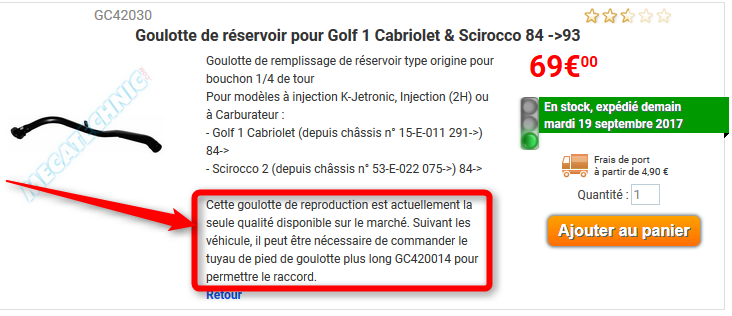

j'avais acheté une goulotte neuve chez mecatechnic, mais surprise, il y a des différences !
finalement, on s'en sort, en retordant doucement la patte de fixation et en réutilisant un bout de l'ancienne goulotte pour faire une rallonge (la goulotte neuve est plus courte).
