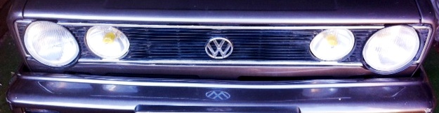

Tu peux aussi trouver une calandre ppc avec liseret chrome, perso je trouvait que ça lui allait mieux que celle d'origine!
Après les gouts et les couleurs sont différents pour chacun d'entre nous!

cette calandre est effectivement sympa
mais je souhaite rester le plus proche de l origine ;)

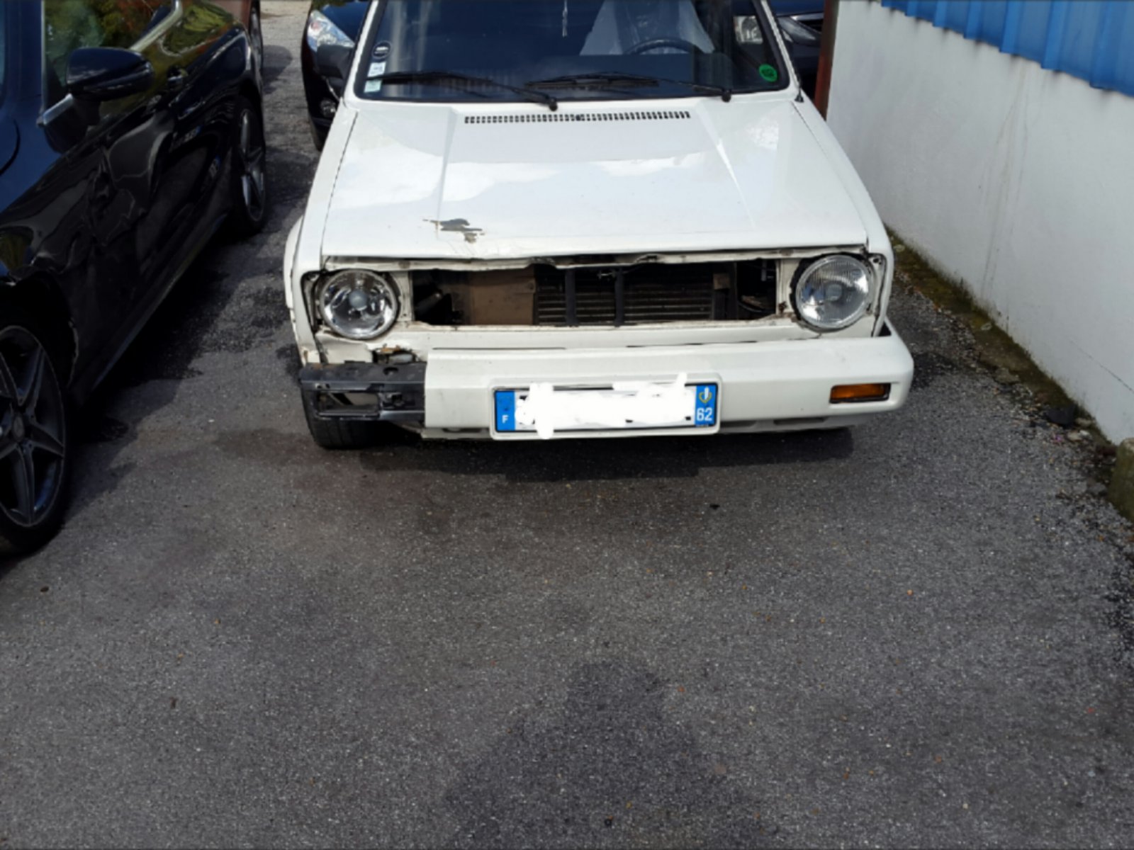

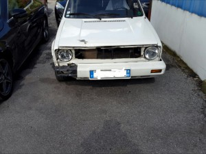

Non pas encore
J ai apporté les pieces vendredi
J avais donné un devis de chez ADN motor ( crazy car )avec des prix très raisonnable pour les autres pieces necessaires , il doit voir si il les prend chez lui ou alors sur la cab présente dans son hangar ( il attend réponse si j ai bien saisi ).
Les seules choses faites sont démontage calandre et decoupe pare choc o_O
Le délai annoncé est environ 1 mois (avec peinture complète )
