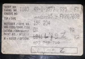

J'ai peut-être trouvé mon cabriolet, que pensez vous de celui la :
https://www.leboncoin.fr/voitures/11892 ... tm?ca=17_s
Sachant que vous avez la photo de l'étiquette de coffre en PJ, je n'arrive pas a déchiffrer les options :/
Merci d'avance :)

Ah et j'ai oublié de vous dire, je trouve bizarre ce compteur :

si elle est de 1985 , elle ne devrait pas avoir les Gros PareChoc , cela a été rajouté
aussi a priori pas la couleur d origine .
les specialaistes vont te repondre mieux que moi ;)

Le compteur a été bidouillé car la vitesse est un VDO et le compte tours est un motometer
Messages : 34754
Re: Bientôt en cabriolet :)
Le.compteur correspond en effet à une Gli de ton année.
Par contre le gpc non et le bas de ton tableau de bord bi ton non plus.
Ca sent la bidouillle .... perso j'ai pas un bon ressenti :niet

a ce prix la , je passe ma route... :@
Messages : 34754
Je passerais mon tour.. j'ai regardé dans le détail....
De plus 8000€ pour ça !
Les sièges sont ceux d'une Classicline et pleins d'autres éléments d'autres versions .
Messages : 16809
Pour une toute d'origine, il y a effectivement pas mal d'incohérences...
Messages : 34754
J'ai aussi un doute sur le compteur à 48.000 km. Beaucoup de compteur de GLI on été remplacés car peu fiables (voir Olivier13 et Olive06).
Messages : 16809
Pour 8000 € c'est un détail... On n'est pas à çà près... !!! :-D

D’accord Merci beaucoup pour vos retours, je vais contacter le vendeur pour en savoir un peu plus sur les antécédents du véhicule, mais au niveau de l’étiquette de coffre, c’est bien la bonne couleur non?
Apres au niveau des options de l’étiquette, c’est là où je suis perdu... ?

Bonjour, taper code option décodeur vag ou vw et chercher, style : http://vag-codes.info
