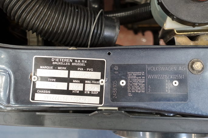

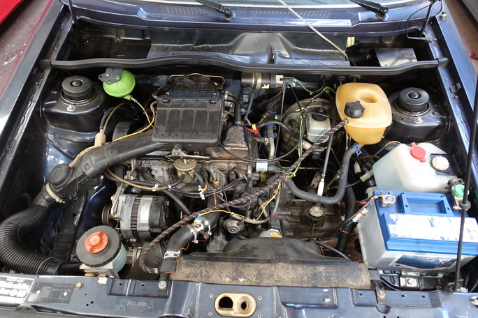

Je suis tombé sur une annonce d'une cabrio très très peu kilométrée (42000). Elle a l'air bien d'apparence et même si l'annonce prête à sourir (elle a été affichée à 20 KEUR dans un premier temps, puis 16,5 KEUR dans un second temps et maintenant à 13 KEUR...), elle me turlupine quant au véritable moteur. Si je regarde sur le site, j'ai l'impression que c'est un moteur EW mais la plaque constructeur indique bien EX. Quel est le problème et de quel moteur s'agit-il ?
Voici quelques photos.
Merci pour votre retour!

13000e avec de la rouille sous la plaque rivetée? :D :D :D

Oui j'avais vu. la plaque a l'air très récente à moins qu'elle soit en acier très inoxydable :)

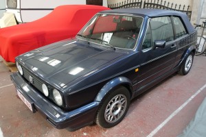

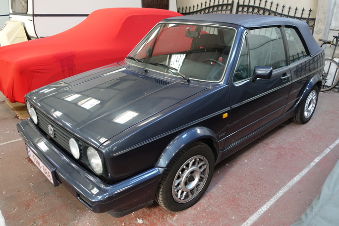

Elle a peut être eu un choc à l'avant et les plaques re-rivetées ?
Une photo de l'avant avec la calandre en face et le bas de caisse ?

Quelle est la différence visuelle entre un EW et un EX ?
Rien que l'on puisse voir en photo... il faut identifier le bas moteur en relevant les lettres gravées sur le meplat près de l'allumeur ...

Je n'ai pas encore la photo de devant. par contre, la dernière information de Reuche permet à mon avis de répondre à mon interrogation. J'avais initialement posé la question dans la mesure où les photos uploadées sur ce site pour identifier les deux moteurs ne sont pas parfaitement identiques (notamment quand on regarde en bas à gauche du capot). Etant un clinche en mécanique, j'avais du coup joué au jeu des 7 erreurs pour me dire qu'il y avait peut-être un problème (tromperie ?) dans l'annonce. Du coup, sans doute un non sujet!
