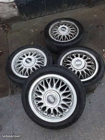

en fouinant sur google , j ai trouvé ça, je pense que ce sont les mêmes :
Bas oui , tu as pas le Cab , j'ai eu une absence :lol:
sur la photo que tu as mis , je trouve ça vraiment pas mal , après je suis d'accord avec olivier vend pas les castelet

Je pense que ces, les mêmes Bbs ! bon les pneus, on pas le bon diamètres ...!
