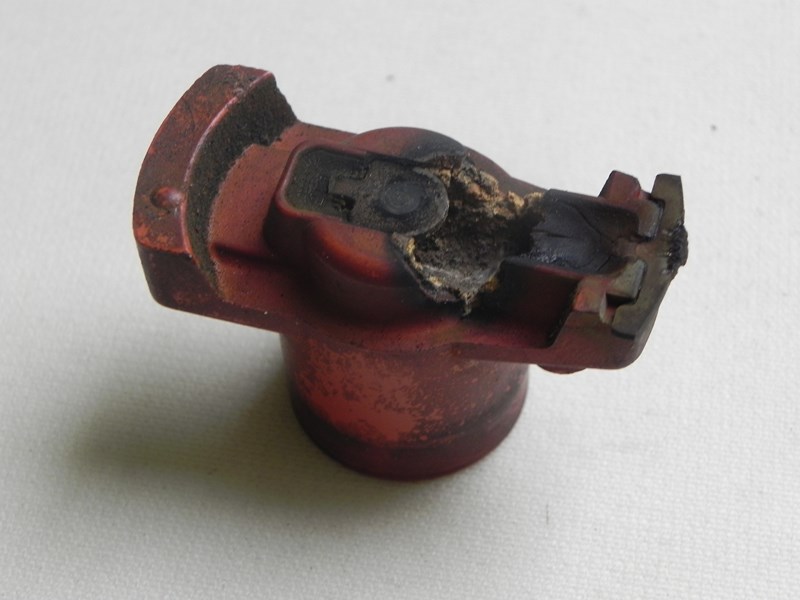

Bonjour à tous....
La semaine dernière ma femme emmène les enfants à l'école. Au bout de 7 kms la voiture s'éteint....Elle se gare et elle redémarre pour 100m. Et là plus rien, le démarreur tourne mais rien de plus à part une odeur d'essence...
Le soir venu je me rends compte que le carbu (un weber posé il y a 4 mois) c'est dévissé, il bouge sur la semelle en caoutchouc. Le tout resseré elle démarre du premier coup, deux trois démarrages à suivre ok et le quatrième plus rien et elle pue à nouveau l'essence.
Je ne trouve pas de fuite de carburant
Carburateur weber neuf
Bougies neuve
Filtre à air neuf
Pré filtre à essence neuf
La semelle semble en bon état (changée il y à 2 ans)
Pouvez vous me guider?
Merci d'avance

On m'a toujours dit que lors d'une panne il faut toujours commencer par vérifier l'allumage.
Et bien cela se vérifie encore une fois
Il est complètement mort. Et ce doigt est identique au CITROEN DS injection, donc j'en ai un en stock....
Une fois monté, elle fonctionne très bien. Je vais tout de même changer la pompe à essence maintenant qu'elle est là.

Message par stef 12 »
La vache, comment c'est possible? ??

Ah oui affectivement! Grillé

Impressionnant !
Re: Je suis en panne
Il a bien cramé quand même
