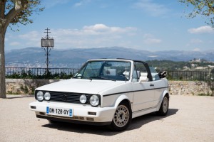

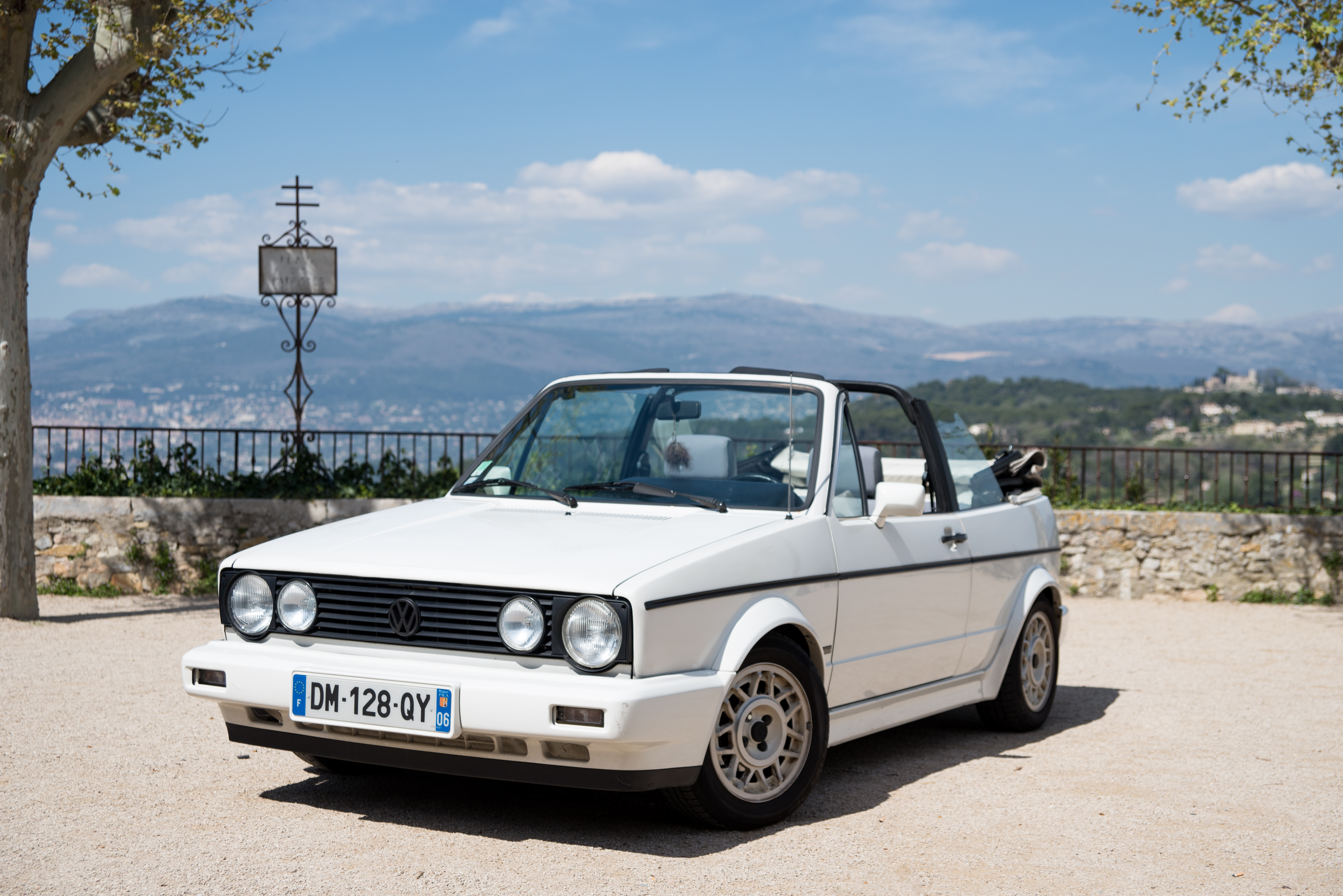

Bonjour à tous, je rebondis sur ce post!
Je cherche à savoir pour le Cab de mon amie Céline à savoir de combien elle est rabaissée, n'ayant aucune info ou facture sur le kit montée sur son auto, juste que les cartouches de ses amortisseurs actuels ne sont pas démontables, kit acheté sur Ebay en Allemagne par l'ancien proprio mes riens d'autres.
Nous avons trouver des jambes de forces d'origine et aimerions prendre le kit B4 de mécatechnic en conservant ses ressorts actuelles et donc plus ou moins sont rabaissements, sauf que les B4 sont données jusqu'a -35 et si c'est plus c'est cuit
Comment le calculer? Du centre de la roue au kit Karman sur une golf 1 cabriolet monté d'origine et je répète ça sur la sienne et ça me donne le rabaissement? quelqu'un aurait ça? la mienne est ppc donc les mesures seront fausses.
Une autre solution
Une petite photo de son cab Merci
Une autre solution

Personne pour m aider sur ce dossierolive06 a écrit :Bonjour à tous, je rebondis sur ce post!
Nous avons trouver des jambes de forces d'origine et aimerions prendre le kit B4 de mécatechnic en conservant ses ressorts actuelles et donc plus ou moins sont rabaissements, sauf que les B4 sont données jusqu'a -35 et si c'est plus c'est cuit![]()
Une autre solution![]()

Salut, oui c'est comme ça que tu dois calculer. De mémoire il y a quelques années on avait donné les côtes sur le forum.

C'est du sol au bas de l'extension mais ça te donnera déja idée, a priori tu devrais avoir 60
