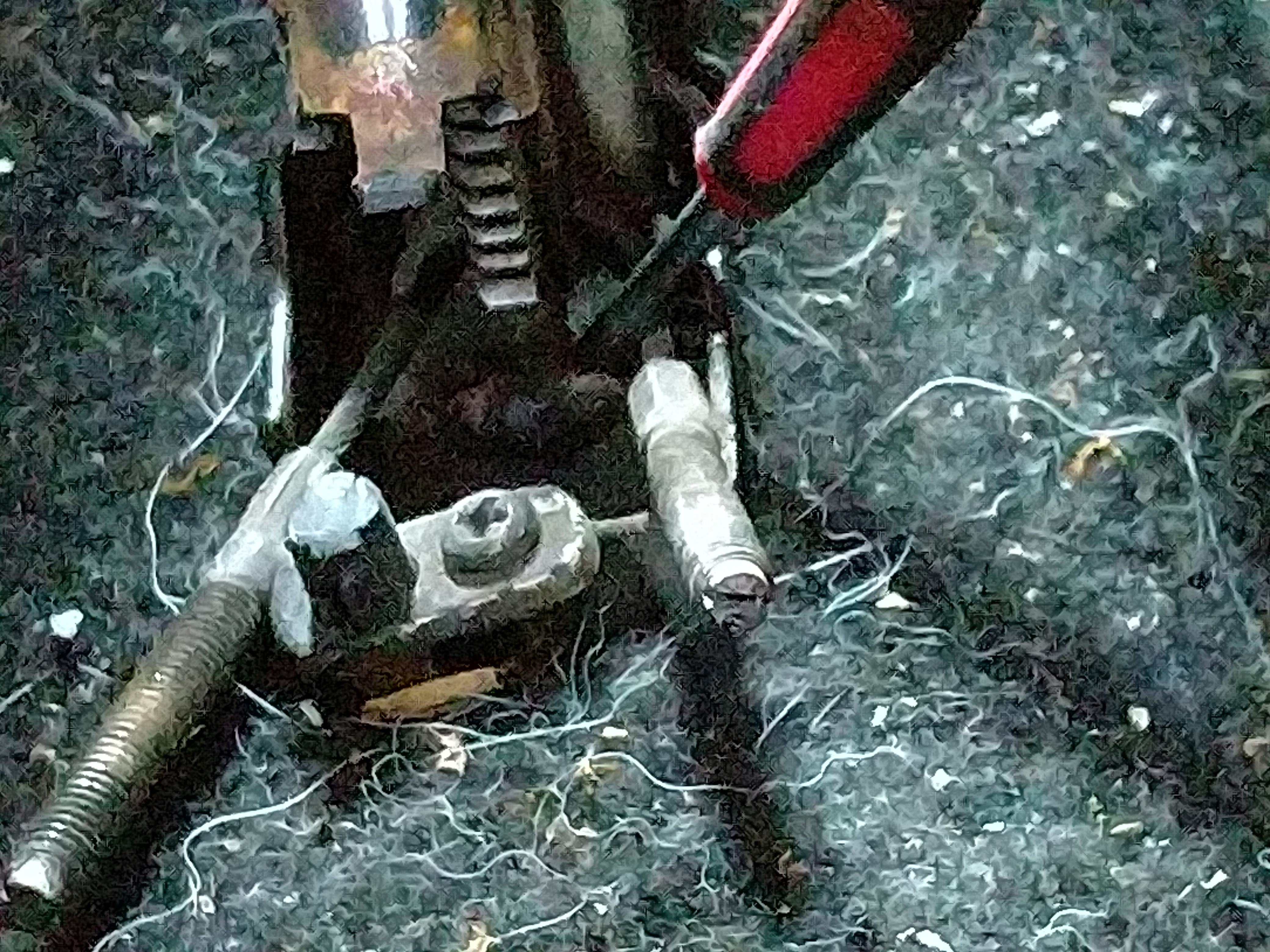

Bonsoir, finalement ces la pièce, en arc de cercle cranter, qui est dessouder, a la base !... :)
Messages : 3222
Re: cliquet de blocage pivotant de frein a main
A quel endroit c’est dessoudé ?
Tu aurais une photo ?
Athos84
Messages : 214
Enregistré le : mar. oct. 25, 2016 19:30 pm
Message par Athos84 »
Désoler pour les poils de chien ! :) aux bout du petit, tournevis la partie cranter, a la base est soudé !!! :) :) :)
Messages : 3222
Sur la mienne cette pièce n’est pas soudé.
Tu est sur qu’elle doit l’être ?
Message par Math17500 »
Mialhe à raison, cette pièce n'est pas soudée, mais elle est tenue d'un côté par le pivot du frein à main, et de l'autre côté (vers l'avant), il y a un ergot qui passe sous la tole du plancher.

! a mon avis pas d'origine soudure casser, ressouder nickel

En fait je me demande, si la personne ! la pas souder a l'envers, car la pièce sur le dessin, et la même ggrreuu
Messages : 1637
C'est bien ce que je pensais, cette pièce ne doit être aucunement soudé. Elle est libre normalement.
Je peux le certifié car j'ai changé le mécanisme complet.
Ce que tu as gagné Athos84, c'est que tu as fragilisé ta pièce avec la soudure et elle ne demandera qu'à casser. Là c'est mettre un pansement sur une jambe de bois, donc un conseil remet comme à l'origine.
