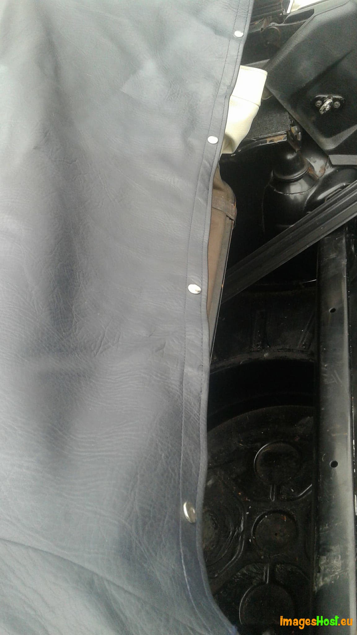

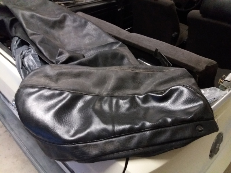

Identification couvre capote
tout est dans le titre
alors soit ma capote en vinyl est devenue trop rigide et je n'arrive plus à le placer, soit c'est pas pour les 1979-1980
quelqun sait me dire à quoi correspond ce couvre capote?
nb: les derniers sujets datent d'avant 2014, et je n'y ai pas trouvé réponse à ma question.
merci!
merci!

tu n'as pas un souci de pliure de capote ?.
Les pressions latérales doivent être mises en dernier.
par contre, les pressions tout le long, je n'ai jamais vu....
qu'en pensent les autres?

Les armatures d'avant le millésime 1982 sont différentes.
Elle sont plus proéminentes.
Et, comme ton couvre capote est pour un modèle plus récent...çà ne rentre pas...

Ton couvre capote n'est pas le bon.
En occasion ton modèle est difficile à trouver.
En neuf tu as le bon modèle ici...

Sur le lien d'olivier ils parlent de juillet 81. Ce serait donc à partir du millésime 1982 que les armatures seraient plus "plates".

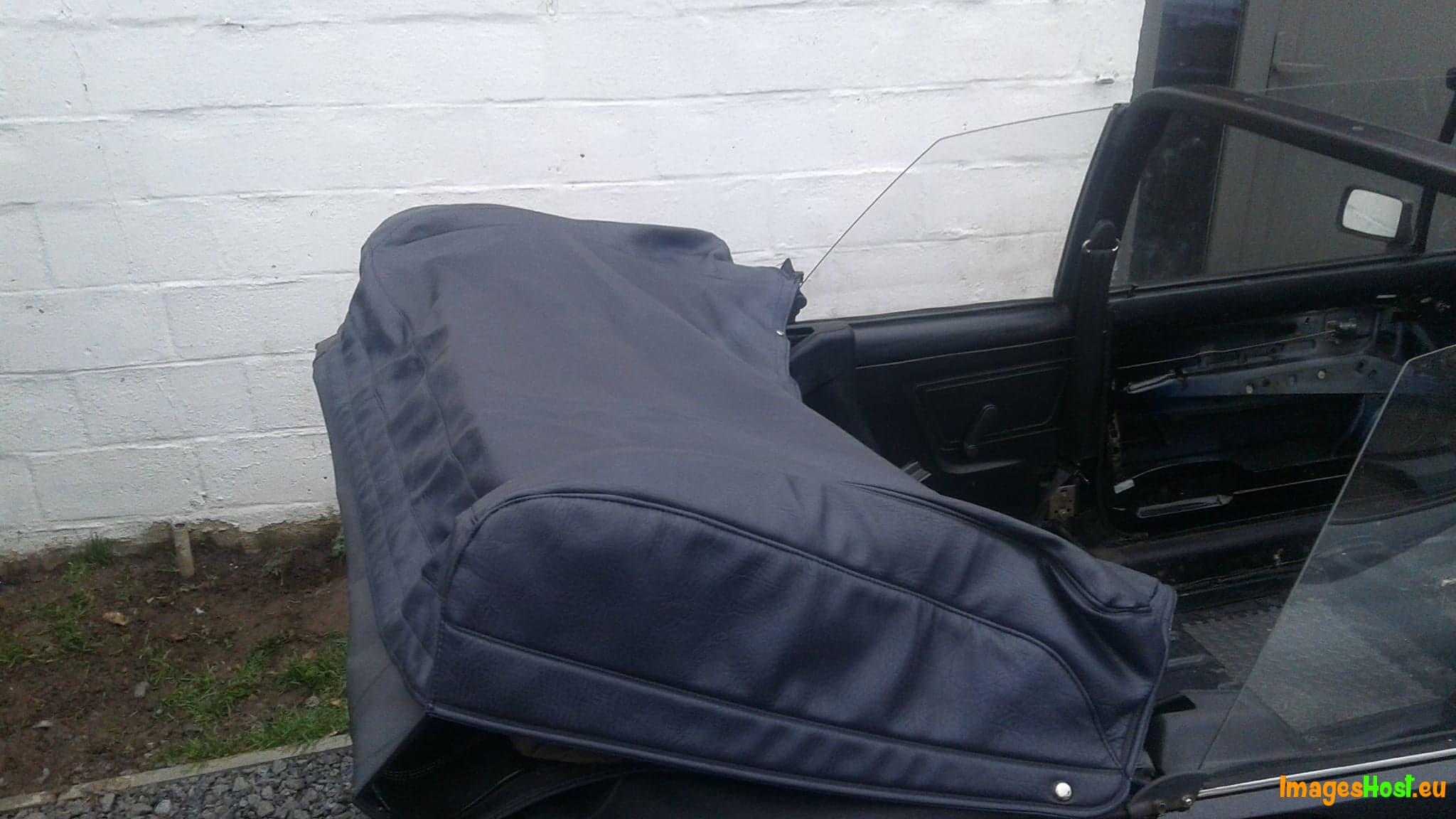

effectivement la mienne est plus haute. je regarderais mieux ce weekend. par contre je n'ai que 2 boutons pression sur la partie avant.

J'avais bien lu que les armatures de la première génération étaient différentes, par conséquent la capote refermée est plus haute.
Je cherche à savoir si ces boutons préssion (les 4 en rangée) sont d'origine ou pas.
J'aimerais être clair dans la description de mon annonce sur lbc (vu qu'il ne me convient pas, et bien je le revends)
Je reste à l'écoute
Je reste à l'écoute

merci titotito60 a écrit : lun. janv. 08, 2018 12:32 pm effectivement la mienne est plus haute. je regarderais mieux ce weekend. par contre je n'ai que 2 boutons pression sur la partie avant.
tes 2 boutons à l'avant peuvent correspondre à la brochure

Les boutons pression pourraient remplacer les lanières qui se fixent sur la traverse arrière dans le coffre.
Je n'avais jamais vu ce montage sur les brochures.
