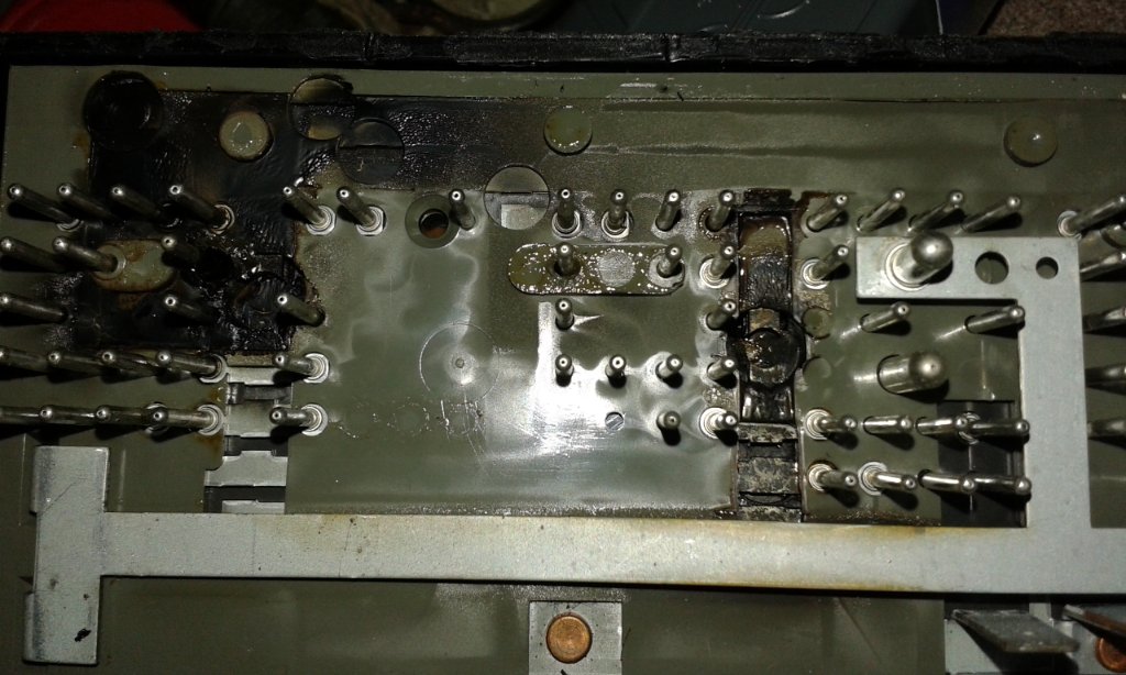

Sans vouloir te faire peur.
Voici une platine ou on ne vois pas vraiment de surchauffe.
Mes phares restaient allumés même si ils étaient fermés (sur 924)
Clignotants qui ne marchaient plus.
Puis tout d'un coup, début de faisceau en feu
Et pourtant une fois ouverte :?
cdrik915
Messages : 1478
Prénom : Cedric
Re: problème tableau de bord et boite a fusible
Message par cdrik915 »
'tain , c'est fou quand meme.
Il faut qu'il y ai un court-circuit pour bruler ainsi le plastique.
Quelqu'un a une explication a ce probleme me semble-t-il assez recurrent ???
D'ou l'interet de monter un robinet coupe-circuit sur le negatif batterie pour parer a tout depart de feu sur le faisceau.
Ca coute rien et c'est securisant.
Se monte sans modifications.
Ainsi qu'un baton extincteur fireater , pas de limite de durée de vie , declenchement pyrotechnique , et plus efficace qu'un extincteur sur les feux confinés , pas de residus apres utilisation.
Et se loge dans la boite a gants.
